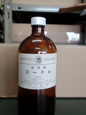

一、乙醚:乙醚的英文名称是:Ether。是光学类产品生产过程中被使用最广泛的消耗性辅料之一,它的主要特点是挥发快,不会在玻璃表面长时间停留,另外它可以溶解油脂性物质,是清擦玻璃镜头的最常用溶剂。
但是,由于它属于易燃物品,一般家庭保管非常危险,请大家一定注意了。
常用的方法是:
1》温暖季节:乙醚对酒精的比例是7:3(乙醚7,酒精3)
2》冬天等寒冷季节为8:2
解释:采用乙醚清擦镜片的主要原因之一,就是因为它挥发快,一抹带过,即刻挥发。这样就不会在镜片表面留下污痕。但是当冬天等环境温度低下的情况下,乙醚挥发速度被减慢,所以要适当增加它在混合液里的浓度,提高其挥发速度。

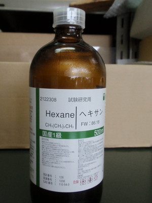

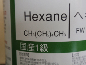

二、已烷:
已烷的英文是:Hexane。它的特点大体上跟乙醚很相似,其区别在于它的挥发性稍低,还有就是溶解力稍弱。它主要被用来清理望远镜的表面:物镜盖,目镜盖,镜身饰皮,眼罩,等等。特别是针对橡胶类物品,用已烷擦拭后不会留下发白的痕迹,也没有怪味,是非常好的表面清理辅料。
我去过很多家望远镜工厂参观,只有日本的工厂(高桥牌代工厂),或者说日本设在中国的独资企业才会普遍使用已烷来清擦产品表面,绝大多数中国工厂并不使用它。较好一点工厂的用酒精,生产廉价产品的工厂则干脆用煤油等物代替。
在此不多做评论,但是推荐做高端防水类产品的中国工厂一定要使用已烷来清理产品表面。
用法:
直接使用,不必掺混酒精等溶剂,100%用已烷即可。
问题:
已烷可以用来清擦镜头表面吗?
答:
可以!但是一般仅仅用在镜片表面油污较多时的第一道粗擦。这是因为已烷(相对于乙醚而言)挥发较慢,可以不急不燥地仔细地清理清擦镜片,等到把大部分的污垢清理干净后,再换乙醚做最后的清擦。
由于已烷挥发较慢,所以在擦过之后,会留下一道水迹状的痕迹,在镜片表面停留数秒,等待干枯后一般都会留下痕迹。很难彻底清除干净。就算从事光学工作多年的师傅,也要静心会神,仔细应对,才能勉勉强强做到基本无痕擦拭。如果你是第一次挑战这个作业,想要完美做好清擦,可能性几乎为零。有兴趣的朋友可以自己尝试下。
所以,最后的清擦,一定要用乙醚混合液来进行。
