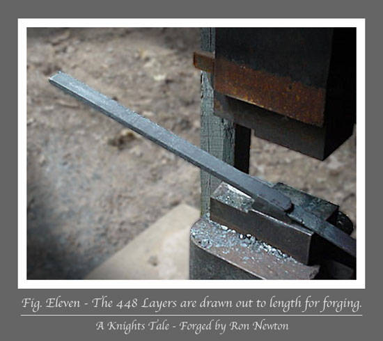

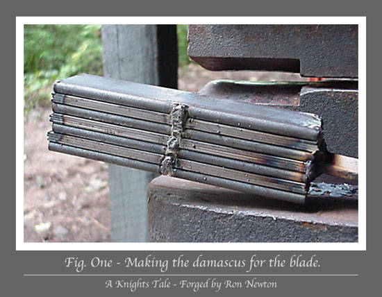

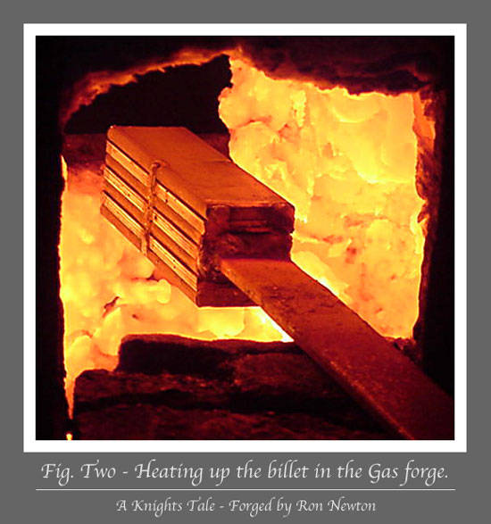

1.焊上4 层 1084 夹 3 层 15N20    开烧~

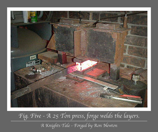

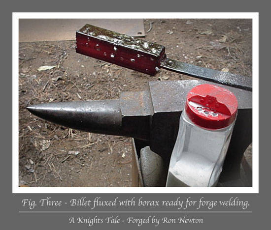

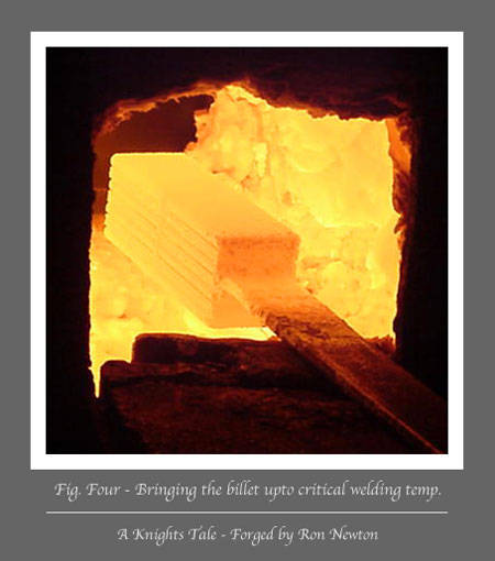

2.加硼砂 继续1100摄氏度

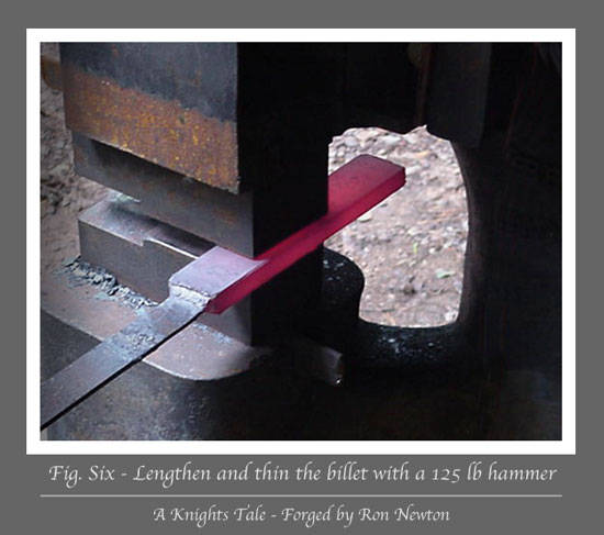

3.125磅的机械锤 开型

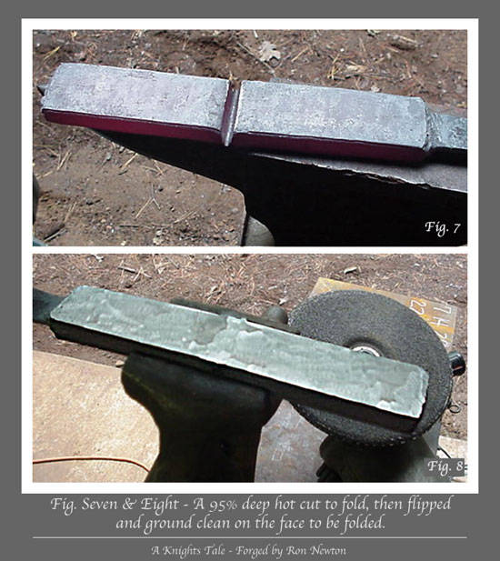

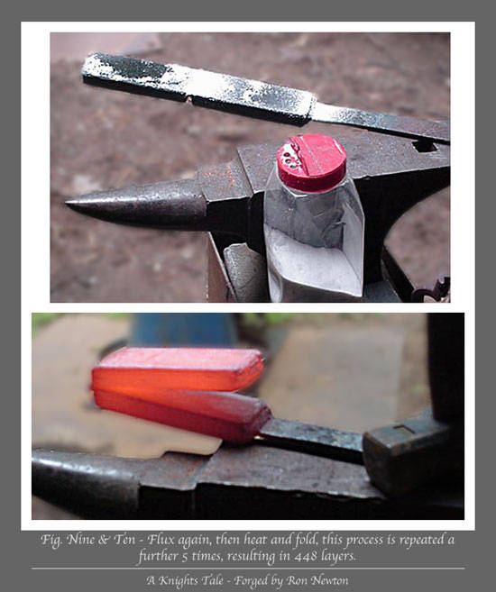

4.4层+3层=7层 7层对折成14层 14层折叠5次 共448层 (加硼砂)

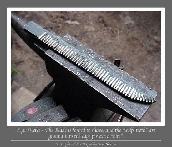

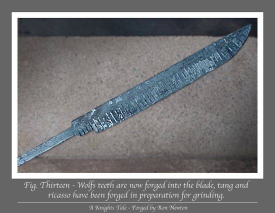

5.出形 开槽
