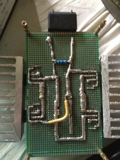

晒晒我做的全桥话说做的不咋样
Mxxy2013/08/08高电压技术 IP:上海

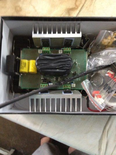

由于最近各种蛋疼,做个全桥玩玩吧,因为上次咸鱼说用洞洞板焊,酱紫比较好换管子,但后来却发现,换管子虽然方便了,但是废了我不少的焊锡,因为跑大电流,无奈啊,打死也不用洞洞板做全桥了的,再说了,这桥的造价也蛮高了的,一个AREO的吸收电容就6元1只了,但是为了这桥的吸收电容也伤透了脑筋,费钱费力真心烧钱,废话少说,上图 psb.jpg psb2.jpg
+1  科创币    奇侠    2013/08/08 吸收电容做不太好
+1  科创币    坚持and突破    2013/08/09 你这吸收电容已经不启作用了.......

为洞洞板默哀三分钟!

最蛋疼的是那飞线。。

LZ焊的挺幸苦!..  焊锡去了半卷----=

乃还不如用粗电线搭棚。把管子的电线留长一点就完了。

怎么说呢。。。为了美观牺牲焊锡丝了。。。。。。

用覆铜板刻一个全桥出来也不是不可以的呢。而且还更好看。

基本小卷全用光了。

只是为了换管子方便,没想到还比搭棚麻烦。

用什么钻孔是个问题,没钻那种的钻头

那个黑电容是什么电容  椭圆形的[s:274]

全桥这种东西,要注意几点:
        1.母线要尽可能的粗短。
        2.母线吸收电容要尽可能的靠近MOS的DS极。
        3.要是有主动关断电路的话,尽可能的和MOS作在一起,不要作到驱动上。
以下是我以前作的两个覆铜板全桥,单面,要是双面的话更能作好上面几点。希望给你点启示!
