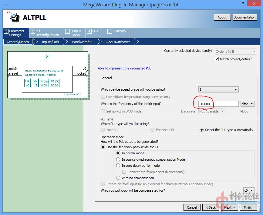

设置需要的输入频率,模式设为正常

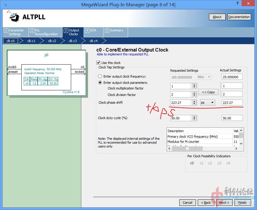

进行二分频,力图使VCO频率为600MHZ,再clock phase shift中设置需要的延时(相移)
测试一下,227.27-217.39<10ps

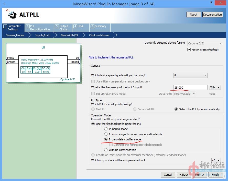

再兴建PLL2,输入频率设为PLL1的输出频率,两PLL通过全局时钟网络直接相连
模式设为零延时
倍频到需要的频率
