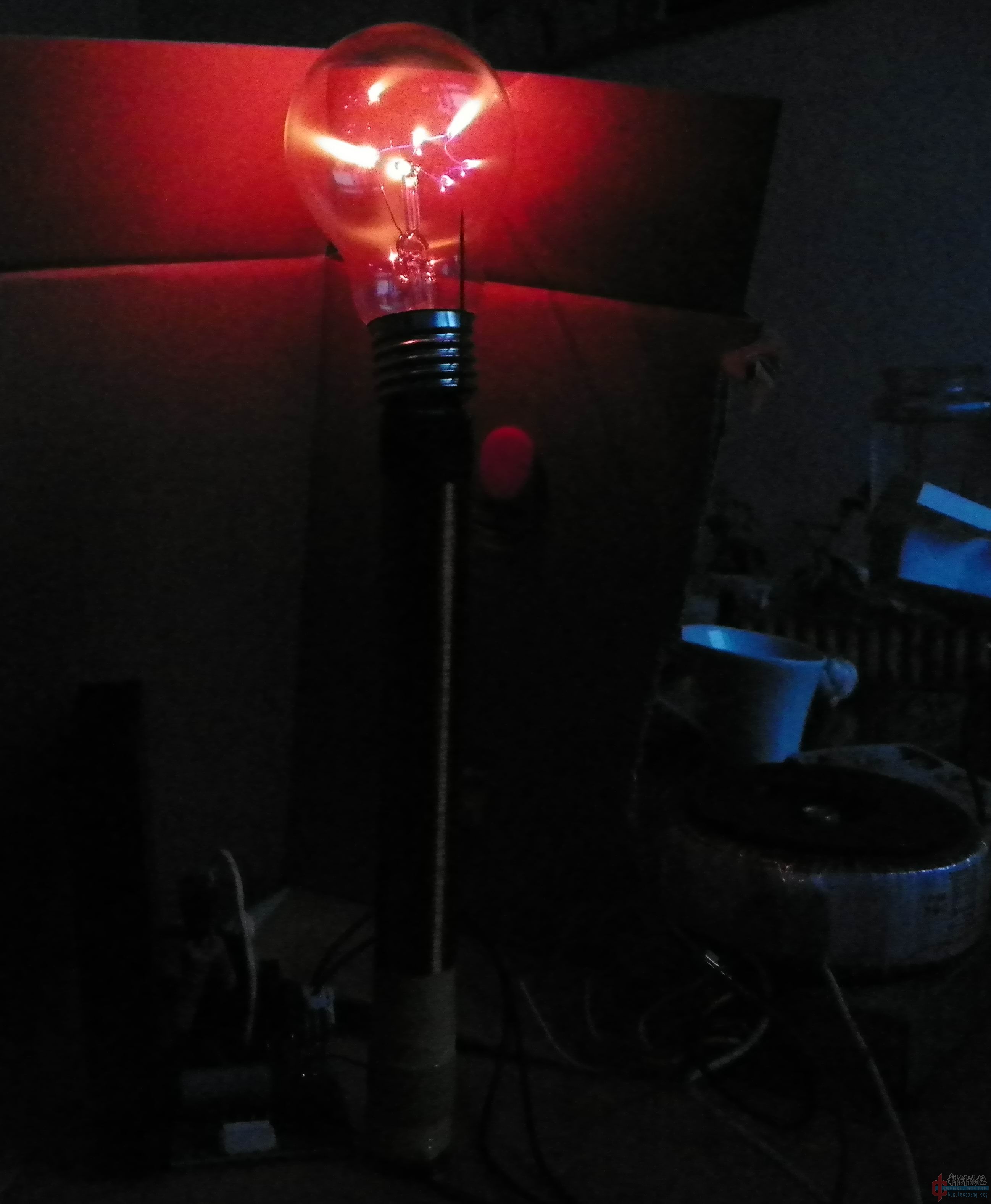

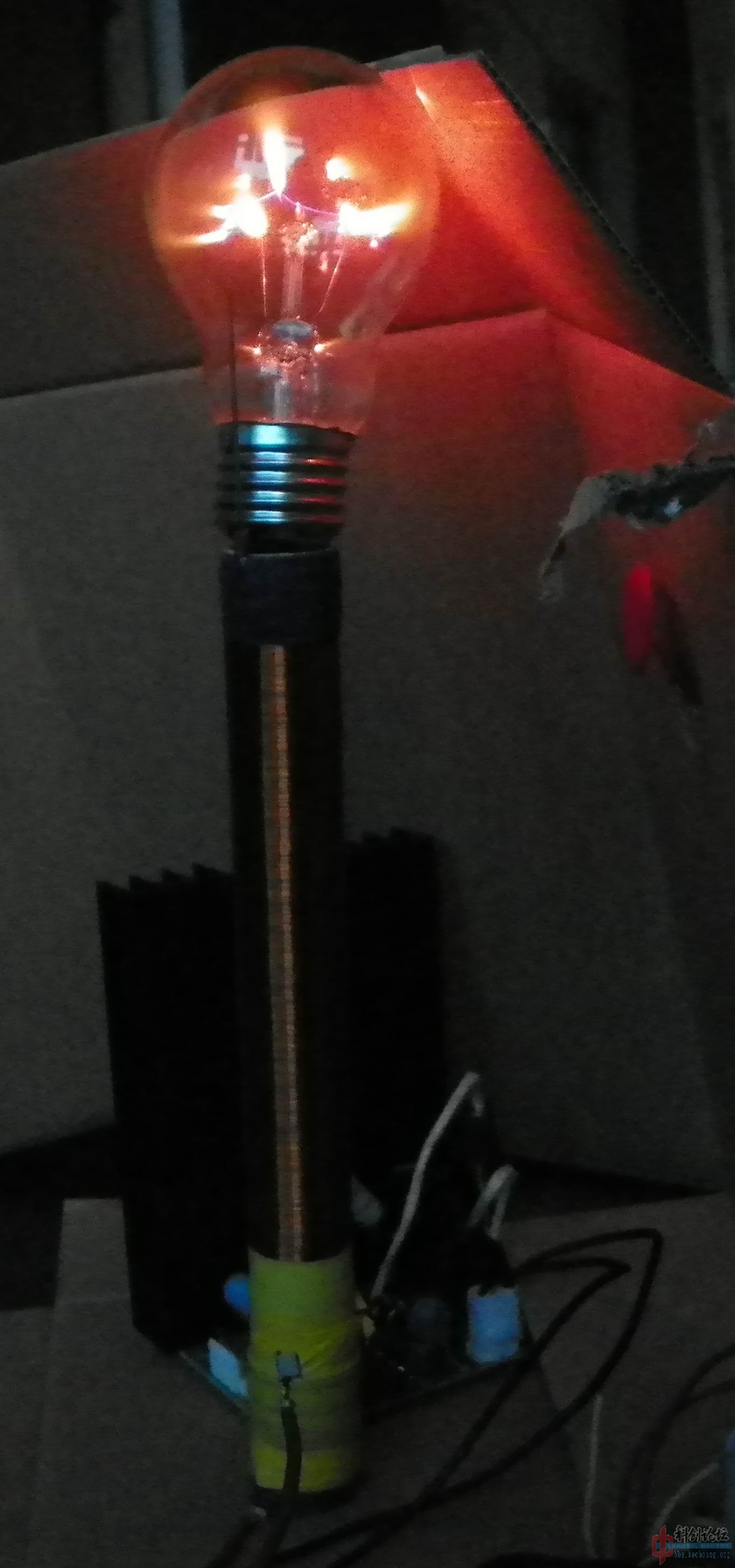

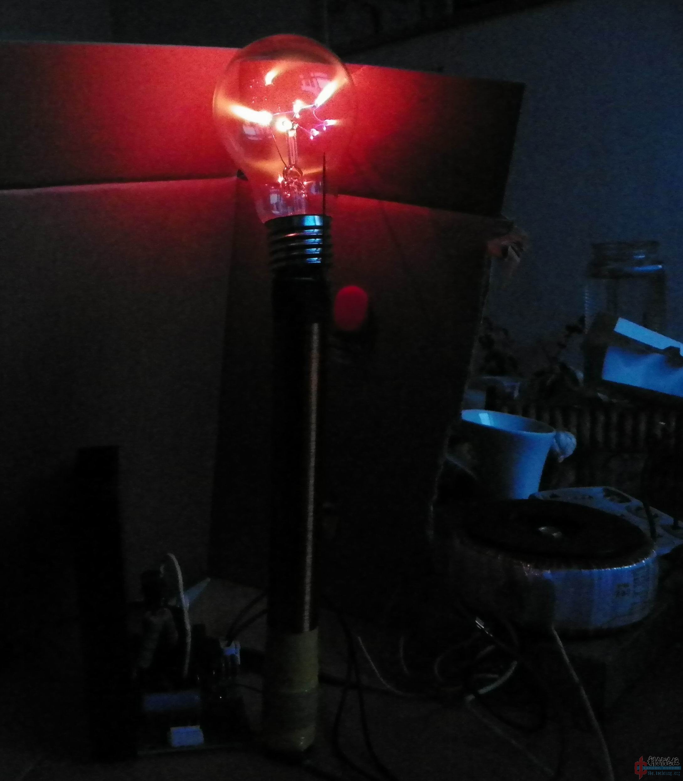

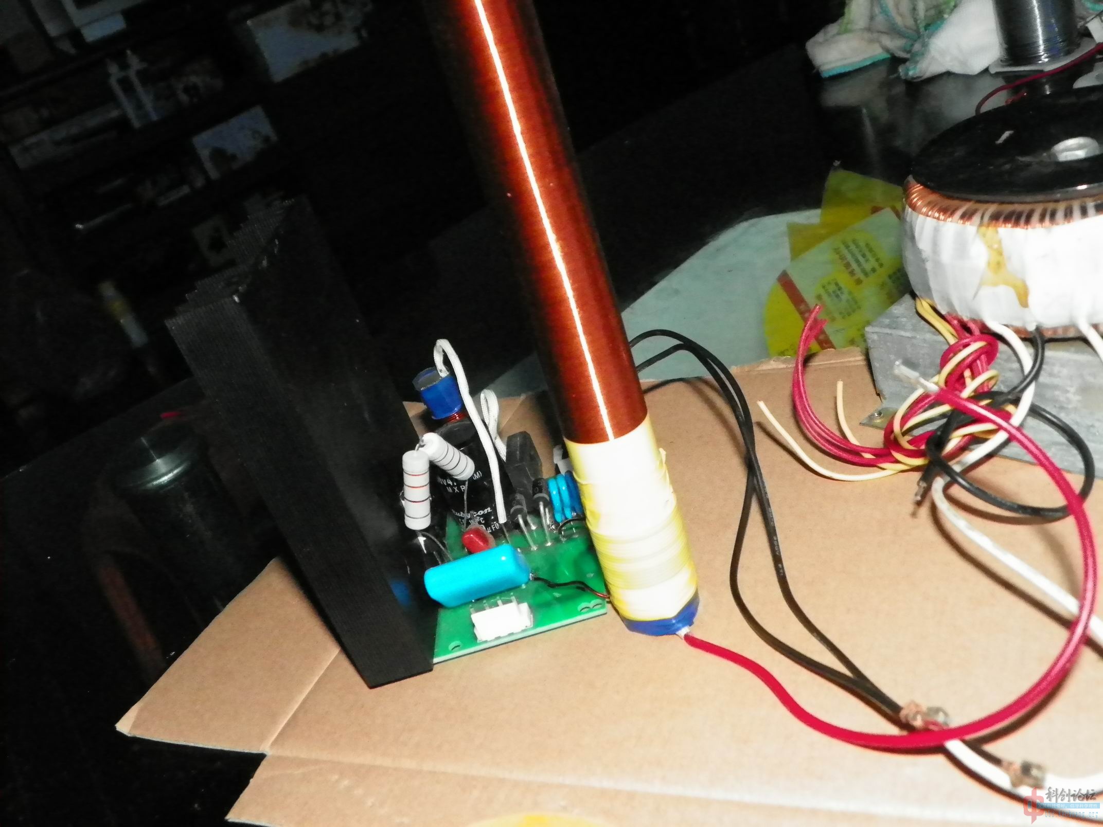

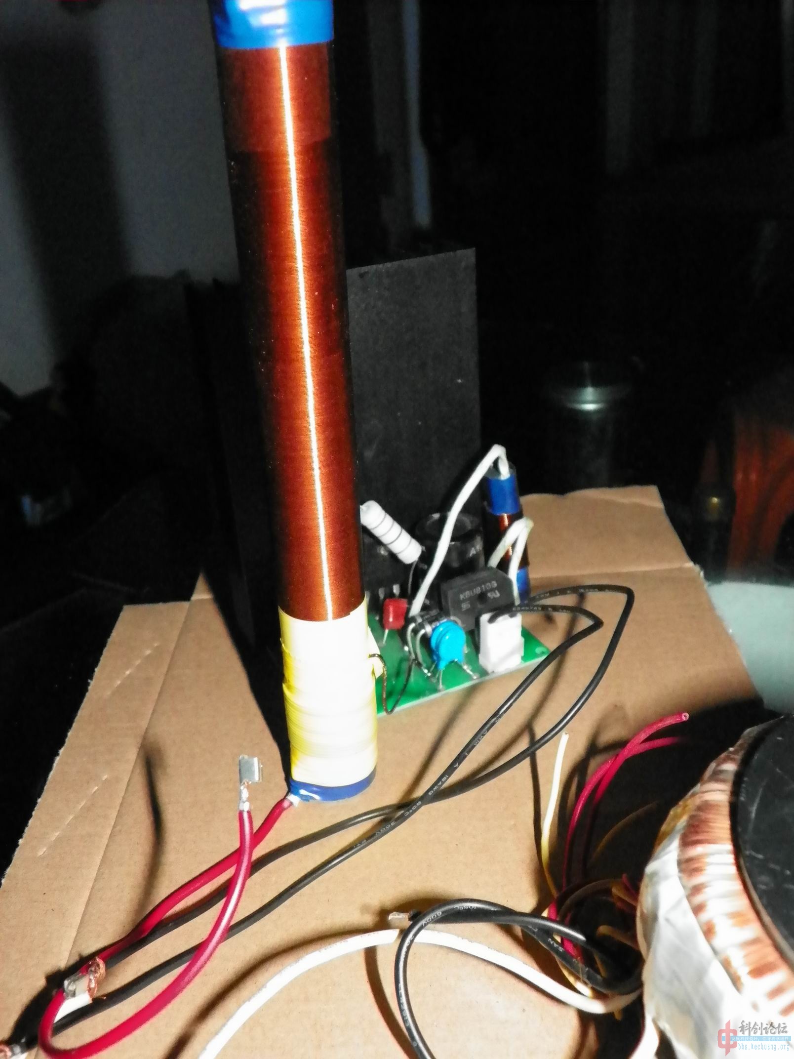

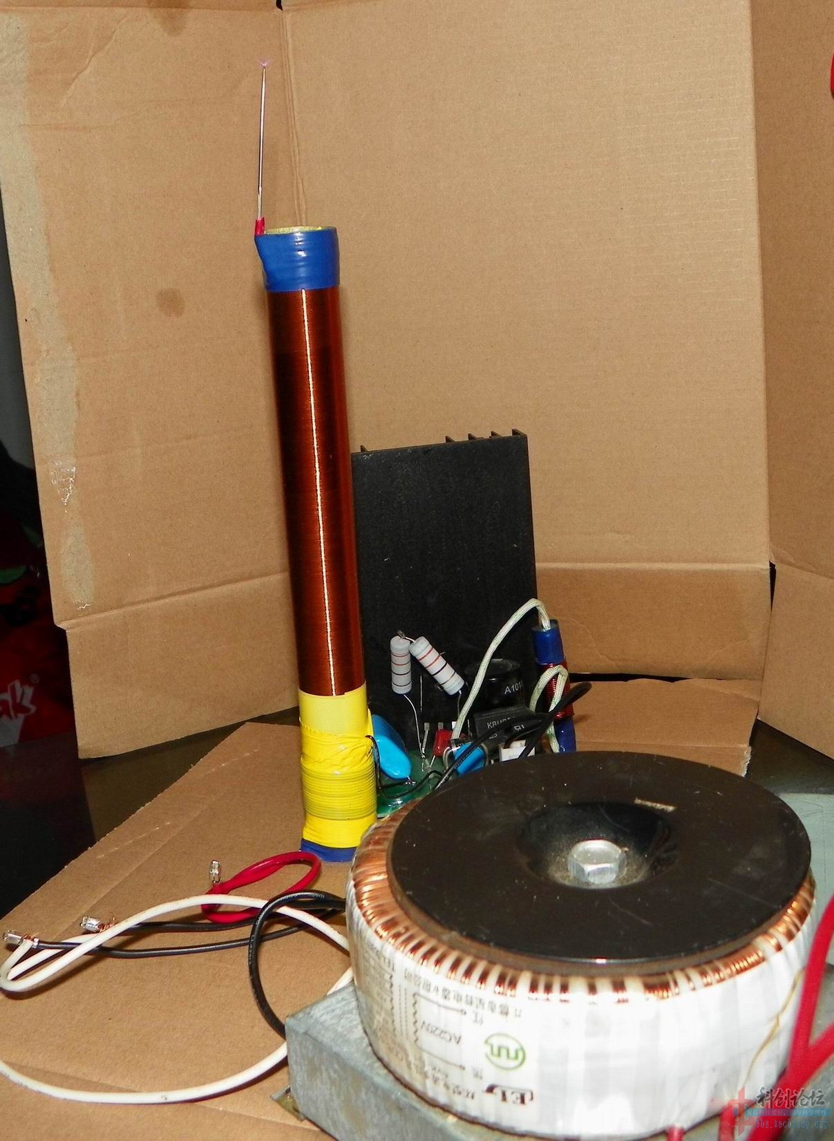

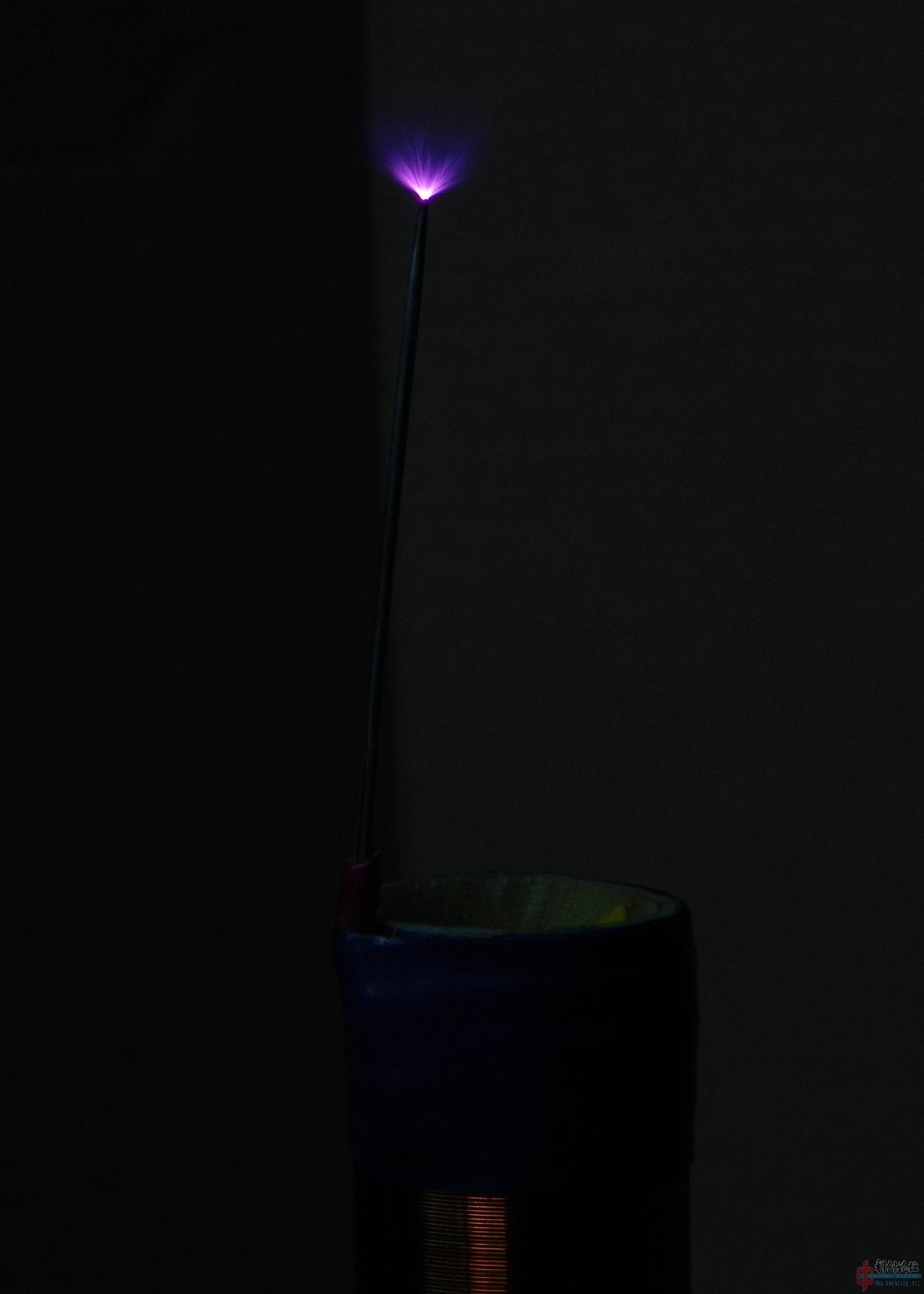

颠覆性的特斯拉发生器,再也没有噼里啪啦的噪音
pldtv2013/08/04高电压技术 IP:河北
你视觉享受的时候还你一个耳根清静!!

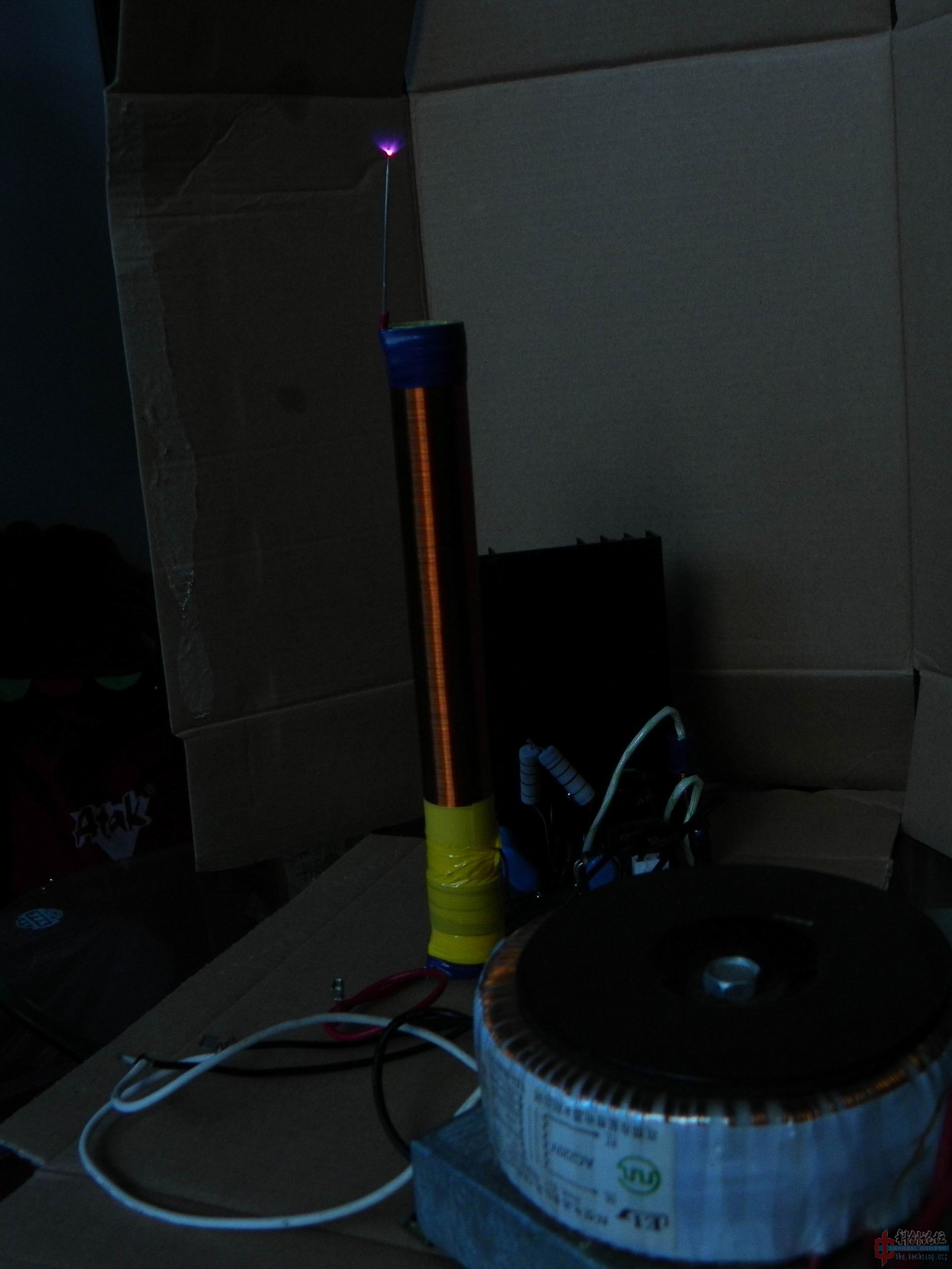

注:只是试验品,给大家扩展一下思路...

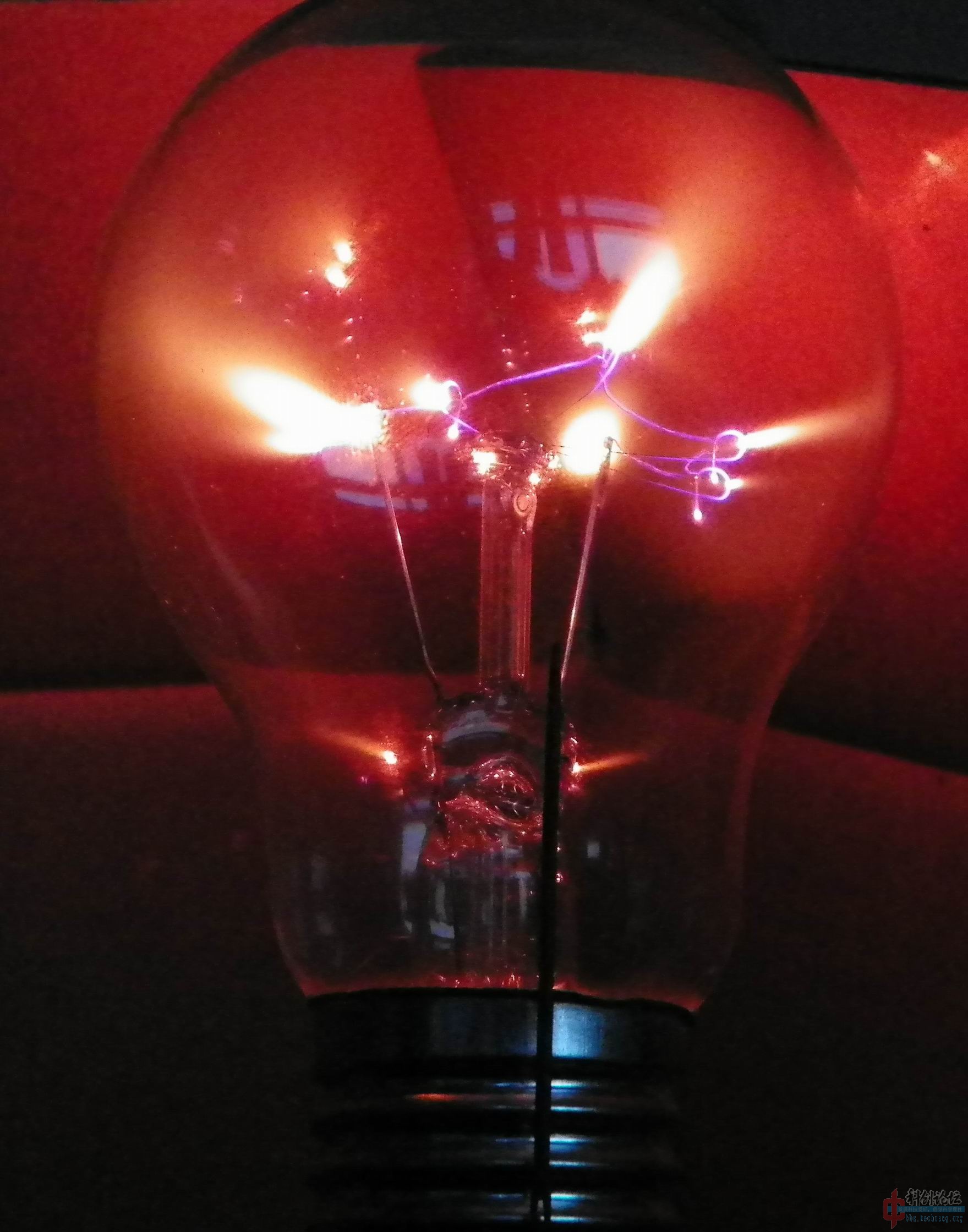

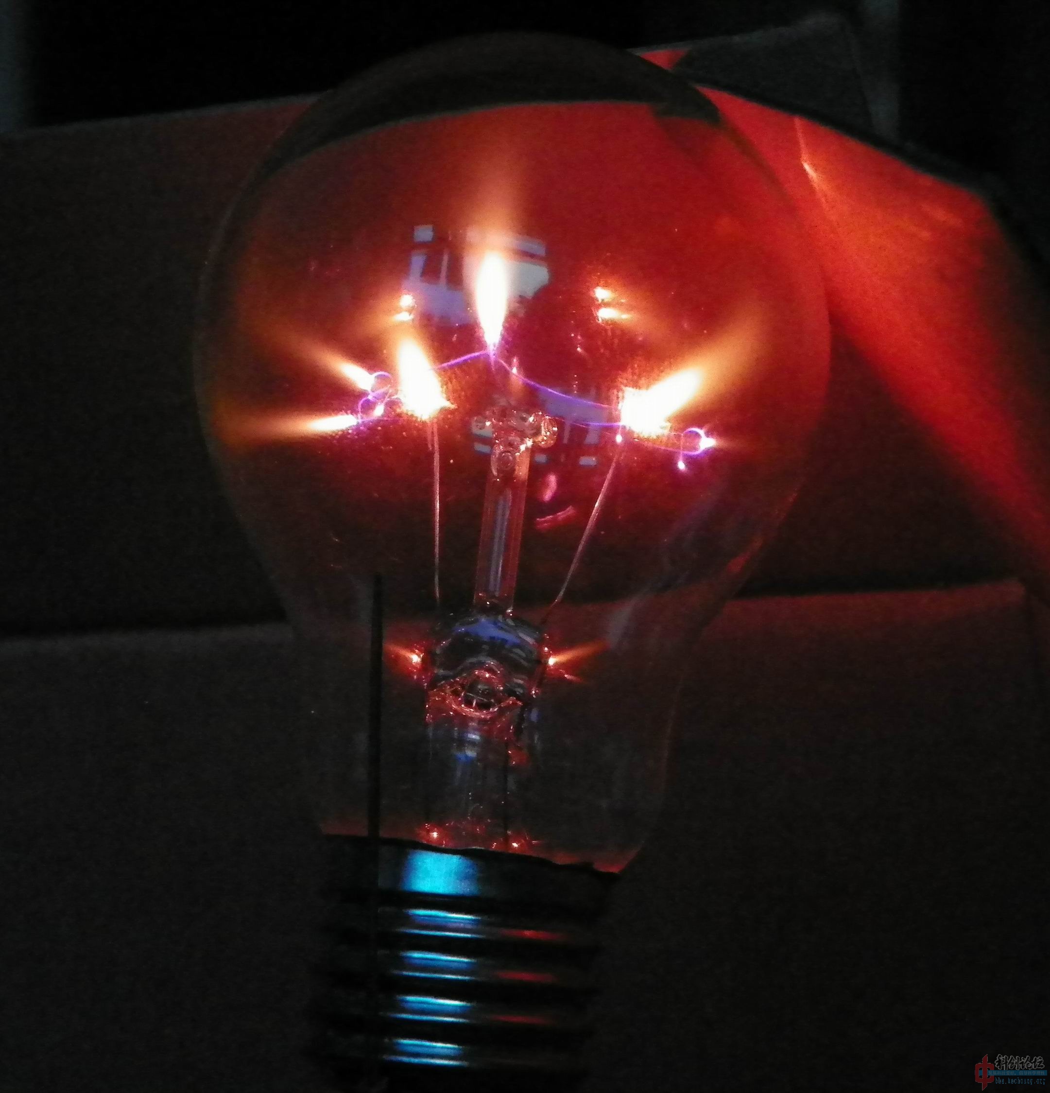

其实有成就感的就是用了一下午时间做到了图中电极尖端放电的效果...
***也就是在谐振状态下的连续放电————相信这也是特斯拉的初衷,我觉得他不会只想着做闪电玩...
感谢各位审评,稍后做个放大版的看看效果 ---长弧才是硬道理!!

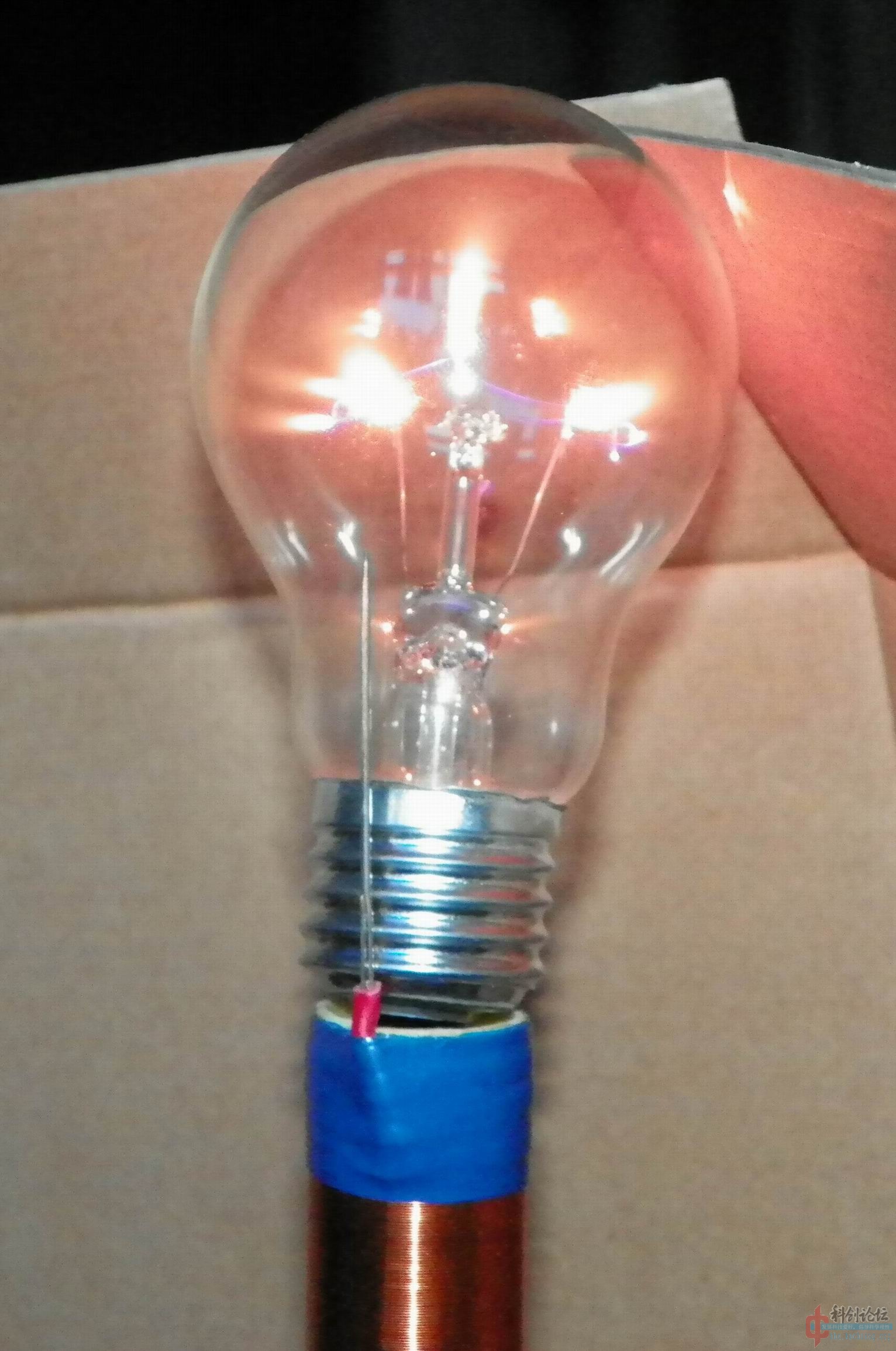

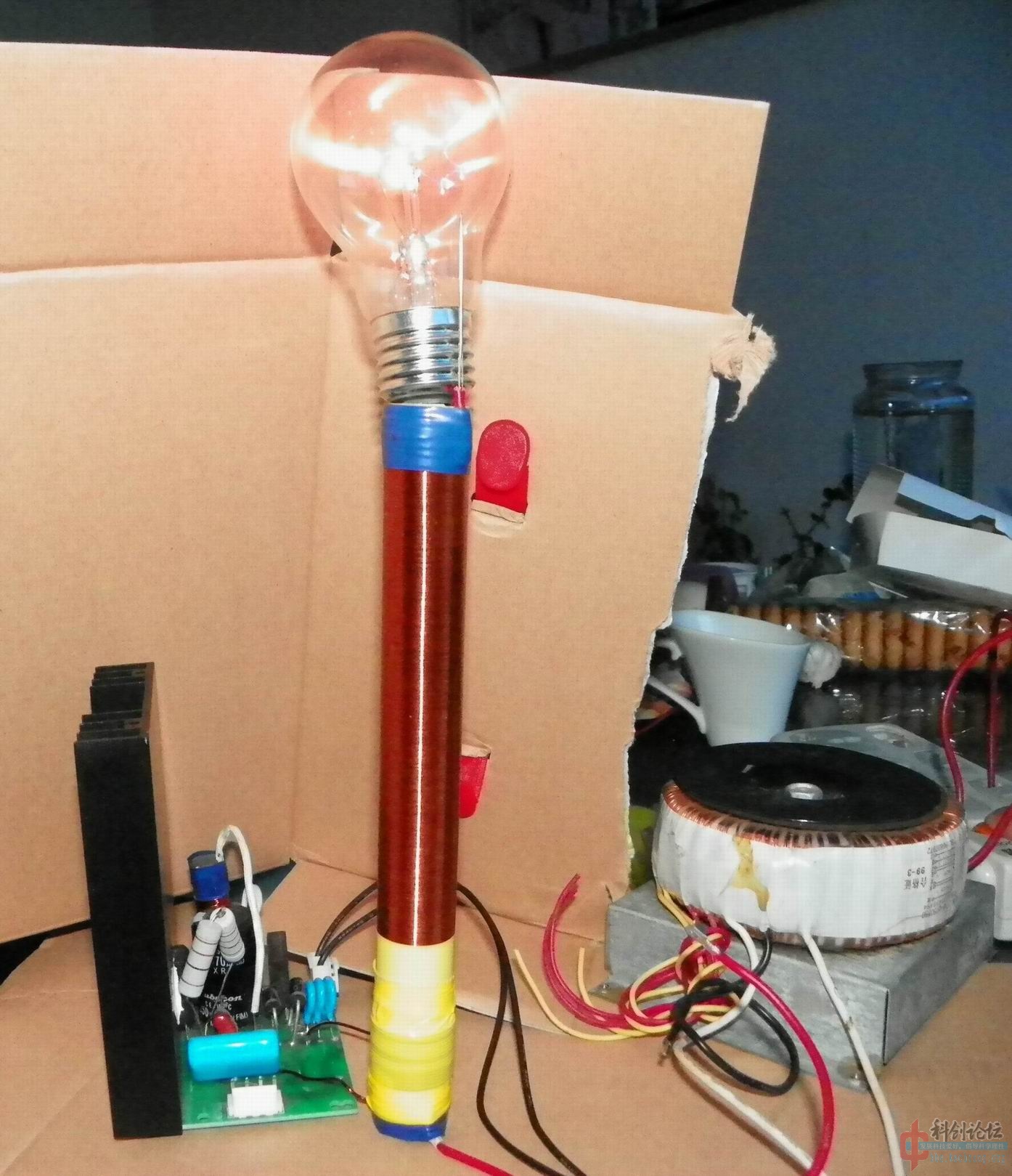

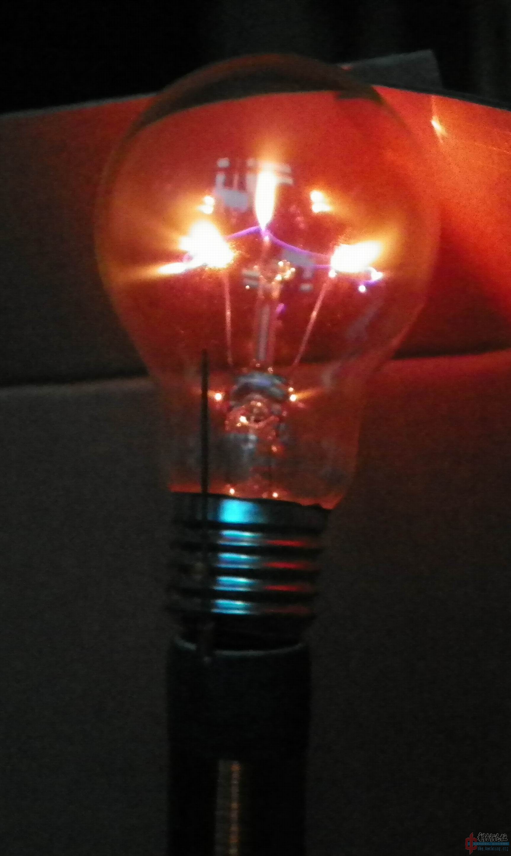

还有一个很重要的问题请教一下前辈:这样玩灯泡会炸吗??????

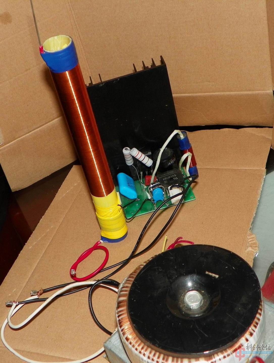

yanli12321
11年10个月前 IP:未同步
555517
很明显这是个SSTC..........
打不死的小超
11年10个月前 IP:未同步
555520
回 1楼(pldtv) 的帖子
不会的....

11年10个月前 IP:未同步
555530
这个谐振了吗?没谐振的特斯拉从弧长角度说约等于ZVS

pldtv作者
11年10个月前 IP:未同步
555547
图中的电极对空气自由放电很说明问题,拉弧长度只是在此基础上的电压和功率的增强。

11年10个月前 IP:未同步
555574
明显是个SSTC好久前就发明了  颠覆性的话 以前就过了

-傻兮兮-疯子
11年10个月前 IP:未同步

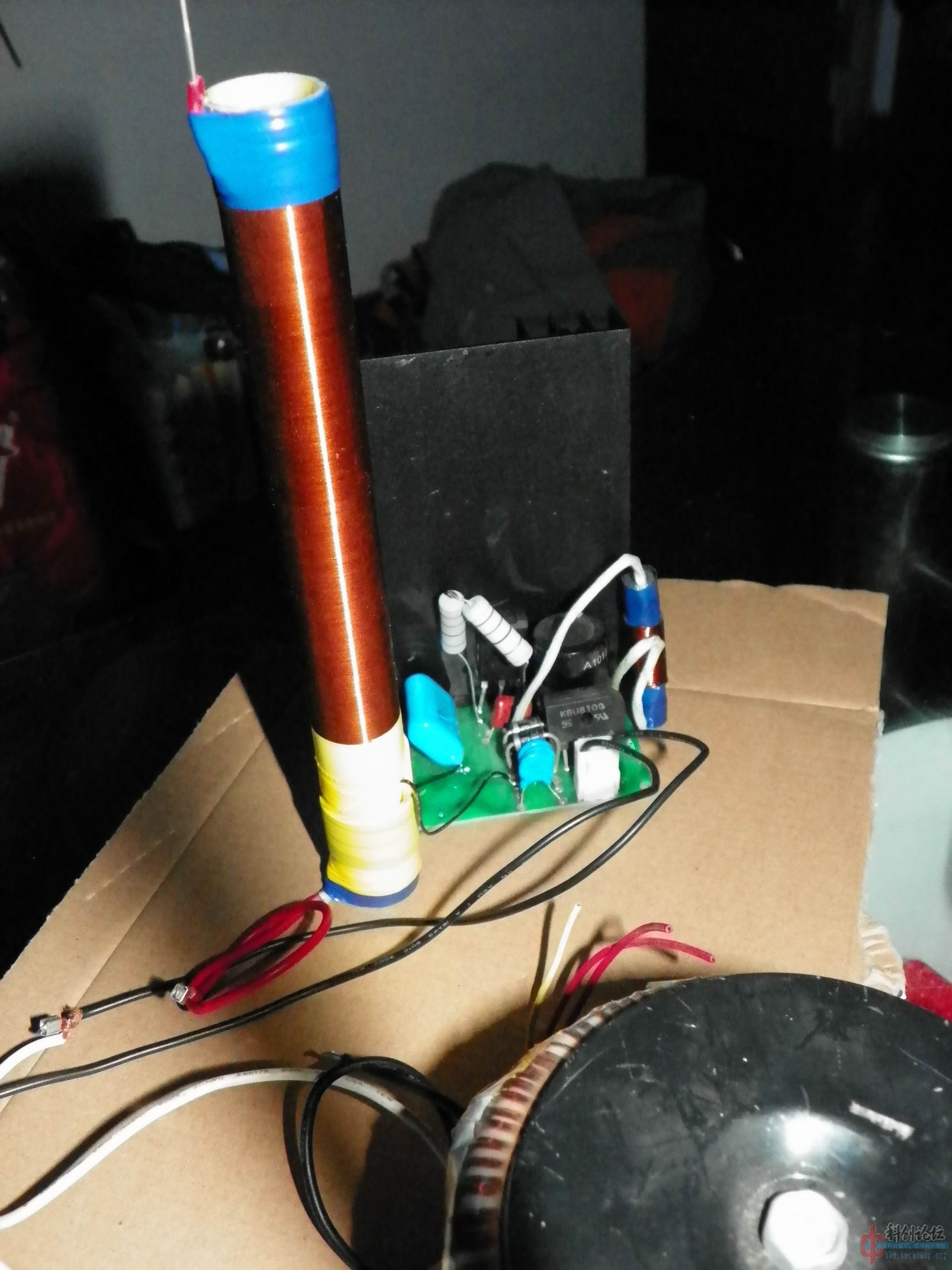

557313
看样子 电路应该挺简单的 能发一下线路图吗

密封的盒子到时可以减少不小的噪音

我怎么觉得是因为个头小啊……
奇侠
11年10个月前 IP:未同步
557418
个头小的TC开CW,而且这电弧又这么短,不会有什么声音的。你做大一些,也开CW,电弧变长后声音就会大了。
