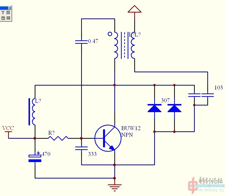

大家看看这东西怎样来扩展他的功能(上原理图供大家研究)
pldtv2013/08/01高电压技术 IP:河北

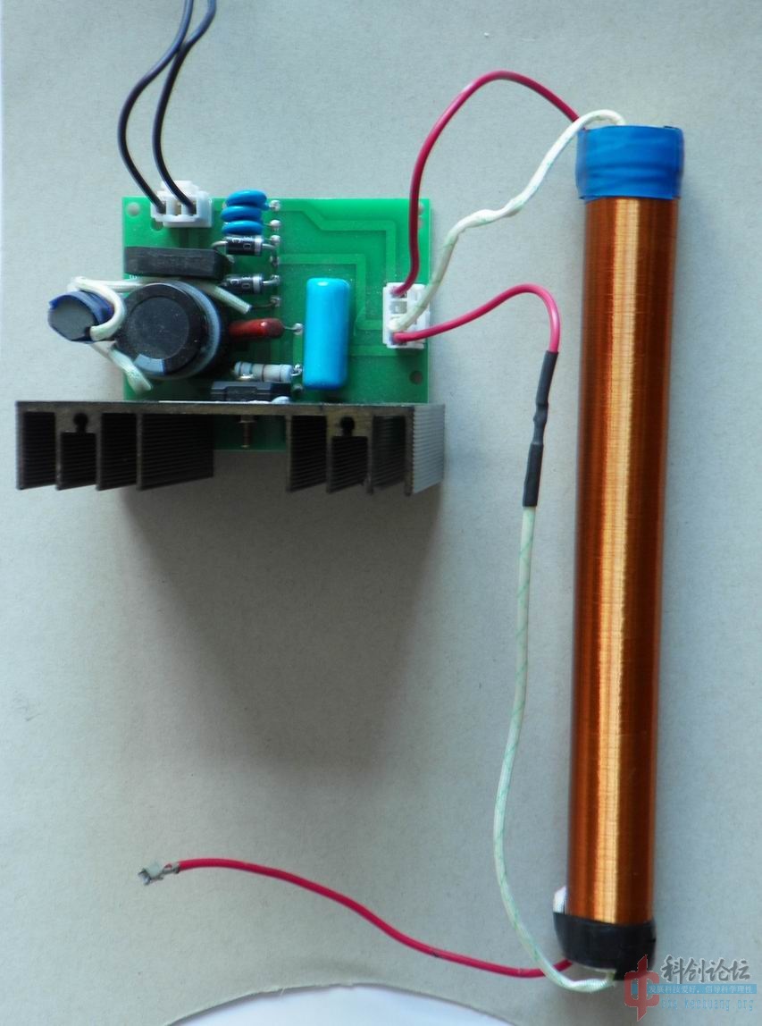

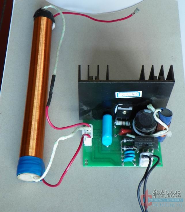

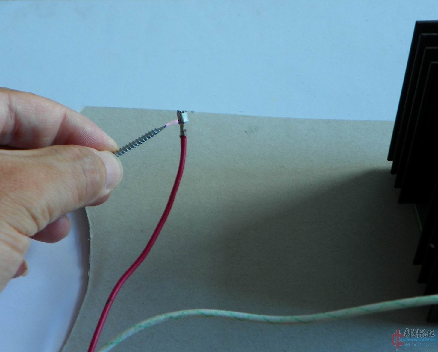

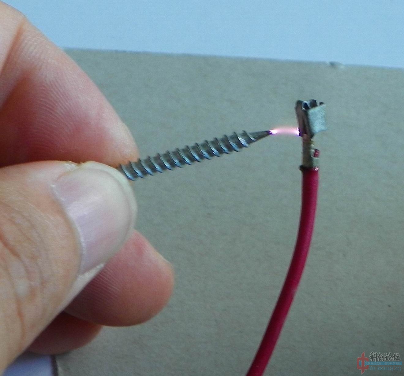

之前做过的一个小高频,应用何处不详...
18V供电条件下:频率800k,空载电压1800V,可对任何非绝缘体单级放电。
供电电压40V,短时间内散热片高热。
输出线圈结构:内部初级为直径10*200长的磁棒缠绕30圈漆包线,外部次级为环氧管缠绕1000圈左右...

单级放电和电晕放电是同义词吧
楼主这里是否使用不当?

可否 发一张电路图

个人认为电晕与电弧区别还是比较大。比喻一下吧,电晕好比水以蒸汽形式散发,而电弧好比水以特定路径流动。

好吧,没看懂[s:275]和SSTC差不多吧?放个电路图看看?[s:275](现在的人怎么都这样,发个帖都不清不楚的[s:273]起码参数得有啊[s:222])

上原理图供大家研究
