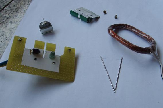

激光投影器是一项很好的DIY. LEM Home Built Laser Projector参考旧的资料文献自制了一台激光投影器. hubert Build XY laser scanner使用低成本喇叭音圈作现成的振镜,但效果欠加.
研究之后,我便开始制作自己的 投影器,难度比预想的困难,感谢上帝,经过不断的祷告和日以继夜的研究,目前 已有成就.

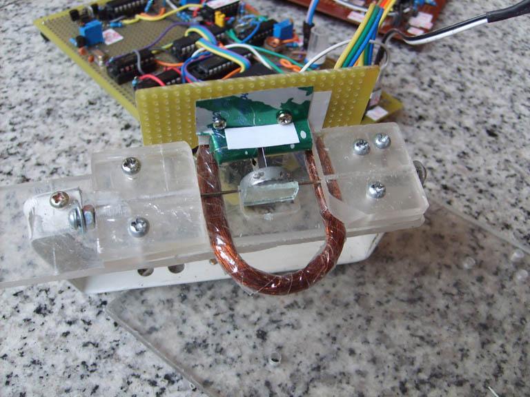

"振镜马达(Galvo)" ,也可称"电流计马达","摆动马达",是这个装置的核心硬件,原理类似于指针式万用表, 线圈磁场控制磁铁高速振动.
我将缝线针固定在透明有机玻璃上,针尖顶着磁铁两侧,依靠"针尖效应"使摩擦转矩降低到最低,但为防止伤人,针尖头稍磨圆.
传感器检测:
ELM用电容传感器检测转子角度,我用光电传感方式,磁铁背后粘一铝片,挡在光电对管中间,调整红外接收管在线性放大区,转角即可由铝片遮光量多少近似检出.
线圈的绕制:
线圈是拆卸旧脱排电机绕制成.应该说,圈数越多,磁力越大越好,但圈数到达一定程度就很难捞到好处,根据物理方程s=at2/2,在相同振幅情况下,振频要想提高一倍,就要多绕4倍于原线圈.
