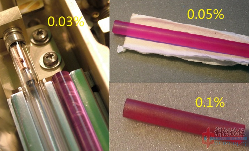

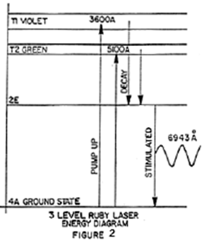

红宝石激光器的效率虽然不高,只有0.1%,产生的是暗红色的694.3nm光,但是由于它的结构极其简单,有代表性,跟我们要做的YAG激光器结构一致,能级(3能级系统)更加简单,分析起来比较好理解。笔芯粗细,手指那么长的红宝石棒就可以轻松的产生打穿铁皮、从月面上反射回来被检测到的激光束,这些激光器在没有发明效率高得多的YAG激光棒(1%-3%)的时候,被广泛的用在激光切割机、钻孔机上,许多军用的非致命性武器也采用更小的红宝石棒子。
红宝石是一种3能级的激光材料,见figure 2,一般是把光学性能很好的三氧化二铝晶体里面掺上0.03 - 0.4% 的Cr +3,做成人工红宝石,比一般的天然红宝石有好得多的光学性能。常见的红宝石棒尺寸从0.5cm到2cm直径,4cm到16cm长。看上去可能是很浅的粉红色玻璃棒样子或者很深的红棕色,这要看棒子的掺Cr浓度。用绿激光笔打进去会有很特别的颜色出来。详情见下图:
一束532nm的绿色激光从侧面射入,在切断瞬间拍下荧光,如果有光纤光谱仪看更好:
系统内的4A能级(低能态)原子们有一大半的原子被外部的能量泵到更高的能态,laser才能lase。从figure 2看出, 红宝石激光器的吸收大部分集中在两个区域,T1(紫外)、T2(绿光)。这些吸收范的效率比较高的区域光谱宽度大概1000A。被打到T1/T2状态的离子很快掉到2E能级,造成了2E翻转群体密度增大到能打出激光的阀值。在这个阀值密度以下,红宝石既不能发出激光,也不能用来放大激光(其实两个是一样的原理)。此后,从2E能态到低能态的时候,这些多出来的能量就以波长为6943A的光的形式发出。一个2E能级的离子掉到低能态时候发出的6943光促使了周围的2E也跟着掉,可以理解成一种比较低成功率的连锁反应。这幅图是一个极端简这幅图是一个极端简化、不准确的非比例模型。化、不准确的非比例模型,它没有展示出一些2E/4A能级里的精细能级, 我记得2E中文好像叫做亚稳态,具体细节可以谷歌一下。这些精细能级会把6943A的激光参杂进一些附近的杂峰。这个问题不影响一般的实验。如果需要特别纯净的光谱可以把激光棒冷却到大概75K,这时候线宽就会变成大概10-15 GHz窄了。

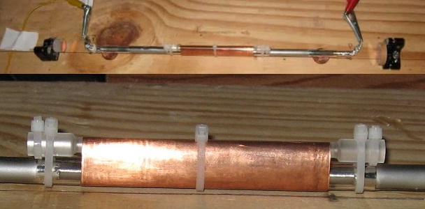

2、    紧裹漫反射腔体
效率不必椭圆腔差多少,水冷的话可以用陶瓷、橡胶做,无需抛光,大大降低工艺,成为市面上90%以上工业用途所采用的方法。业余条件下一般不需要连续工作,没有必要水冷。一个比较好的方法是用铝箔纸紧裹,轻松达到90%以上的效率,如果有条件的话,铜皮镀膜银能进一步增高效率,结构一样简单。
一篇论文中模拟出来的结果还不错,光斑质量已经让人满意。

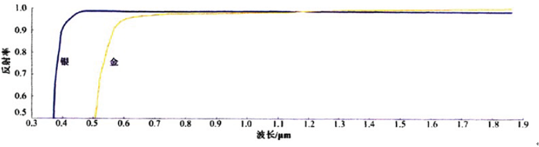

考虑到有些设备齐全的人会选择自己镀反射腔,给出两种常用抗腐蚀、光学性能优良的镀层材料(金、银)的反射率vs波长,请根据自己的棒子所需要的波长选择。
金从500多纳米开始反射,这就使得他不适合红宝石激光器(大部分在紫外、绿光吸收),而适合YAG激光器(紫外会抑制激光的效率)。然而银在红外范围不如金,但是差别不是太大。可以根据自己的技术能力抉择。

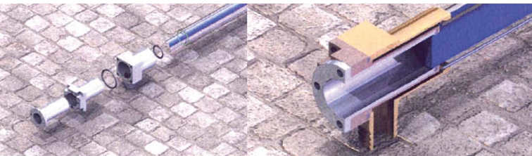

水冷可以参照下图的结构做两端的防水结构(参考网上的作品):

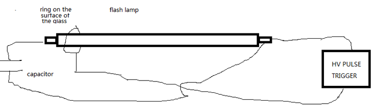

    对于入门级爱好者:储能部分跟线圈炮、轨道炮类似,尽量多的350-450v电解电容并联,鉴于高压电的危险性以及氙灯爆炸的破坏力,储能不要超过500焦耳,建议400v时候容量不超过7000uF, 450v不超过6000uF,350v闪光灯电容不超过8000uF。充电线路就用普通的zvs+EE变压器即可,与线圈炮不同的是,闪光灯在冷态(没有高压激发的时候)对于几百伏的直流电是近乎绝缘的,所以充电的时候电容阵可以连接在闪光灯两端,也就是说可以把电容永久的焊在闪光灯上,不需要开关、可控硅之类的东西,闪光灯本身就是一个触发开光。触发其实也很简单,在外壳上加一个瞬间的高压脉冲就可以了。如果没有了解过的同志们可以找一个一次性照相机拆开研究一下闪光灯管的触发结构。对于骨灰级爱好者,请自行斟酌你的灯能够承受多大能量的脉冲。提醒一下,处理这种量级的闪光灯务必戴好防护器具,充高压气体的玻璃管要是碎了碎片不是一般的厉害。
实际上,触发高压产生方法有很多,只要满足1、脉冲够尖(例如zvs拉弧肯定不行,不把灯管烧炸也会把电容搞坏)2、电压够高(直接拆相机几cm长度,几mm直径的闪光灯触发线路显然不够击穿10cm长度,玻璃壁厚2mm的灯管)3、容易驱动(做一大堆控制线路结果触发器比整个激光还大不划算)。在这里举几个例子:
