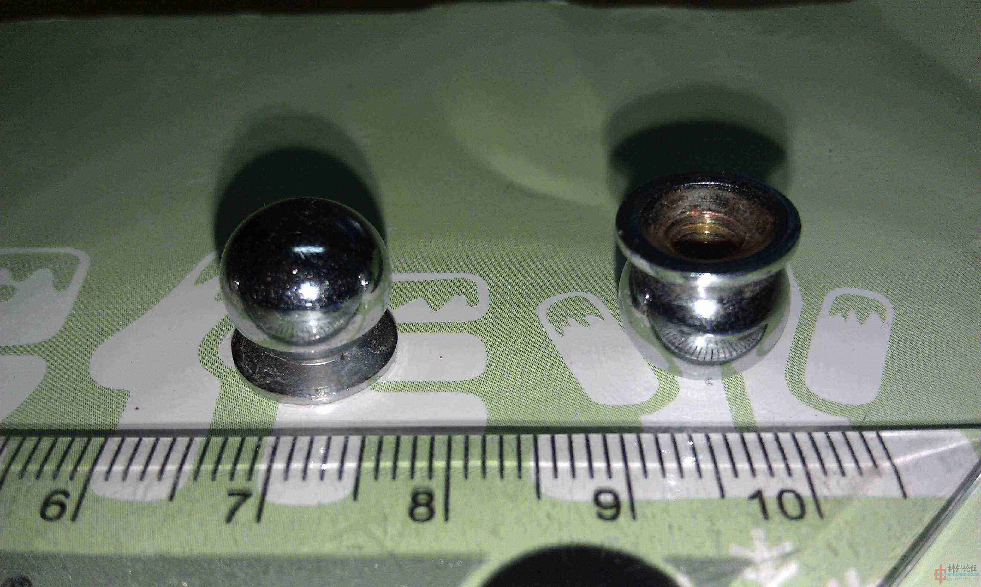

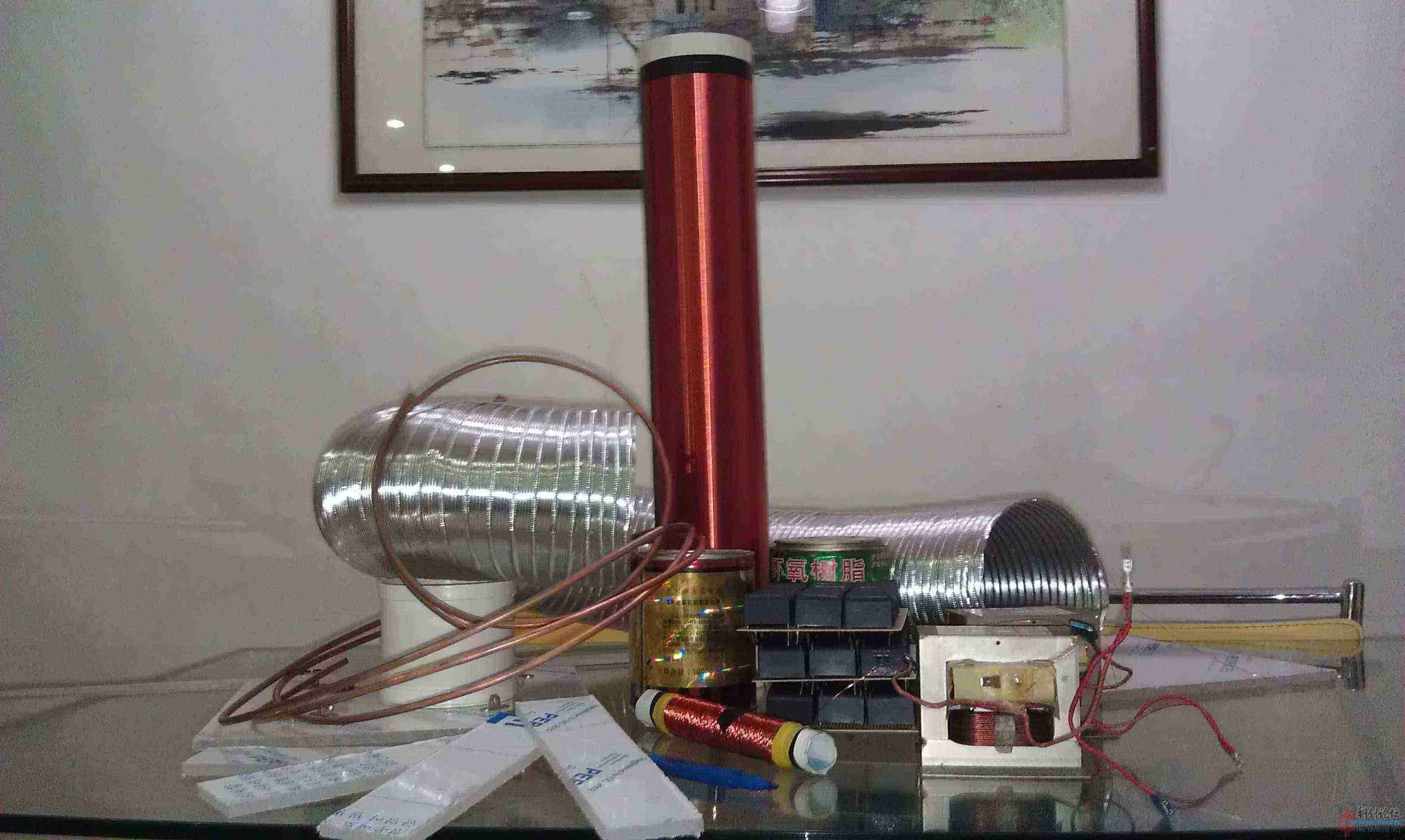

好囧啊,这个SGTC的材料陆陆续续准备了半个寒假才基本搞定【只是基本】,寒假前两个星期都在上补习啊啊啊。。。。看着那一堆堆材料实在手痒 100001949951778.png 好多东东系不系?特别说个小东东,我称之为 10000960284178.png   我也不知道它原来系干哈的,反正我觉得它天生就系用来打火大哈哈哈!

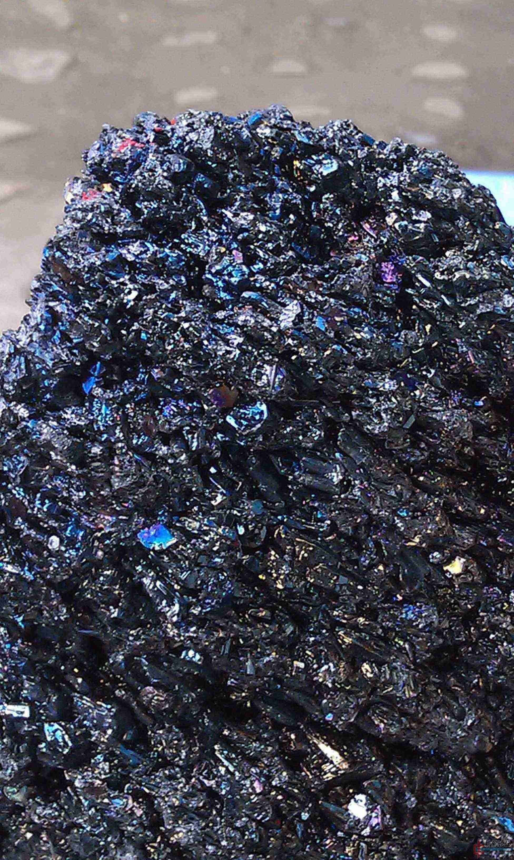

我系不会高素泥我去哪里了的,还有路上我看有人买一种奇怪的石头,应该系某种金属矿吧,DADY缩有辐射,窝第一眼以为是结构造成的干涉光,仔细看不是,各位鉴定一下哈 100009754848975.png    10000932415467.png [s:274]

应该是铁尖晶石
