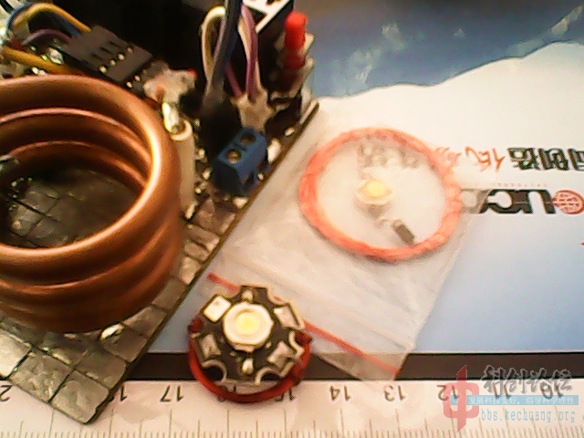

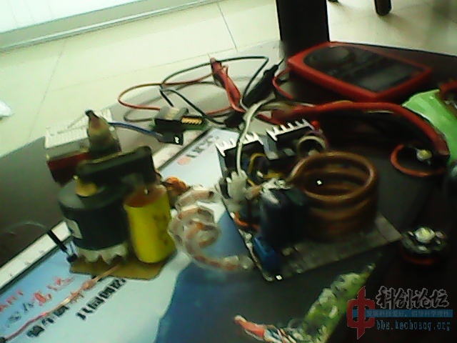

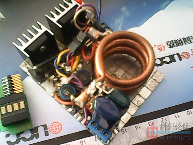

这个就是驱动板 采用改进的zvs电路 两种工作模式可以切换
感应加热
L 0.2uh
C 1uf
f  350khz
无线输电
连接mini高压包
mini旋转天梯
这个照不下来 总之就是电弧在磁场中收到安培力 旋转。。有视频
mini sgtc (还是我做的第一个tc)
晚上看很漂亮 可惜效果照不出来 。。
marx  四级(原五级 但第一级电容击穿了。。于是改成四级)

很不错啊!改进的ZVS有何特点啊?
布布卡作者
11年11个月前 IP:未同步
496483
ps 为了照相。。所以图片中出现硬盘碟片。。。[s:275][s:275]
布布卡作者
11年11个月前 IP:未同步
496486
改进的ZVS有何特点啊?
感应加热 加热线圈不用抽头 对于感应加热来说整体效率比较高 容易起振

电路  XXXXXXXXXXXXXXXXXXXXXXXX/t/39944
可以发现此电路与“zvs电路”只有一点不同 所以可以通过插头来改变两种模式。。。

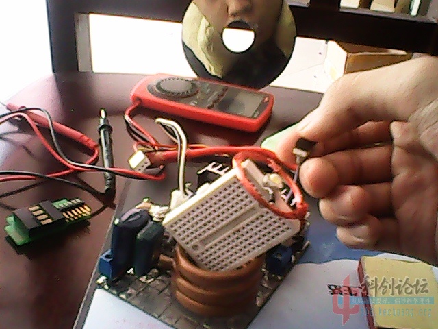

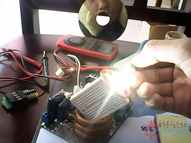

刚才绕制了一组线圈 直径8cm 3t    15cm外点亮1w led(实际功率目测约0.5w )采用次级线圈配合磁芯调谐。。 效率在百分之几。。[s:275]
