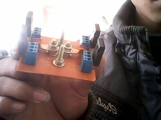

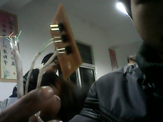

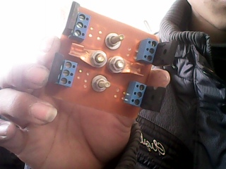

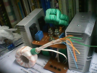

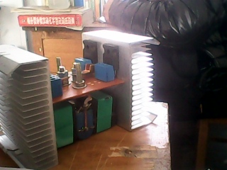

dr开战在即,先曝几张图
[upload=8] IMG_20130119_142506.jpg IMG_20130119_142513.jpg IMG_20130119_142717.jpg IMG_20130119_142836.jpg IMG_20130120_063547.jpg IMG_20130120_094235.jpg
+10  科创币    奇侠    2013/01/20 大功率运行的话,覆铜面注意铺焊锡

全桥看上去很霸气. 但是实际上不了多大功率....
奇侠
2013-01-20
稍微注意一下,铺上焊锡,上1KW没问题的。

挺担心你用的那几个铁螺丝。。。。。工作的时候估计得很热,用铜的吧。

尽量不用图上那种接线端子,电流大了就熔了

[s:275]真担心你的端子,大电流过不了。

调试用的,持久的话可能换大的

这只是个设计布局,具体的东西还得换不少..

背面图没发,铺了很厚的锡!!
