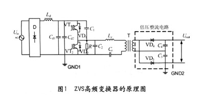

应用于新型微波炉电源的ZVS高频变换器的原理图如图1所示。采用IGBT作为开关管,其驱动信号采用固定占空比为接近0.5的互补信号(有一定的死区时间),电路主要由滤波电路、ZVS高频变换器和桥式倍压整流电路组成。滤波电路由整流桥D,平波电感Ld和滤波电容Cd1、Cd2组成,将输入的交流变成直流。高频变换器中Lr为谐振电感。在这个电路中假设变压器的激磁电感足够大,激磁电流是一个常数。Cr为谐振电容。VTl,VT2为开关管,VDl、VD2分别为VTl、VT2内置续流二极管。在实际的电路设计中,为抑制开关管的过电压、du/dt或者过电流和di/dt,减小器件的开关损耗,需要加入吸收缓冲电路。C1为VT1的缓冲吸收电容,C2和尺并联组成VT2的吸收缓冲电路。由于吸收电容和开关管相并联,它对Lr和Cr组成的谐振电路没有很大影响,但是其两端电压会随着换流过程的变化而变化,也会随着谐振的过程进行充电和放电,因此电容的值不能选得很大,要保证电容的充放电的时间在死区的范围内,符合换流的要求。倍压整流电路如图中所示,采用桥式倍压整流电路。
ZVS高频变换器的主要工作模态如图2所示,主要依靠电容和电感之间能量的传递,实现二极管的续流,给开关管的开通创造ZVS条件。

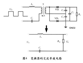

由于VT1和VT2互补导通,所以在开关管的集电极一发射极之间形成一方波电压。可以近似得到交流等效电路进一步可以将变压器二次侧等效为交流电阻Rac。等效电路如图4所示。
由等效电路得:直流电压增益
为了实现ZVS,要求谐振回路部分的阻抗呈感性,这样才能利用二极管的续流作用,为ZVS提供条件。这样,要求实际的频率ω>ω0,即m>1。

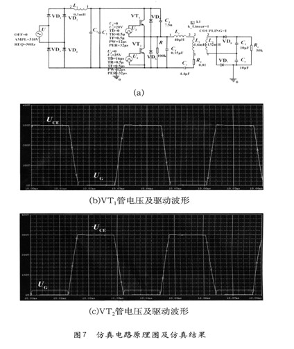

采用PSPICE作为仿真工具,运用所设计的参数,倍压电路的电容设的足够大,仿真电路图如图7(a)所示:
其中C3为VT1的吸收电容,C4和R组成VT2的缓冲吸收电路。仿真结果如图7(b)、(c)所示,可见在这个参数下仿真的结果符合软开关的要求。(图中UG为驱动脉冲波形,UCE为IGBT集电极一发射极间电压波形。)
