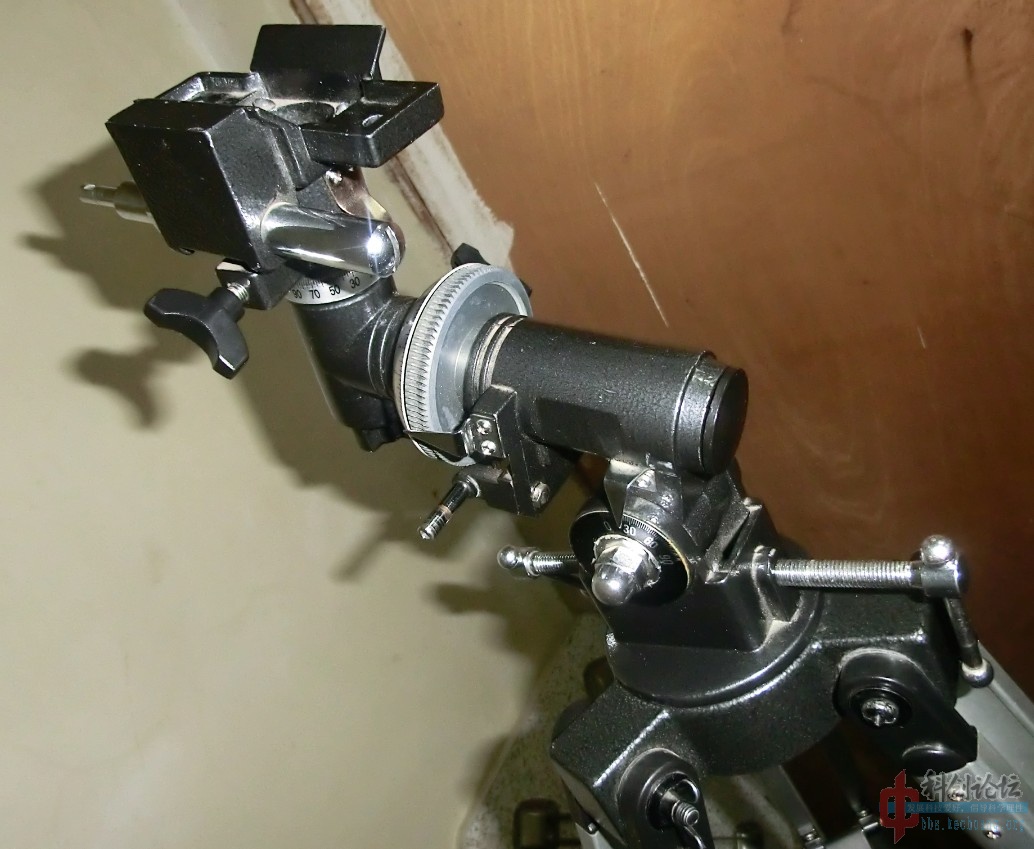

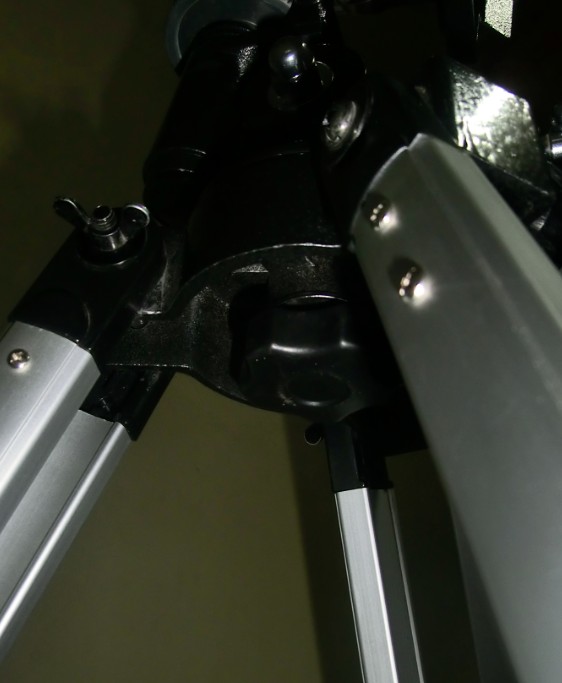

三脚架,展开之...

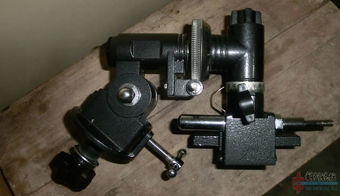

赤道仪..就是这货

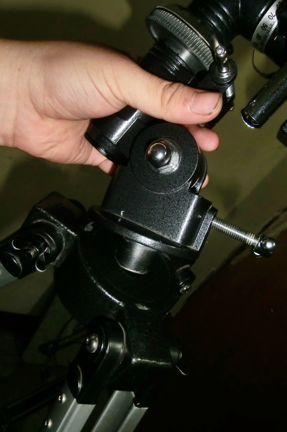

装上
底下螺母上紧
掰一掰方向

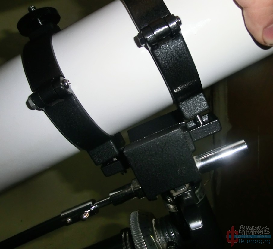

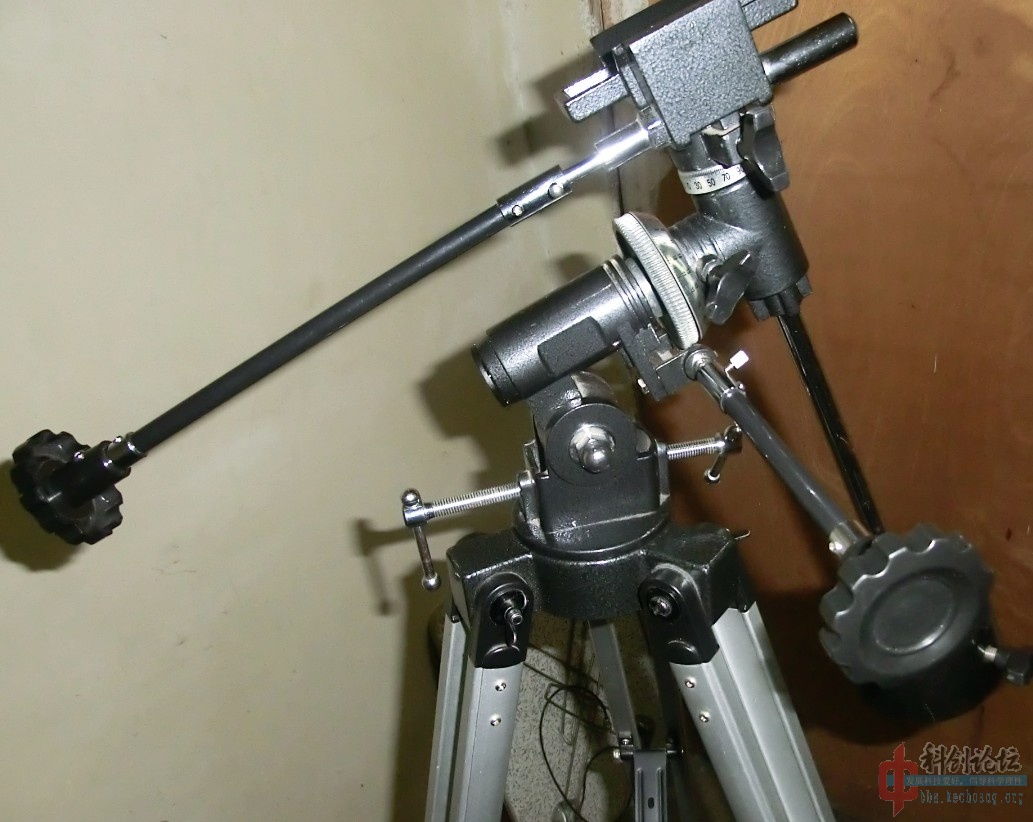

调节杆和配重
装主镜
寻星镜和目镜,天顶镜全装上
赤道仪是要调节平衡的.先松开这个轴 ,有个蝴蝶螺母
于是主镜可以斜着,然后调节配重的位置使得主镜可以放在任意角度..像这样
把刚才的轴放正 锁紧  然后松开这个轴
于是主镜可以斜着 像这样.调节抱箍的位置使得这个斜角可以放在任意角度..到此主镜就是平衡状态了..
维度标尺,南京是32,调过去
然后就是这样啦 ~基本完成
赤道仪对准极轴,然后根据坐标就可以寻星了...
不过我水准有限...多练练再说
