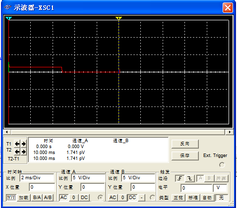

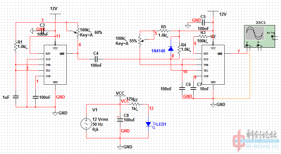

刚接触DRSSTC,我想自己做一个普通灭弧,通过multisim软件输出信号不对。
我是按照原图画的,实在是找不到原因,希望论坛里高手指点一下,谢谢了。

先看看左面那片555有没有输出。

其实,普通灭弧,一片555就够了,两片的设计是为了两用灭弧时,用同一个电位器调ontime。。。

哦,这样啊,谢谢指点。我对电路不是很熟,用两个还以为是为了更稳定的信号输出呢。怕研究复杂的东西,我再用一个试试。:)
