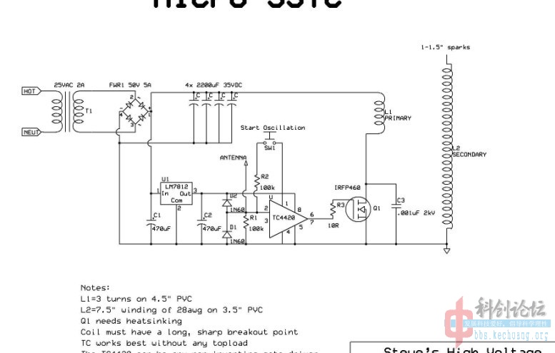

谁给说说这个图的C3电容干嘛用的?串联谐振?还是保护管子?
jdjnls2012/06/02高电压技术 IP:安徽
未命名.jpg 谁给说说这个图的C3电容干嘛用的?串联谐振?还是保护管子?

保护管子,如果频率合适可以并联谐振

保护馆子,我曾经用555推高压包,因为没有加这个电容,结果一通电馆子瞬间击穿!
一共毁了3个场馆,2个晶体管!

E类放大器?

我问群里人,ykk说这是谐振的 不能去掉,不要改为好

看电容的电压应该是保护的

谐振电容!![s:274]

话说问一下,保护管子不能直接用TVS吗?

是串联谐振还是并联的?谐振频率是跟L1并联方式计算吗?

TVS只能部分保护管子,吸收电容还是起主要作用的。PS:TVS炸了管子就废了。

保护管子的电容而已,不参与谐振

这个不是class-e么,这个电容是有特殊作用的吧

这个电容是参与谐振的,运作在Class-E。调的好管子是软开的,高频下很有用。
