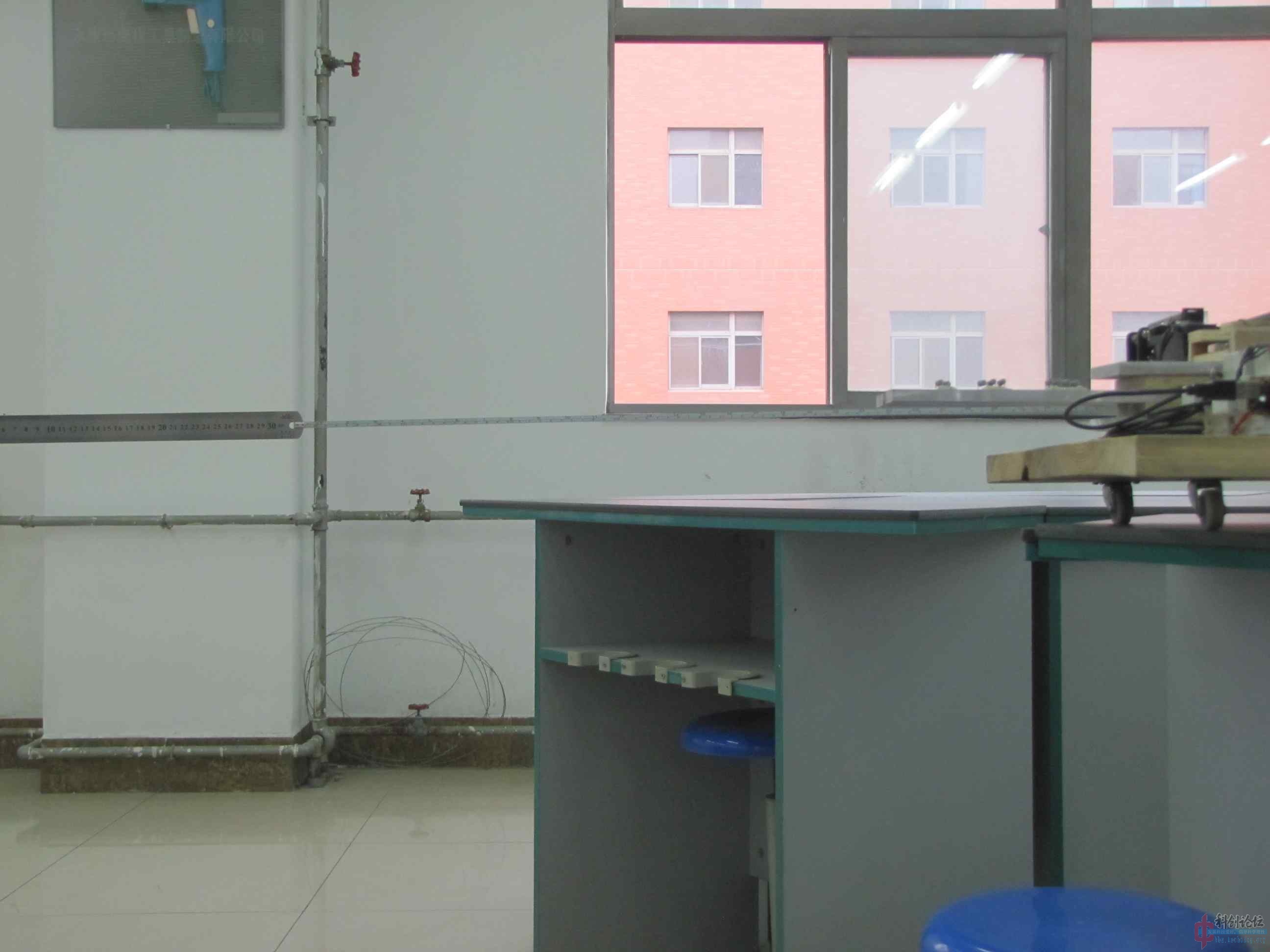

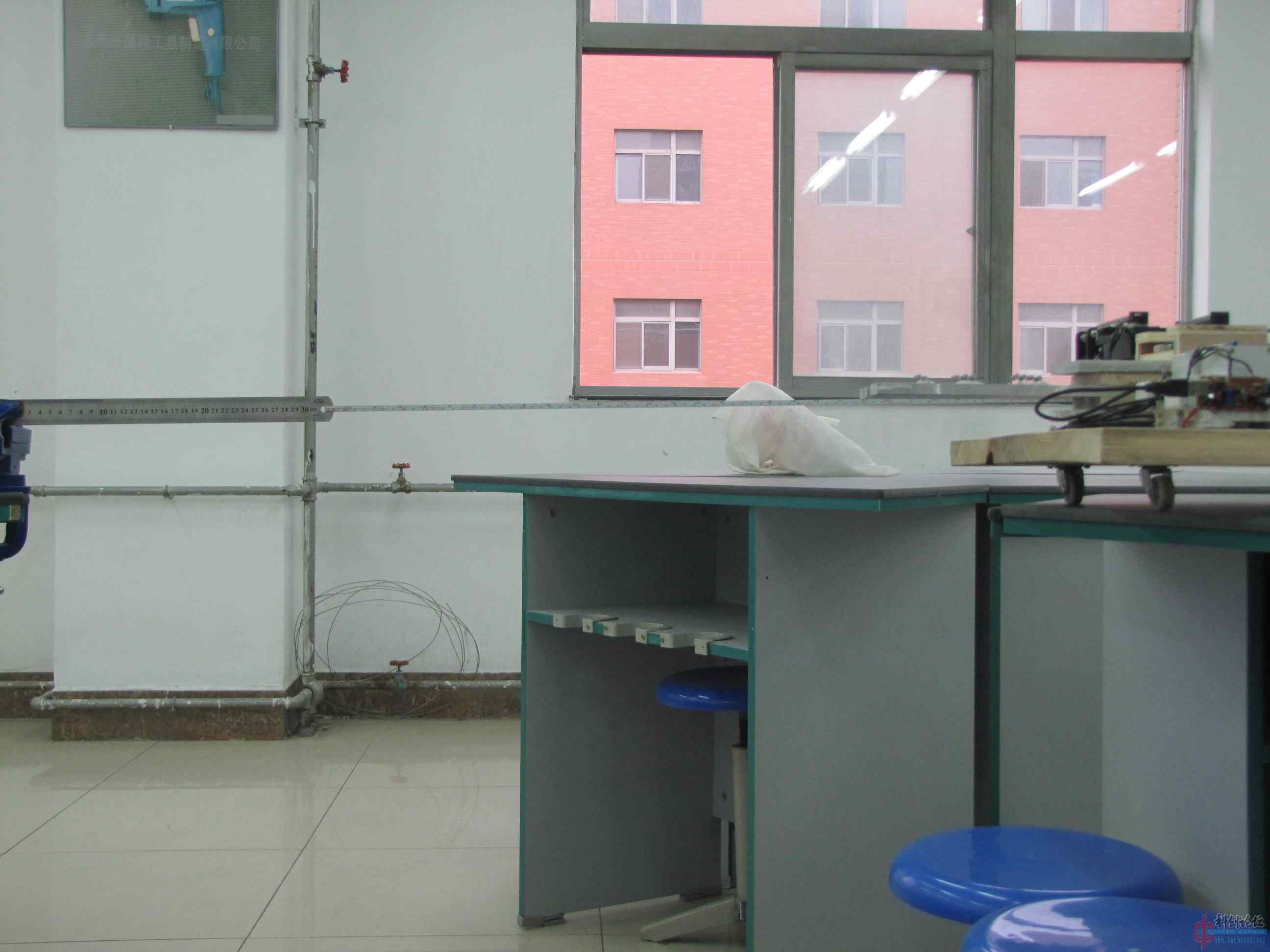

拉好的软尺,方便后期测速。采用高清720P拍摄,帧速32帧每秒。
装填弹丸,检查中。仅弹体装入,然后封闭尾部挡板。激发方式为脉冲电流启动电热初级加速
摄像机位在这里~
attachment icon shidan1_baofeng 00_00_01-00_00_33 [320x240] [高质量和大小].avi 696.08KB AVI 190次下载
视频下载    注意隐蔽,请不要随意拷贝和上传到其他网络上,仅作为学术交流
计算速度288km/h  弹重6.5g  材质:铝      无弹头
这台加速器最大的特点就是安装了消弧器   没有明显的电弧,隐蔽性如果排除声音的话还不错
