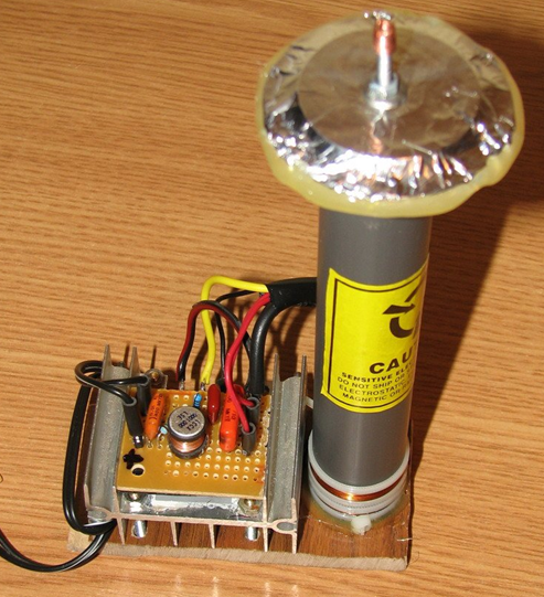

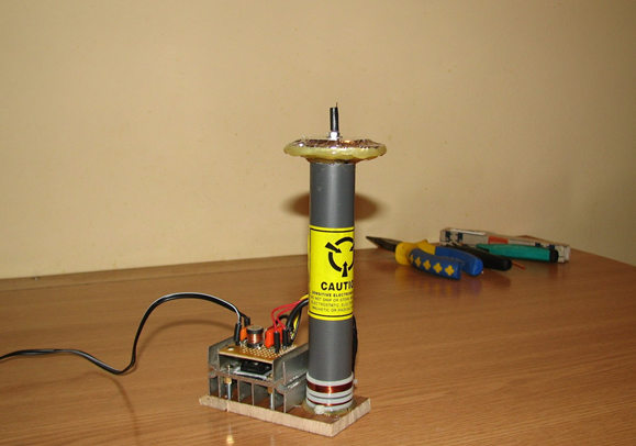

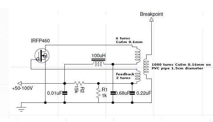

我说你的做工怎么这么好,原来不是你做的[s:264][s:264]

这个单管TC能驱动吗?

这个,在很久之前就看过了,很小的不好调谐啊……
