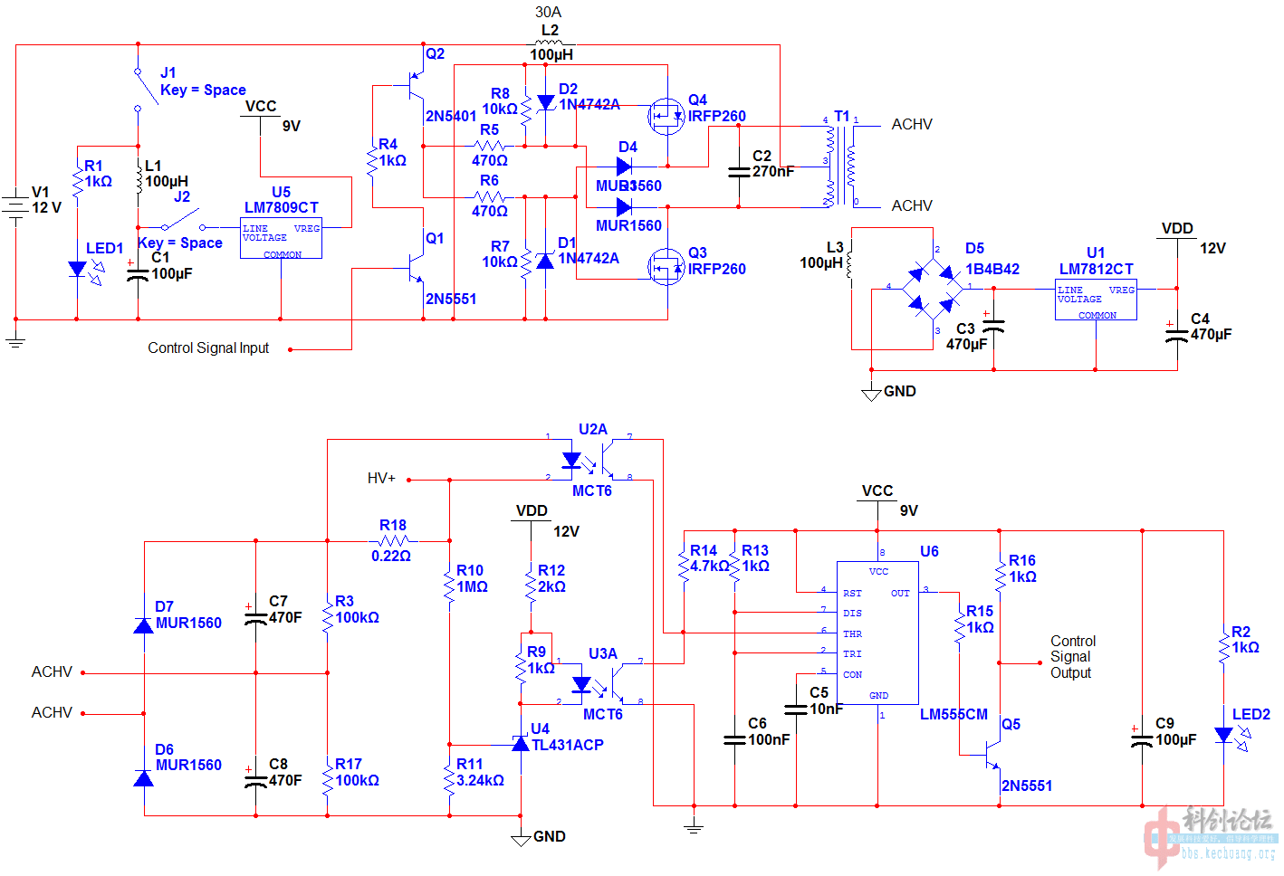

最近琢磨出的新的ZVS控制电路
金坷居士2012/01/30电子技术 IP:黑龙江
我在飞机上突发奇想,于是把我逆变器里的准闭环反馈“移植”(只是画图)到了ZVS上............
电路功能是当电容电压上升到限定值时ZVS关闭,延迟一定时间(可调节,1S左右)再尝试开启,如果扔高于限定值则保持关闭。
这个设计的一个优点是可以实现前级和后级高压的隔离。
这是电路图,大家批评..........

PS:图中的
MUR3560=FR107
1B4B42=4*FR107
MCT6=PC817B
C7、C8耐压450V
J1J2同时合上电路接通

ZVS简便性全无啊[s:274]

来个pid即可'''''
反馈改成光耦与tl431即可。还简单

楼主试验过吗?请上数据、图等。

注:本电路带稳压和过流保护功能
适用目标:电X机前级

你这输出是+HV嘛。。带负载的话光耦不挂了。。
另。。觉得电池带的前后隔离意义不大。。又不是电池接地了还是啥的。。
PS:五楼惊现求数据兄。。

光耦又不承受高压…当然如果电流检测电阻烧断了那么一个光耦会爆炸…话说看了那么多电X机的电路都是前后级隔离…

那你内电阻功率得搞上去。。一旦过流最先烧的是电阻。。然后光耦就……

大电流的话得上互感器了,这里HV的输出电流应该不超过1A,因为后级电压有600多v…其实画这个电阻和光耦是为了在电X机输出在水下碰极时保护前级的作用……

无保护的水下碰极的一般结果是制造半导体垃圾......
话说,到最后我也没加保护,用的时候小心吧.....

有一种东西叫空气开关
又有一种东西叫做消磁电阻
具体保护用途自己考虑一下吧

这个是除了保险丝以外简单的方法''''实际没有测试过
