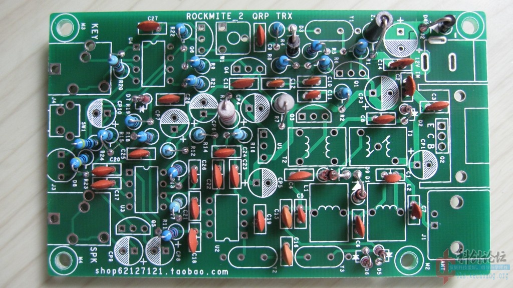

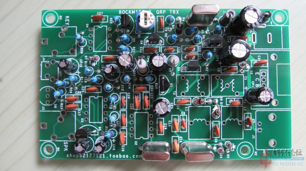

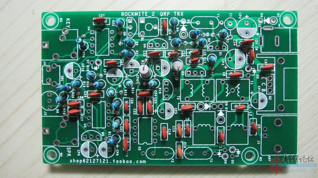

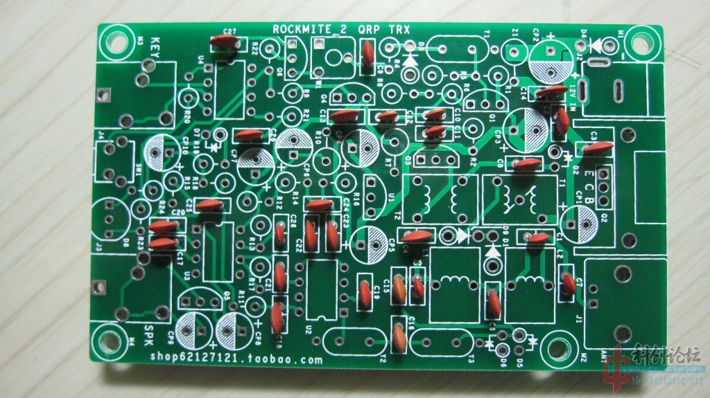

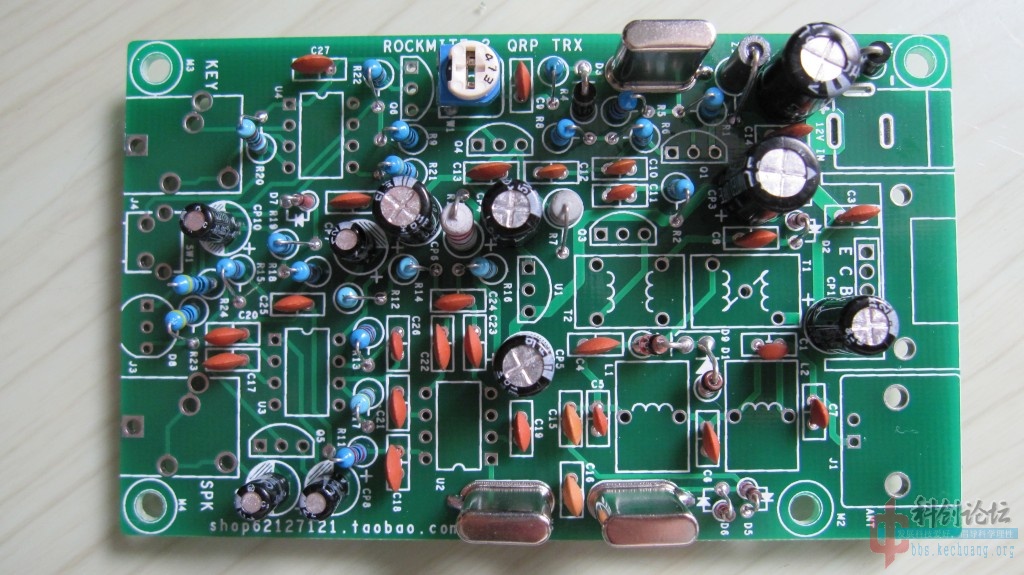

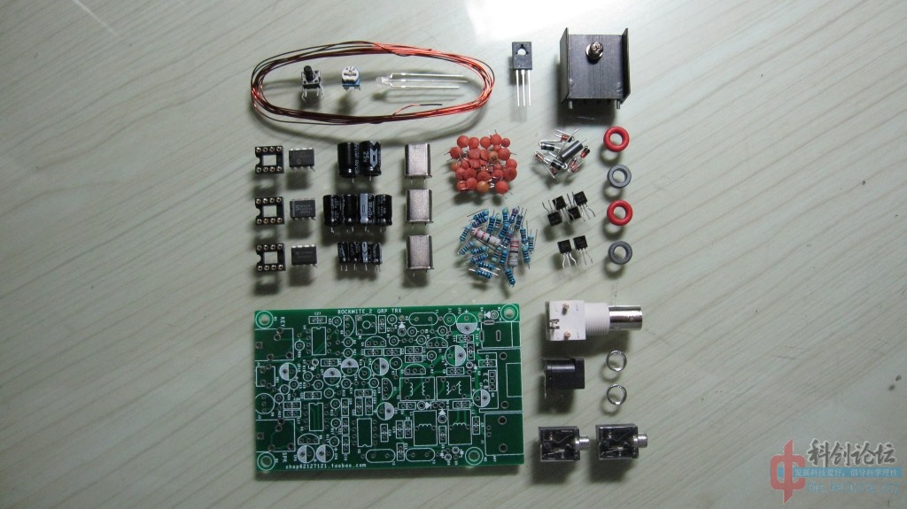

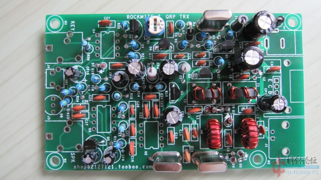

首先是超级章鱼的(改进自 Small Wonder Labs 出品的 Rock Mite QRP 套件):

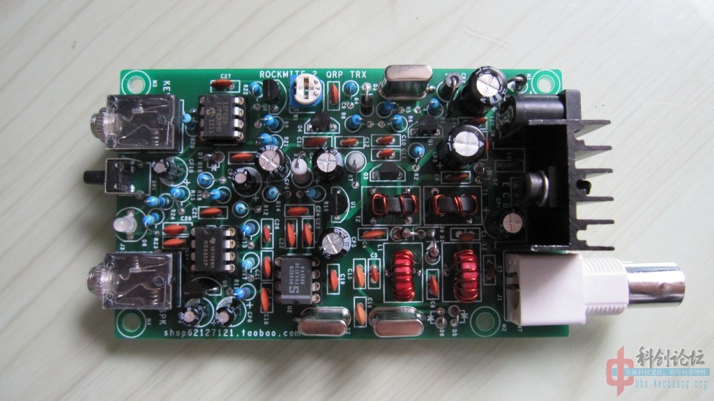

接下来是蛙鸣的:

来一张全家福,附上制作资料:
attachment icon 蛙鸣套件说明书V1.1.pdf 419.41KB PDF 564次下载 预览
attachment icon 超级章鱼套件说明书V1.1.pdf 608.36KB PDF 625次下载 预览

356228
话说最后一幅图那个散热器貌似用反了。。
+10
celeron533
2012-01-20
delete
2012-01-20
表示这种散热器我一直这么用.....

是HAM的CW模式QRP收发信机,做来准备春节晚上收听CW通信的,电路图在说明书里面有,大家有兴趣可以仿制,关于章鱼的单片机程序我会想办法将它搞出来的。

回 5楼(小特斯拉圈圈) 的帖子
小圈圈为何说用反了,难道要把管子贴在散热舌片那边?[s:274]
小特斯拉圈圈
13年5个月前 IP:未同步
356279
回 8楼(古人) 的帖子
应该是管子贴在光滑的那边~就是里面

嗯,我就是贴在光滑的那面了。

356286

哦,你们说的是蛙鸣那个啊,我还以为是章鱼那个散热片呢。那个的确是没办法,板子缺陷,没办法正确安装,其实这个管子发热很小,几乎不需要装散热片。

嗯,一楼的最后一图

回 13楼(古人) 的帖子
那这样上点导热胶吧~发热小也可以不必了~

谢谢各位老师的回复,功率PIXIE为0.2W蛙鸣为1W章鱼为4W,后两者属于NE602直变式接收,三者均为晶控振荡。

提供给大家章鱼的单片机HEX烧写文件,这个文件其实是HIMITE的,但是其实都是一个东西,只不过HIMITE是ROCKMITE的升级版,这个文件是12C508A用的。
