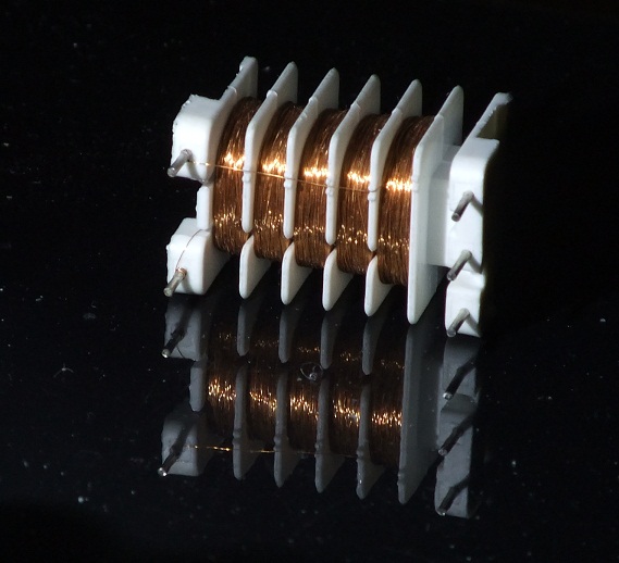

下午没事,用0.1mm的线绕了个高压线圈,大约3000T。如图
怕线圈内部打火,用什么能灌封起来呢?

抽真空,树脂灌封。
ehco
13年6个月前 IP:未同步
356163
专门有电子灌封胶卖的,微热一下,抽真空泡2-3小时取出即可。
longgexu
13年6个月前 IP:未同步
356176
线头是前后的好,抽真空麻烦,用个手机震动马达,罐上胶边上震动,应该不错
改装pcp
13年6个月前 IP:未同步
356194
高频高压高压绝缘,绝对要抽真空的。否则废品很多。
不讲理啊
13年6个月前 IP:未同步
356199
融化的石蜡
ry7740kptv
13年6个月前 IP:未同步
356236
线从两头引出,不要都从一头引出,容易打火!
bga201
13年6个月前 IP:未同步
356243
真空?业余不容易吧。真空了你怎么把胶灌进呢。懂的朋友具体的说说
bga201
13年6个月前 IP:未同步
356244
要是我会用树脂胶,
拔刀斋
13年6个月前 IP:未同步
356318
引出线圈的漆包线要套绝缘套管,防止接触电位差较大的线圈击穿绝缘。
灌封料在商业上用环氧树脂较多,但石蜡绝缘和渗透性能更好。
hcsdu作者
13年6个月前 IP:未同步
356399
石蜡熔点是多少,不会在工作状态下融化吧?用普通蜡烛可以吗?
xiefeng
13年5个月前 IP:未同步
362637
做这种高压的灌封可以使用6302环氧树脂AB胶灌封,1.2KG的大概50元左右,我就是用这东西灌封的
