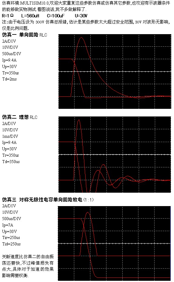

对1楼潜水员所述的过零点电流的问题,应该是我在这点细节上没说清楚,我想表达的意思是对于正常的RLC电路(没有二极管,电容不是电解这种单向电容)而言,电流最大值发生在电容电压为零时,电流为零时,发生在电容电压为负值最大值时,换上采用非对称无极性电容的情况是电流最大值发生在主电容电压为零时,电流为零时(关断时)发生在辅助电容电压负值最高时,这回讲非对称无极性电容时没有考虑二极管导通电压的问题,对此造成的误解请见谅。这点上跟我想表达的应该是没有冲突的。
对于采用这种结构的效果,大电容会增大时间长数,因此会延长关断时间,我在原文中也反复提到过,这点上咱们也是一致的,只是对于最终结果会延长到啥程度有分岐。今天做了软件仿真,以目前的结果来看可以说跟我在原贴中所述的是比较接近的。下面把测试的结果贴上来供大家参考:

回复三楼的,这个电路是有点麻烦,不过效果是有的,见前面测试,而且应该比坛子里己经经验证过大多数关断办法要简单,而且关断快慢可以通过辅助电容大小进行调节。
另外,这是二阶电路的动态过程,最终的结果不会是两个电容的电压一样,而是主电容电压接近于零的。仅辅助电容有负的电压,这部分在充电时会对主电容回充,这一点我用实际电路做过简单测试可以确定。
