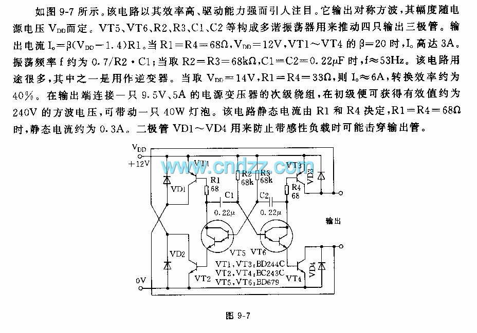

发一个古老的逆变器图
金坷居士2011/10/15电气电工 IP:福建
这是我刚开始玩电时接触到的一张逆变器图,虽然简单,但是效果不错~适合初学者玩玩,应急也不错.

应该不必搞得这么复杂。

貌似自激全桥?

双管无稳态

现在都是494+场效应管了,效率应该更好了吧

我怀旧啊~当时觉得这图好神奇。。。

这电路只能适合玩玩,没有反馈电路,输出电压不可控,效率也很低

就是无稳态电路,原来用做方波发生器了[s:274]

就是无稳态电路,原来用做方波发生器了

也没什么好看的
自激逆变,百度一下吧,好多的,就是那种类似鱼机N个管子并联的家伙吧
效率高的,还是要3525,494的推挽呢
