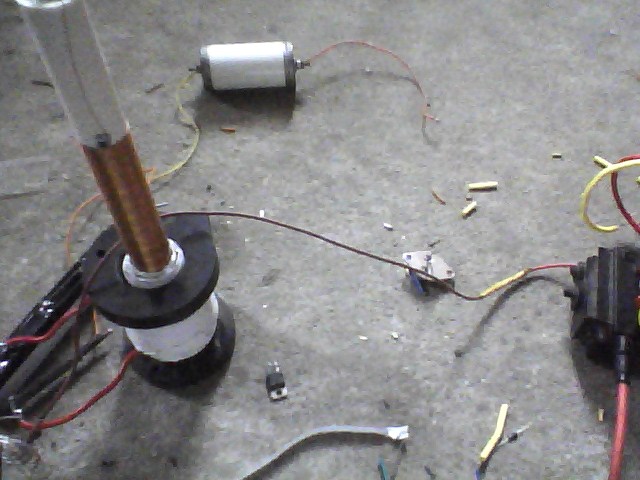

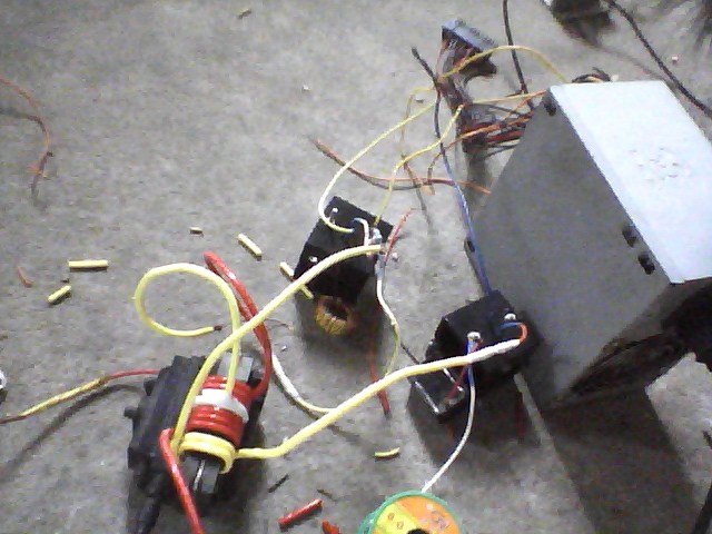

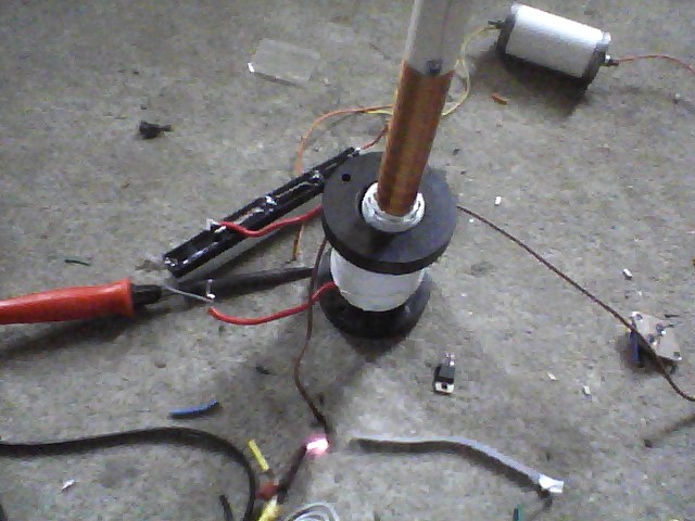

废话不说, 上图。 882_3f6b13125908658b134c4cbd0d861.jpg        882_63c71312590882ea56d711411952a.jpg            882_6bf213125908340a4a086e8cb00af.jpg           不知怎么,电弧好小额!!!!
+10  科创币    奇侠    2011/08/08 还好。缺个电路图

话说我忘了ZCS的电路图。。。LZ发个上来

这里有

液晶高压条の标准电路

试试用ZVS吧,我也做小型的SGTC做好了还是挺不错的

ZCS电路效果好还是ZVS好呢?

自然是ZVS了

为何我用了单管自激效果比推挽效果要好?

频率不同吧,个人见解

0 0 我这里有现成高压条... 可以改???

咋看2楼的电路图是个ZVS电路。

楼主的电弧有点小,改成单管吧,
