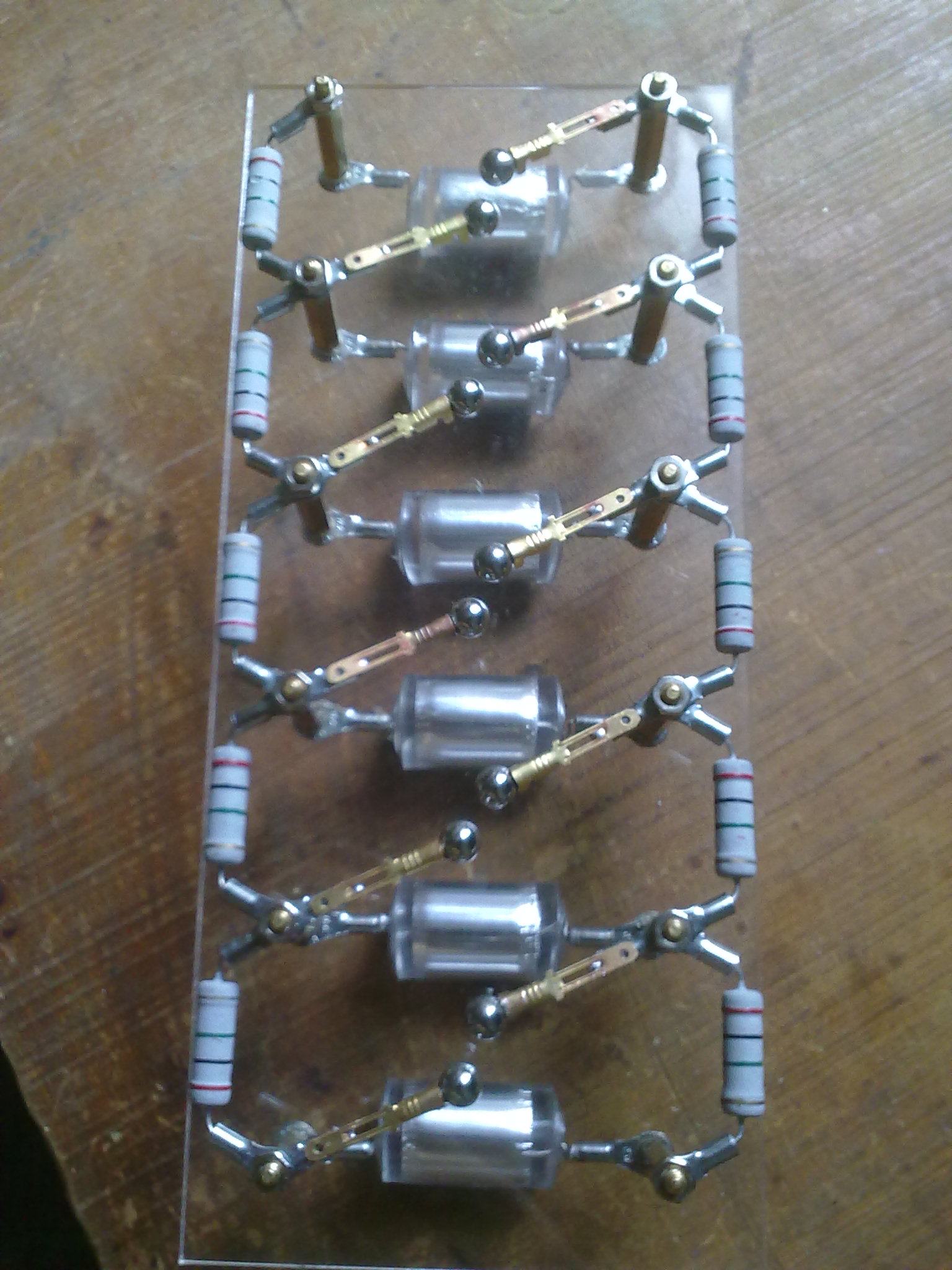

完成第一个马克思发生器
有你就足够2011/07/22高电压技术 IP:广东
我拿zvs驱动它.变压器功率不够爆了.后来用高压模块驱动.又被电到.不敢玩了.没拍到放电相片.用高压模块最长7----8cm电弧
797_c52d1311321024d02be9b47926fe0.jpg 797_a2fe1311321059dbf6e5b3d023900.jpg 797_40ff131132109119f0f66b43e8655.jpg

为安全己见,玩马克思发生器最好不要用市电,用电瓶供电!开开关时最好用塑料棒碰触,不要用手真接去触开关!

但是效果好。高压模块驱动10CM以上电弧。
主要我是没那么多的资金。材料。好多用的是废料。。

你的电容是什么型号的,多少钱?

回 3楼(judema) 的帖子
20kv  2000pf  3.5元一个

按开关会被电击的问题用继电器不就可以解决了啊
火神机关炮
14年0个月前 IP:未同步
309751
上面的图是升压变压器初级部分,IGBT逆变,整流桥前用双向可控硅调压

间隙是肿么做滴?

310951
引用第12楼reepicheep于2011-07-27 00:03发表的  :
间隙是肿么做滴?
冷压插头+钢珠。
钢珠打毛,上锡,然后往插头孔里灌满锡一边加热按上去就可以了。

你用什么驱动行输出变压器。是555的电路,还是3525的。

这个做工真好,不过可惜只有六级,要是做多级的一定可以放很长的电弧
