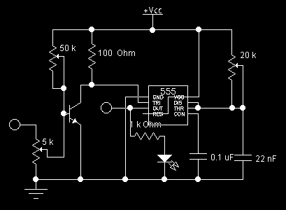

# 发个刚弄的200W音乐SSTC
感谢YZ提供的音乐
前天管子们到了,所以弄了个这个..
灭弧占空比20%左右,用的自己画的那"音乐灭弧精简版"电路
配置和前几天那个300W的DR一样,不加MMC,不滤波,初级加成了6圈
那DR4板子工作时间长了烧的都有松香味道了,所以加了个小风扇吹着

这是那个音乐灭弧精简的电路..
yz710804695
14年3个月前 IP:未同步
287692
原来是用BJT把555 2pin电压拉下来 又是一种模式
按照这个分析来的话 前面应该加个电压放大(录音机输出5V的自重)
负反馈稍微大点 出方波再入BJT
虽然我那个音乐是类似方波的 但别的音乐有可能很鬼 波形不整形可能会误触发
PS:那个 音乐是双声道 双线圈版本的 你应该只用一个声道= =
小特斯拉圈圈作者
14年3个月前 IP:未同步
287695
啊?
刚才试了试加了个165uf的滤波
声音变大一点点,背景噪音小了很多
而且不加滤波开到1.5khz就不放电了
加上的话开到10KHZ都有电弧~

话说可以用UC3842搞灭弧吗
tslahz
14年3个月前 IP:未同步
287807
可以发下电路板的图吗?

dingdingyyo
14年2个月前 IP:未同步
292537
请问楼主GDTOUTPUT也就是图中的JP5是输出直接接TC的初级线圈吗?还有HFBR-2412T是什么电路啊它和场管可用别的型号代替吗?
ry7740kptv
14年2个月前 IP:未同步
292549
回 13楼(dingdingyyo) 的帖子
请问楼主GDTOUTPUT也就是图中的JP5是输出直接接TC的初级线圈吗?答:接全桥的GDT。
还有HFBR-2412T是什么电路啊它和场管可用别的型号代替吗?答:那是光纤接收头,从淘宝搜搜就知道了。
