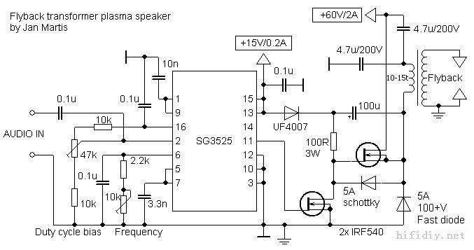

我就是用的这个电路图,结果做出来没电弧
主电源用的是28V的实验电源,我接上去根本都没电流,KA3525一直发热,100欧电阻也发热
我用频率档测试11和14脚,没频率了

是用的洞洞板吗?留意一下走线和焊接,有没有错误和短路,。

1. 3525  的电压不用那么高,太高了,如果电路不太正常就会烧.
2. 你的3525 10脚的接地的,是通过1和9直连的,因此只能是通过调整1脚和2脚的电压来控制了
3. 你先断开后级的输出,看看整个电路的电流是多少,在24V的情况下应该在10ma左右
4. 可能是电位器和振荡电容的参数不对造成电路无法起振
5.你可以在11,14脚接个小发光二极管,串个限流电阻,看看电路有没有输出.输出亮度是不是一样.
6.当然,如果有示波器那就很容易检测了

3525的15V供电是另外用电源,是0.2A左右的,但是接上主电源没电流

UF4007用什么代换?还有另外两个管子,你用的什么?
wzr200408作者
15年0个月前 IP:未同步
243456
UF4007没替换啊
一个是肖特基,10A 100V的
另外一个是TRU4AM 600V 3.5A快恢复二极管 两个并联

引用第4楼wzr200408于2010-07-31 13:16发表的  :
我不知道你说的200ma是你的电源的输出电流还是实测的电路电流,如果3525已经有200ma的电流了,那基本上电路就不正常了.而且烧掉的可能性都有哦.看看你的3525有没有插反,或者有没有别的换一个试一下.
你做3525的时候先不用接任何负载,11,14脚别接东西.然后用发光二极管或者万用表测量电压.应该有输入电压的一般(方波一半占空比)左右才正常

引用第5楼ry7740kptv于2010-07-31 13:41发表的  :
uf4007就是高速的二极管,耐压1000V,你可以用如果工作的频率不太高你可以用普通的快速二极管都可以比如fr107之类的都可以啊.

3525不用那么高的电压吧,我最高用到15V

3525 最高电压为40V,用在IGBT的时候一般用20V,15V做驱动,-5V用来关闭.
uf4007确实不知道是干什么要那么高的耐压.
