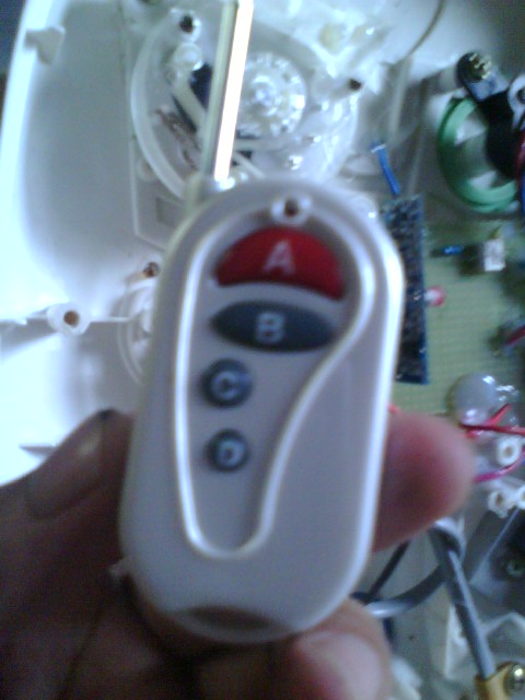

2272做电扇的哥们可以来看看,蛮好用的。

2272要带锁的,要不只能点动了!

可控硅最好并一个RC 吸收或压敏电阻,免得经济损失

双向可控硅保护待完善
根据MOTO对于MOC3041的典型应用电路推荐,TRIAC的G与T1之间尚须并联100Ω电阻一只,否则容易烧毁TRIAC栅极。
TRIAC可靠的过压保护措施,T1、T2两端同时并联压敏电阻与RC吸收元件,前者对于抑制dV/dt完全无能为力……

早在用
请把模块编码一下 小心串码

1.双向可控硅T1、T2两端同时并联压敏电阻与阻容过压吸收电路,以免击穿可控硅。
2.电动机两端要并联负载电阻,使负载电阻流过的电流大于可控硅的维持电流即可,以免可控硅不能正常工作。
