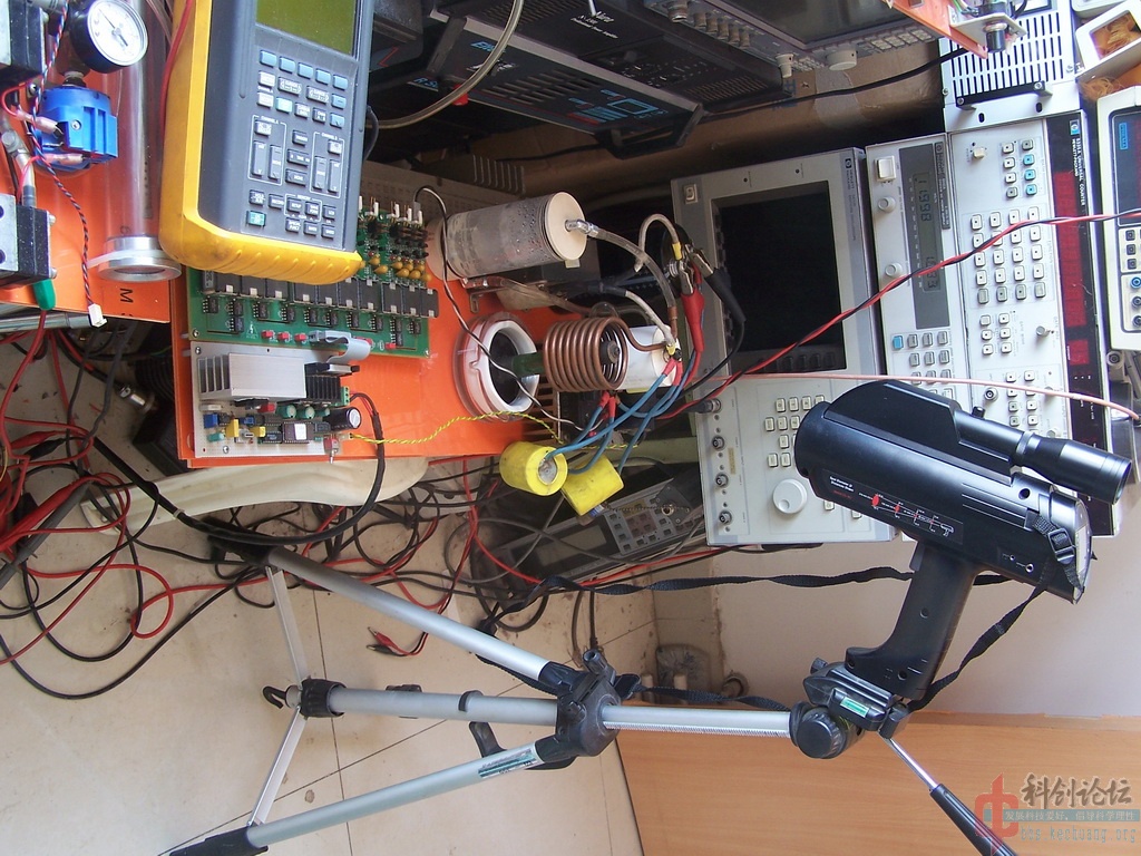

257364
又重新改造了下整套装置
改造内容主要是水冷部分增加一个风冷散热水排,可以高效率的冷却冷却水的温度。
增加2组温度显示控制装置,用于监视IGBT散热片和冷却水温,在温度超过设定值时停机保护,提供整机发热状态参数。加热件因为温度过高并且不好直接测量,还是使用红外温度计。
把以前散乱的装置安装到一块固定板上,便于挪动。
其他部分变化不大,电路改动小。
照片 322777.jpg    照片 323uu.jpg    照片 325ll.jpg    照片 326jj.jpg    照片 327kk.jpg    照片 328ll.jpg

257365
加热效果同样的不含糊,目前使用60V电源,电流输出最高设定在35A,功率最大在2KW左右。
线圈空载时整机电流在9A以内,随着内部工件的大小电流不同,件越大电流越大,最高到35A后电源开始限流输出。 照片 329kkk.jpg 照片 331kk.jpg 照片 333kk.jpg 照片 335kk.jpg 照片 336kk.jpg
