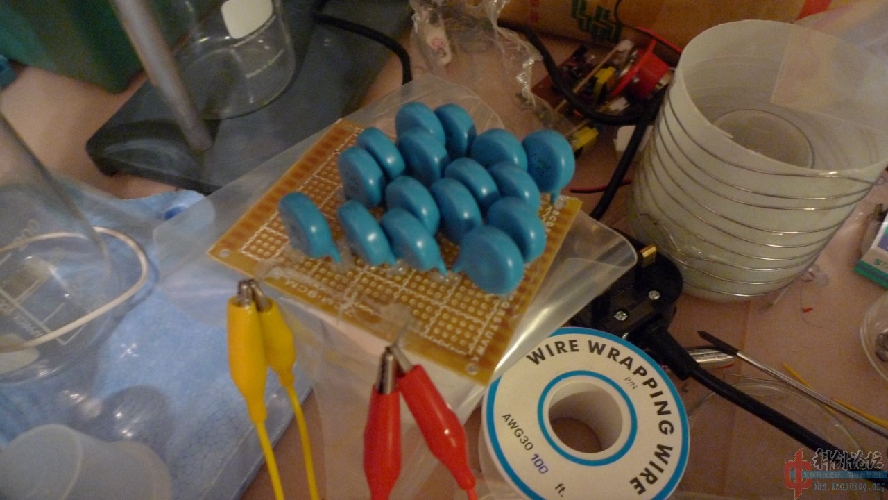

沒錢了..綫和电容都買不起..拿手邊的東東拼的,,..
input:7000V 10mA
次級:0.7mm 220圈(沒錢買.....)
電容:MMC/2200pf/80kv(上次那个)
夠XE的..
上次那个MMC

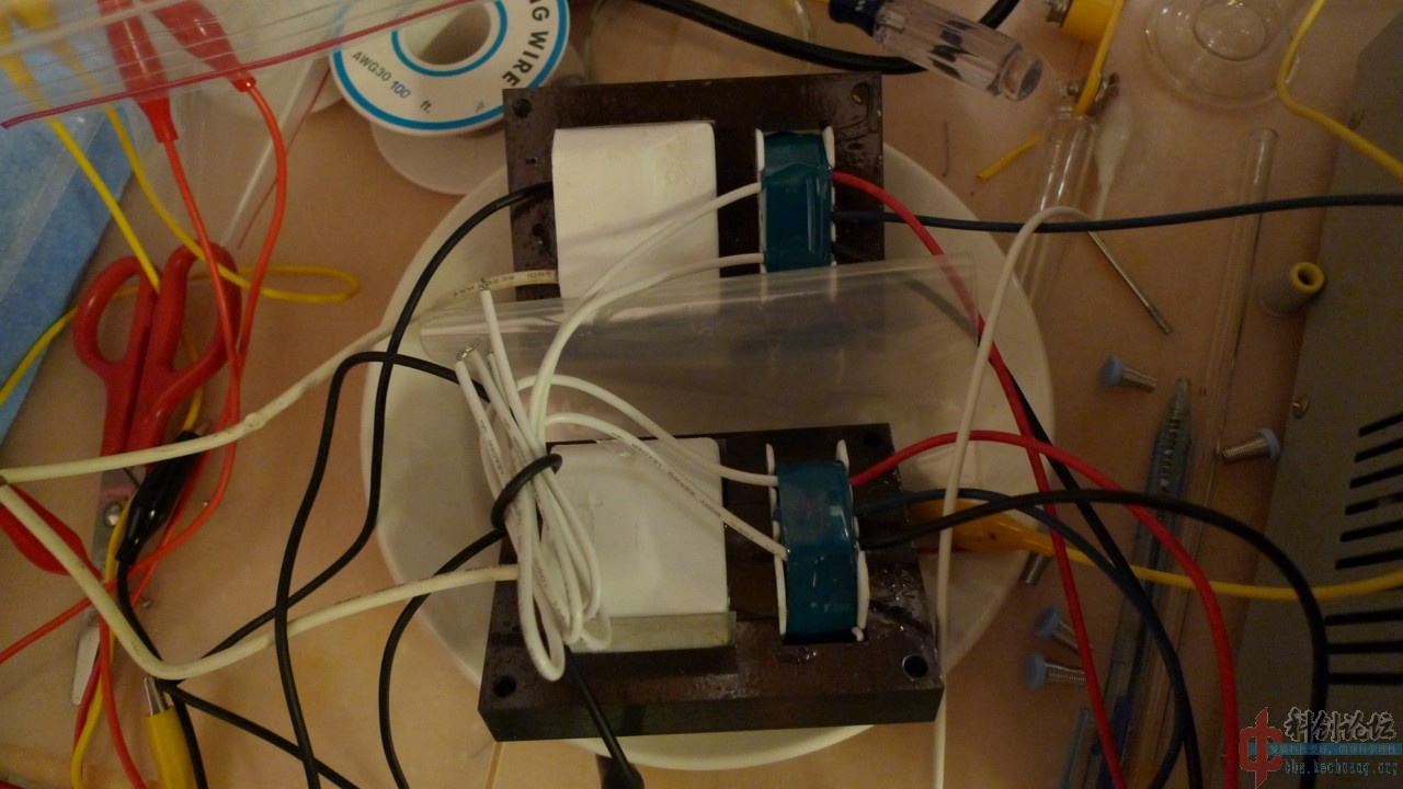

漏磁變壓器並聯.7000V 10mA

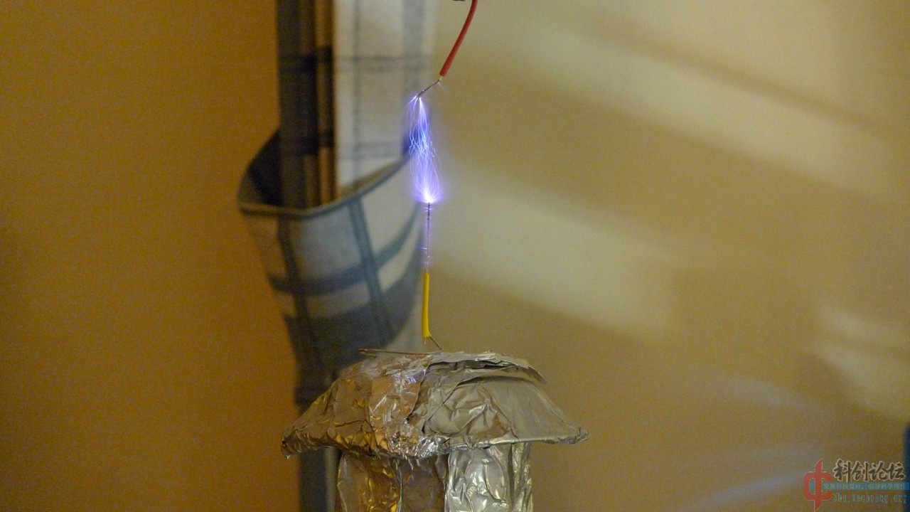

以下放电照..

//....终于看到放电了 [s:94] 我问题了二个2000V的电容...那要18元一个.没把我吓死 [s:261]

話說我覺得諧振頻率以經調好了,..為啥放电只有4CM呢= =?圈數大少= =?

电容容量太小了吧      7000V10mA                这样的电容     电蚊拍里的   串4个 都   远远不止4CM

这个蘑菇云顶环真汗...............
下面应该放颗原子弹

初級是焊錫絲? 你真有想法.....杯具

方便調校= =一時找不著銅管

那是什么电容?撸主。。。蓝色磁片电容?
