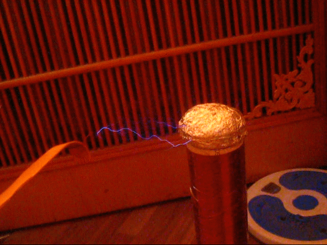

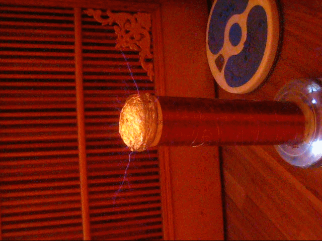

前几个星期从整了一下“100W线圈”
很简单,闲它太大,锯了!...
下面是参数。
初级:2MM的铝芯单股电线,3.5匝,电感4-5uH。
次级:0.31mm铜漆包线,线圈高度31cm也就是正好1000匝。
顶环:未知电容。
打火隙:距离1cm,只适合短时间工作的热熔胶密封玻璃封装打火隙,之所以这么做是为了减小打火噪音,声音大了会引起家长的注意,然后是家长恐慌...
电源:ZVS电路驱动34寸彩电高压包,详见“100w等离子火焰”一贴,地址为“bbs.kechuang.org/read.php?tid=20279”输出电压电流未知。
主电容:20个1200v0.3uf50khz电磁炉电容串联,正因为打火声音“无穷”大,才使用山寨的热熔胶密封打火隙。
地线:直接接暖气管。
谐振频率:初级:550-700khz,次级因顶环电容未知,所以未知

试验顶环啦
从无到巨...
