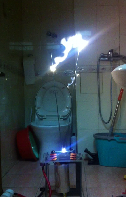

引用第17楼クロ于2009-12-01 13:19发表的  :
话说我最近研究出了一套磁芯制作方法....
那效果啊
那成本啊~
下次发上来
快发啊

引用第20楼FBI于2009-12-04 01:49发表的  :
点击此处查看视频补视频
强啊
