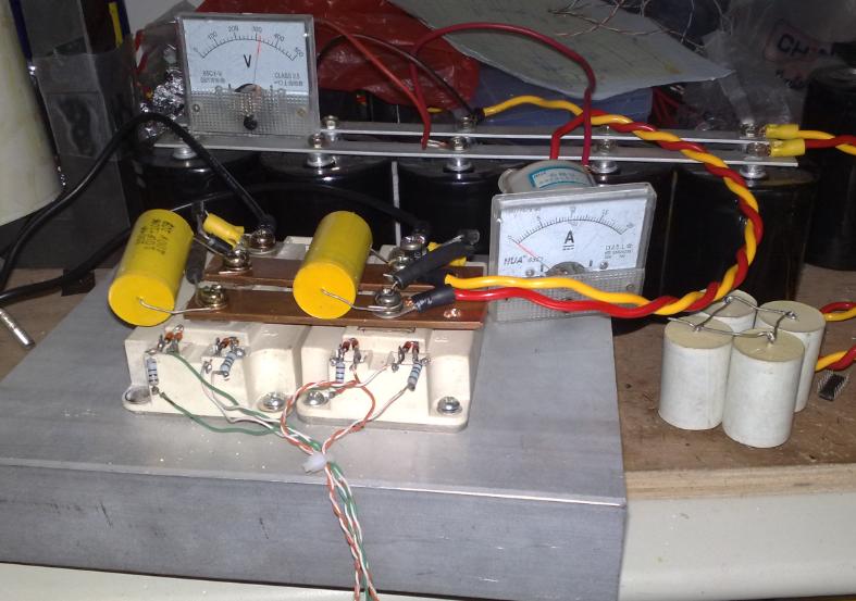

首先 参数
实测输入电压:240VDC[功率太大拉低了调压器输出电压]
电流:17.5A
变比:140

50K   再改进改进就可以成品化了 我原本准备拿这个做SGTC
电源线别学我 这样电感大了些 容易出问题

白色的是什么东西 [s:246]

白色的是IGBT模块 100A 1200V
这个功率下已经不可能用460之类的管子了 而600V的A4又嫌尖峰吸收过于纠结
那模块速度不错硬开关50K其实并不算很高

那组巨大的电容是做什么用的?
dr-sama作者
15年8个月前 IP:未同步
165852
当然方波驱动。。难道要用三角波不成?
是滤波电容...

第二张图左边那个就是变压器 方波边沿较陡 开关元件处于线性区里的时间较短,有利于减少损耗 提高效率

额 就是电压表旁边那个只有一部分的白的
到时再更新

为何高频电源也需要如此巨大的滤波电容?

它提供的电流可有17.5A啊...

为何高频电源也需要如此巨大的滤波电容?
为了使输出更稳定 工频整流出来波形是很恶心的 象御姐的MUNE~

我这个是用SG3525产生信号 改变此IC放电电阻可以调节死区时间

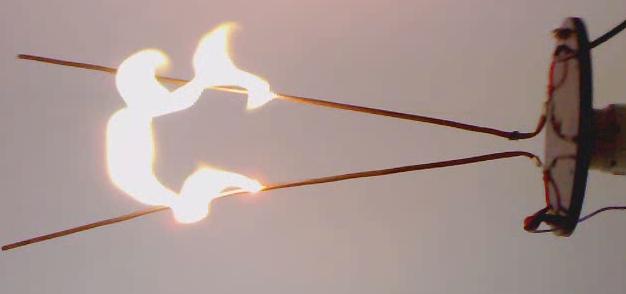

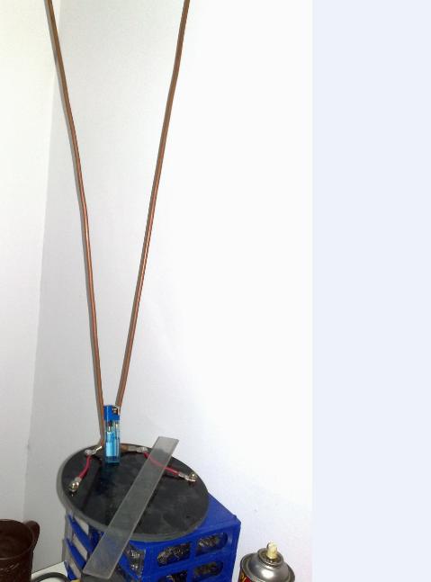

最后一张放电塔好像夹着个打火机。。。XE!!!
