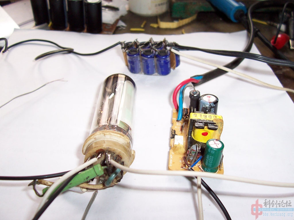

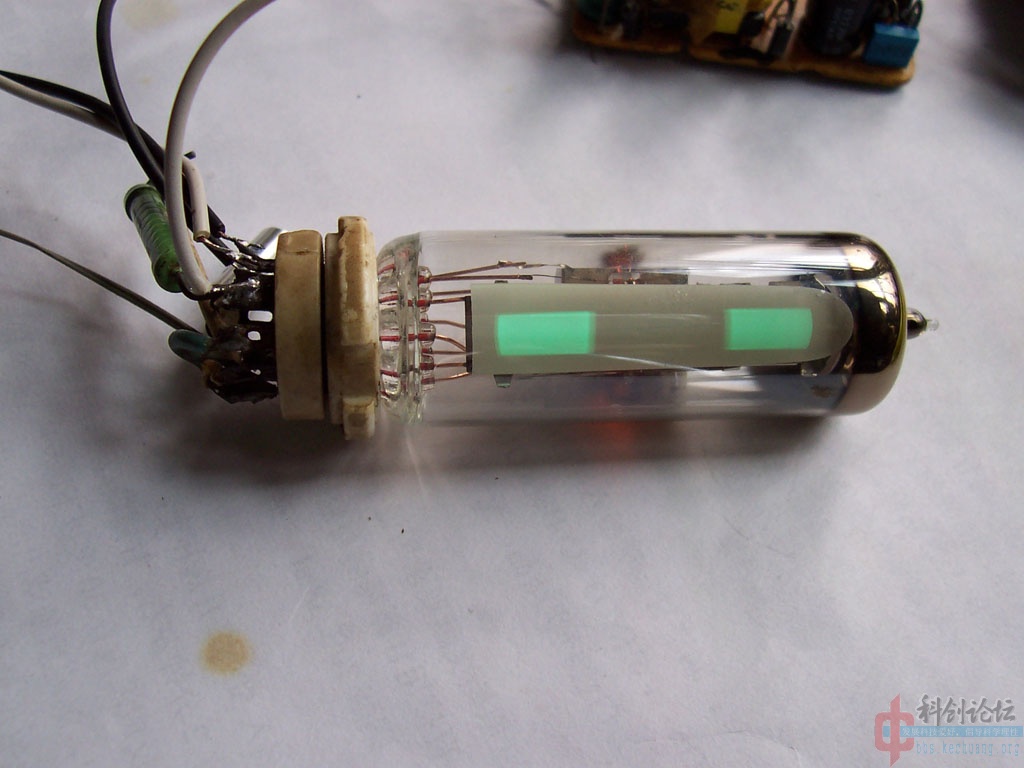

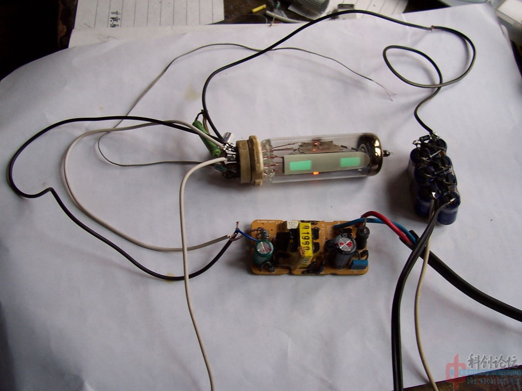

去外公家玩时跟他要的,他当年是狂热的无线电爱好者...
管子的型号是6E2不知它的灯丝电压是不是6.3V。
我拿飞利普手机的充电器电路做的灯丝电源,350V倍压整流电路做高压电源。

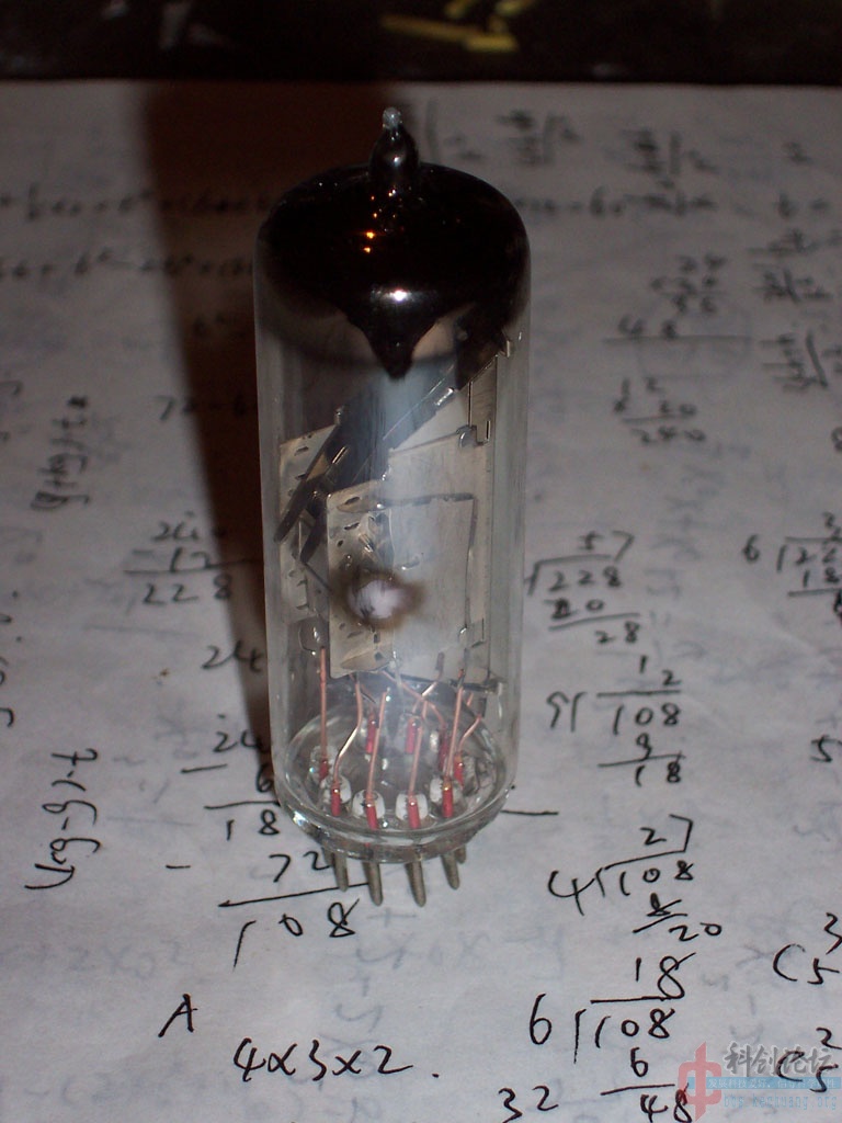

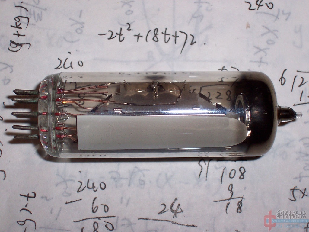

自由无敌
16年4个月前 IP:未同步
88500
再上(图)
加载全文
自由无敌
16年4个月前 IP:未同步
88502
再(图
加载全文
carneades
16年4个月前 IP:未同步
88557
长的环形电眼好像是6E5P,最后一个是6E1.
