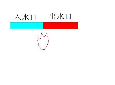

洗澡的时候突然想到的。。
有些地方水压偏低。很郁闷。
所以想到这个装置。蓝色区域的低压水通过加热。使部分水变成水蒸气 体积变大。因为入水口的压力是不变的。所以水蒸气和水的混合物就会高速向出水口喷出。从而达到加大水压的作用。。

即热式热水器需要有3-8KW的功率才能将水烧热,而将水汽化估计没个几十KW就别想了。有这么多能量,装个水泵都能当消防水龙了

要保持水蒸气泡存在,水的温度必须达到沸腾温度,否则蒸汽会被水吸收。
而包含气泡的水在管道里传输,会造成“气阻”,导致压力震荡,影响系统正常工作。

可以参考下电热蒸馏水器的耗电量,1KW的加热功率,大约每小时可以烧出1L蒸馏水,由于自动进水机构,利用冷凝器预热进水,实际上效率稍高一些。
从能量利用的角度上,这个冷水进,常压蒸汽出的超级Mini蒸汽锅炉是不太合算的,并且致命的缺点是:当进水水压很临界,比如你家在六楼,用水高峰期自来水的水位恰好只到五楼,只有干瞪眼的份……

楼主也提到了, 入口压力不变, 那出口压力怎么可能提高呢?压力是一体传递的

楼主的方法好像不能增大水压,只是把水变成汽体后,在同样的压力下,水蒸气的喷射速度比水快。水蒸气的动能也增加了,增加的动能来自吸收的热量做功,喷气发动机也存在在类似的原理:先由压缩机把空气加压,再在等压下膨胀,压力不变,但同样压力的空气体积增加了,同样压力的空气喷出后做的功的就比压缩空气消耗的能量多,喷气发动机就做了正功。
   其实楼主可以用生成水蒸气带动一部分热水一起喷射,使一部分密度比蒸气大的热水通过一个喷嘴喷入一个口径逐渐扩大的喷管中,由伯努利原理就可得到高于原来水压的压力,蒸气的速度加上水的密度,在高速下骤然减速产生高压。其实燃煤火车加水的方式就是这样,我过去一直就认为向火车头的高压锅炉中加水很困难,后来通过从朋友处借得一本火车维修的书,一看,原来方法就是这么简单,就地取材,用火车锅炉产生的高压蒸气吸引常压冷水,直接把它喷入锅炉,只要喷出蒸气的质量小于加入冷水的质量,都能使锅炉中的水量增加。
   没有数学公式,只有定性的分析,我喜欢定性的分析,不太喜欢抽象的公式。
   好象楼主说的也是这个意思,只是采用的装置好像还不能产生高压水。而且用这种方式加压的目的若是为向更高楼层输水,则效率不高,因为存在水路冷却,消耗燃料产生的蒸气动能得到了利用,但蒸气的热量就在管路中散失了,只有一个好处就是没有机械活动部件,有不怕生锈,以及结构简单的优点。

我觉得不可行,因为蒸汽的压力会使得冷水退回入水管。

不可行 因为给水管也是通的, 所以白白浪费能源了

。。。  可以用单向阀啊
