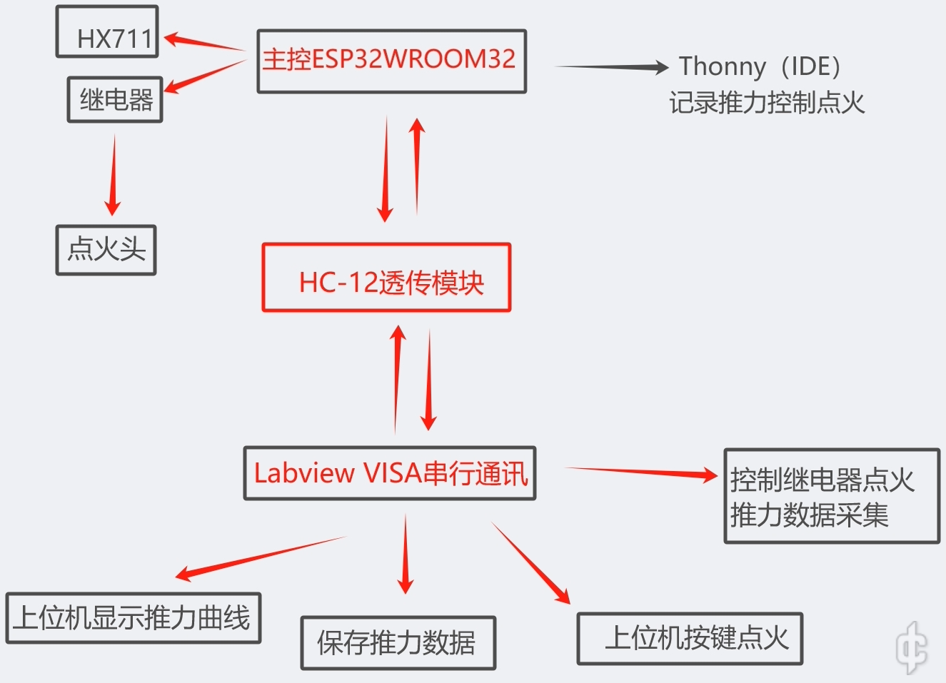

主控ESP32-wroom-32
大概的流程图 这里选择Labview因为后面板编程生成图形化的前面板
并且程序也好修改 用VISA串口和透传发送AT指令控制ESP32 用Labview的波形
图表来显示推力曲线,设置文件的保存路径记录推力数值和对应时间
Labview VISA的链接,安装labview对应版本即可
XXXXXXXXXXXXXXXXXX/en/support/downloads/drivers/XXXXXXXXXXXXXXXXXXXml
需要的模块
HX711 HC-12x2 ESP32 继电器x1
这是Labview的图形界面
设置串口号, 波特率,点击连续运行,如果一切正常波形表会出现HX711采集的推力数据,左侧推力数值滚动,先设置保存推力数值的路径,按下点火按键记录发动机工作时间,并和推力记录在路径的文件中,默认记录20秒,记录完成按下终止按键
HX711的DT接ESP32的GPIO13,SCK接GPIO4
HC-12模块的TXD接GPIO16,RXD接GPIO17
继电器模块接GPIO15(买的HX711据说采样可以到80HZ,实测到Labview只有20HZ了)

ESP32自身的FLASH可以用来记录数据从而省略无线通讯部分
1427作者
4个月17天前 IP:天津
935184
我打算是实时采集推力曲线,翻了很久的发现论坛上没有人做labview的程序,顺手把这个补上了
