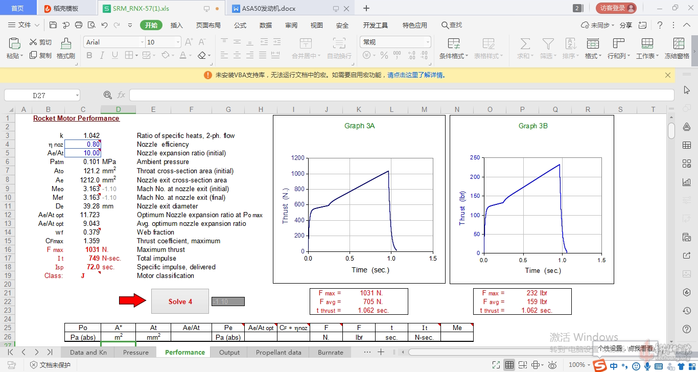

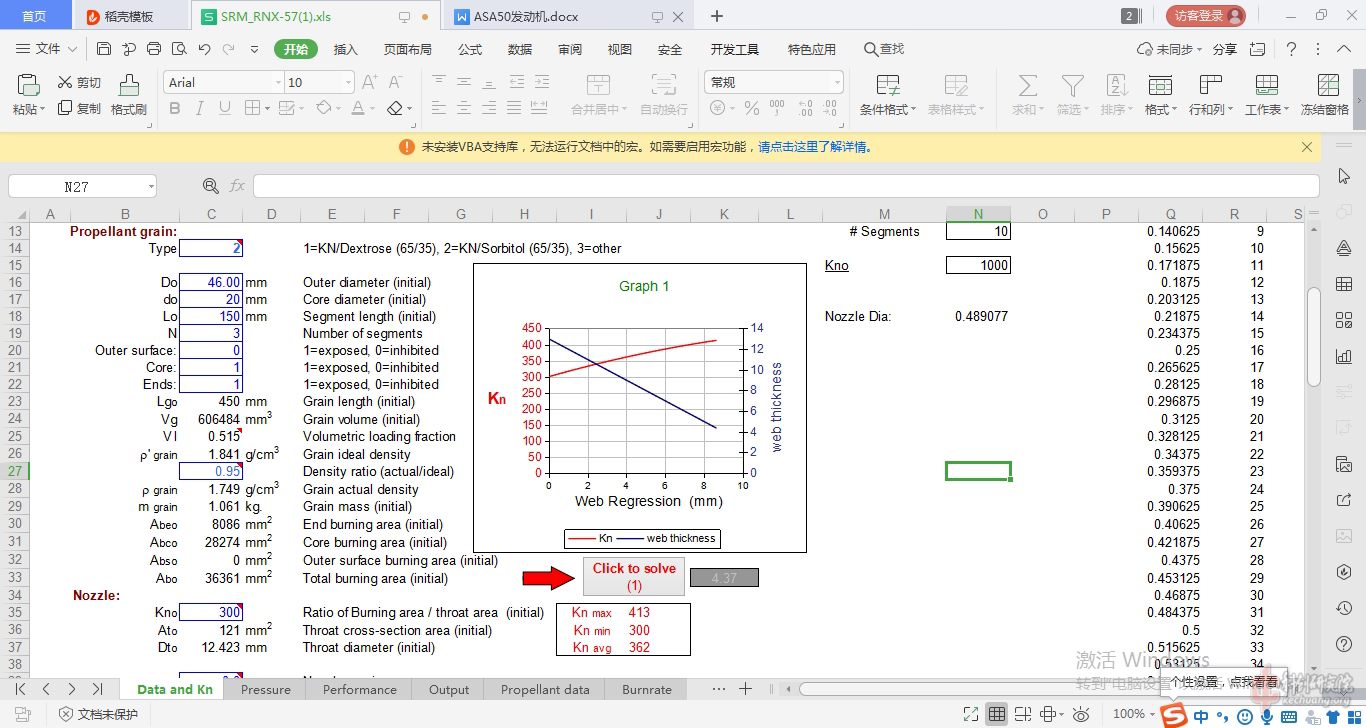

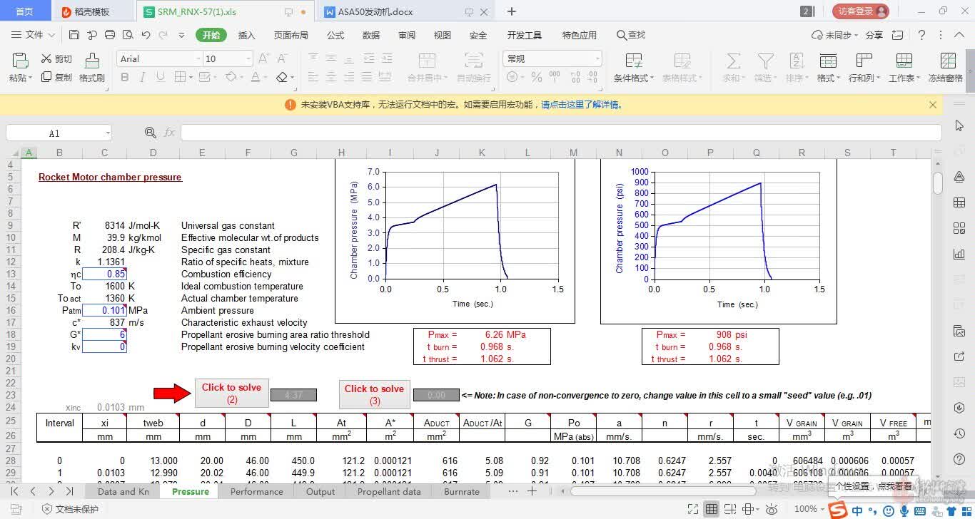

以下为发动机srm计算数据,上图
科创里超音速喷管计算图找不到了(悲)

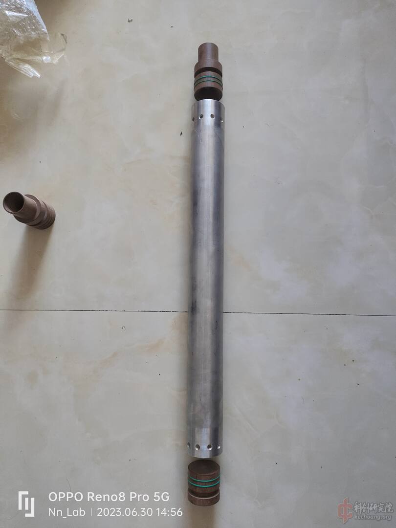

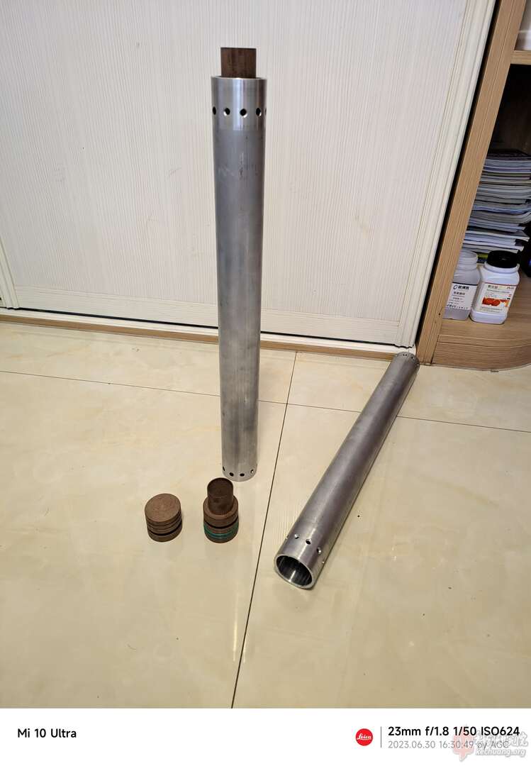

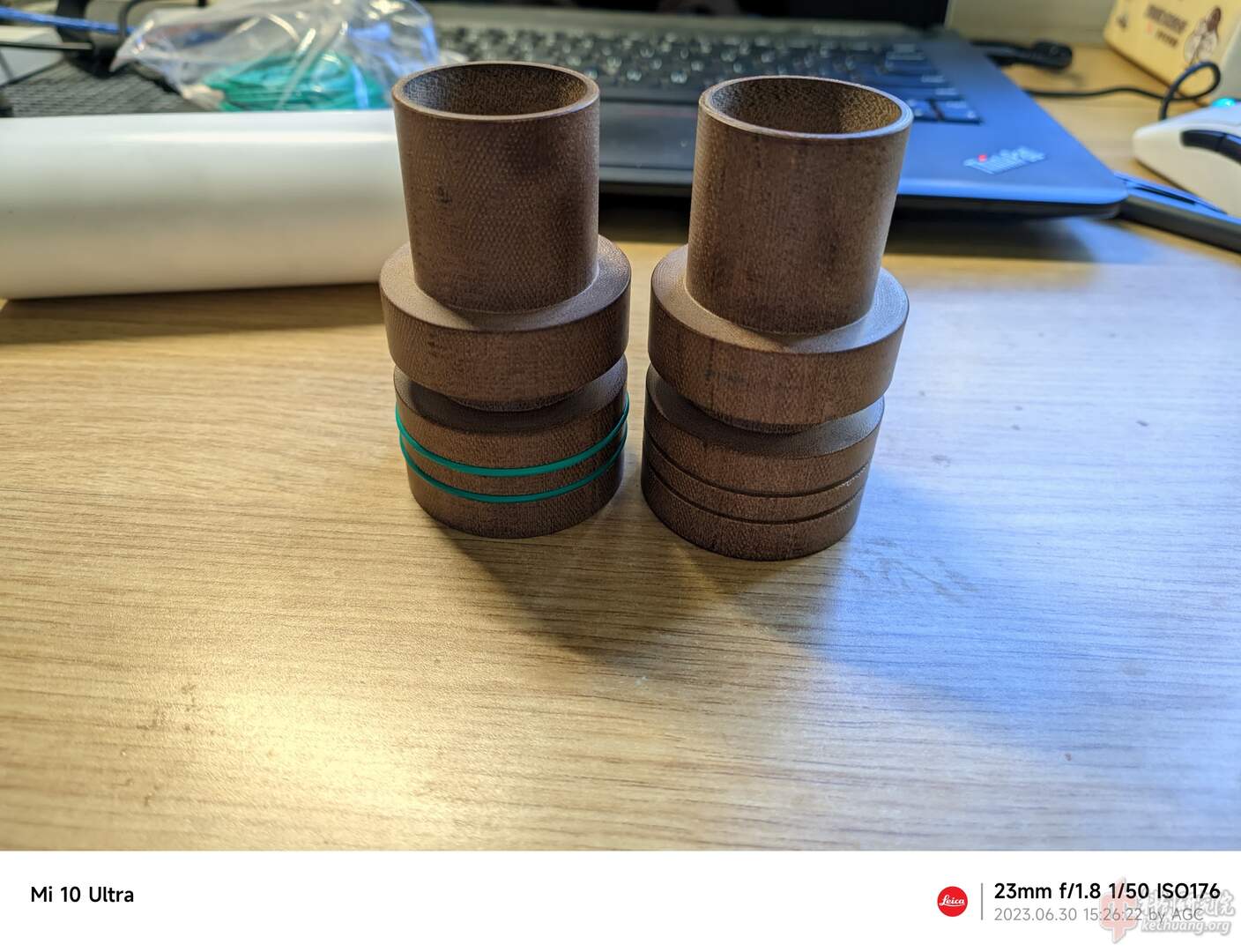

下面是发动机各部分图片
IMG_20230630_152651.jpg CR10u_20230630_152603776.jpg CR10u_20230630_152620273.jpg IMG20230630145621.jpg CR10u_20230630_163024811.jpg
两台发动机造价差不多320r
使用knsb燃料

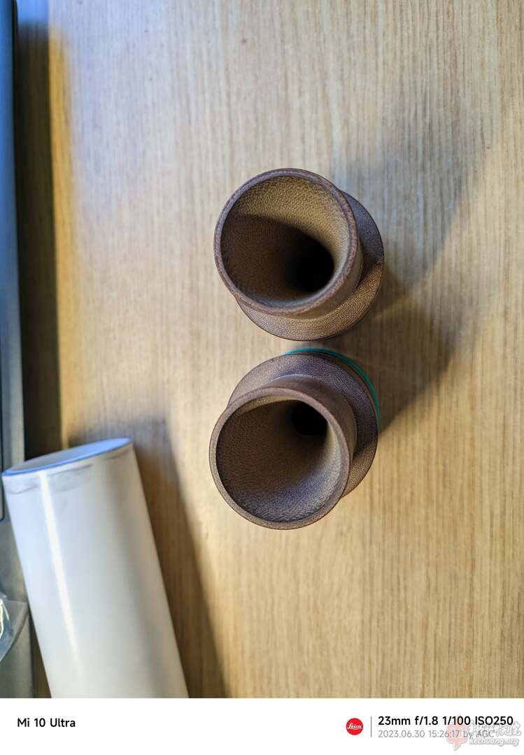

这次发动机喷口没有加喉衬,基本是用一次就废,后期应该会再加工一个带石墨喉衬的喷口
发动机壳体为6061铝管 4mm厚
其实根据壁厚计算的结果来看2mm就够,但是本人怕死所以加到了4mm
使用20颗m8机米螺丝固定
计算数据峰值推力1031N,但估计会小一些

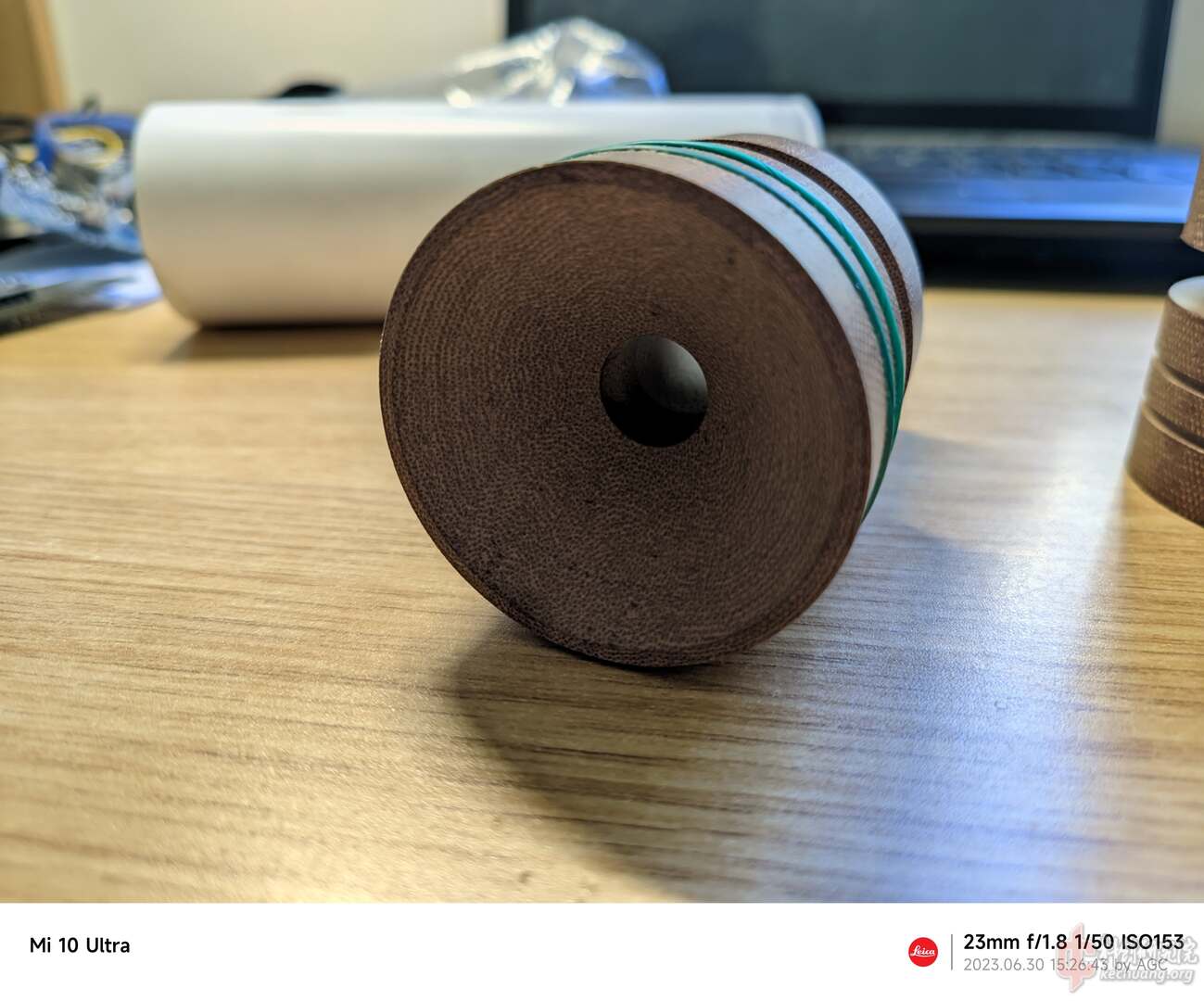

燃料:knsb
用的一节外径20mm的ppr管作为模具(四氟棒有些贵了),涂了凡士林,脱模倒没什么问题
底部端面以及各个端面四周了一层ab胶,又在各个药柱加了线径3mm的密封圈

从试车来看有一些侵蚀燃烧和欠膨胀,好在发动机没有漏气,工作也正常
工作过后的喷口
_1a4151863fb5ec41e480f384fe718664_1451679675_IMG20230721191908.jpg QQ图片20230730160503.jpg
隔热成这熊样了,我跟我爸搞了1个多小时才取出来

长径比有点离谱药柱侵蚀燃烧有点厉害

这也太长了吧

好长啊,真装火箭打算怎么规划空间?
