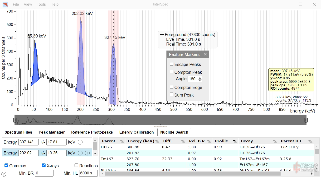

测量设备:自制声卡多道+38*57mm碘化钠探头(6.5%@662kev)+Theremino MCA软件
测量对象:氧化镥25g+氯化钾100g
经过约三个小时的累计,得到如上所示的谱图,几个特征峰十分明显。
但除已标示出的三个峰以外,在510kev附近还可以看见一个较小的峰,猜想可能是Lu176的两束γ重叠形成(508.61kev),也可能是电子对湮灭产生(511kev)。这个设备精度无法直接分辨二者,有待进一步实验验证。
