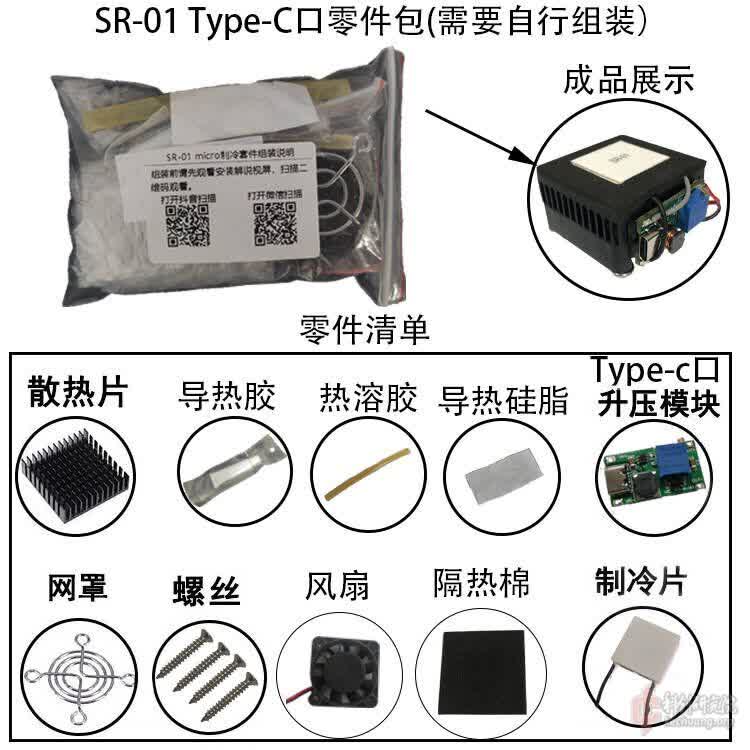

散件大概是这些内容:

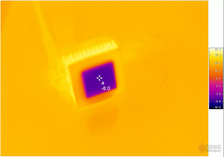

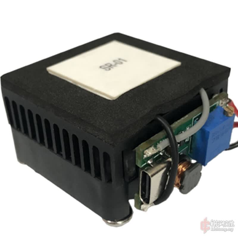

组装过程和组装后忘了拍照了, 装好了之后, 用热成像仪拍了一下,
能够制冷到-8度,表面能结霜, 只需要5V供电,感觉还行

然后用导热胶将摄像头和制冷片耦合起来,干燥后, 还有些像模像样,有点科研仪器的感觉:

突然想起来SR-01是一个12V供电的型号,5V怎么驱动的
