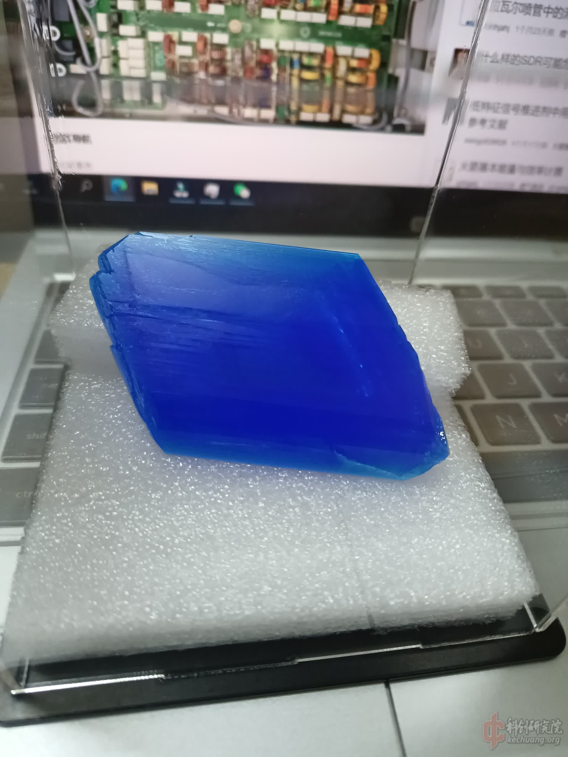

采用恒温蒸发结晶法快速制备较大型硫酸铜晶体
关键词
晶体培养恒温蒸发结晶硫酸铜
晶体展示:

平常使用的结晶方法多为降温结晶法和常温蒸发结晶法,他们二者的优劣显而易见,网上对应的教程也数不胜数,但使用恒温(35℃-55℃)蒸发结晶的相关教程和经验介绍并不多。我尝试结合上述两种方法的优缺点,采用恒温蒸发结晶法,用加热片、温控模块组装一套简单的恒温装置,通过这套装置把漫长的结晶等待时间缩短(由于种种原因不能在学校培养晶体,只能寒假暑假回家培养晶体,时间上较紧张)。

  把上述步骤获得的晶种放入40℃下的硫酸铜饱和溶液(澄清,容器底部无颗粒物)中,并把溶液温度升高至50℃(提高溶解度,把转移晶体过程中产生的细小晶体溶化)直到晶种出现肉眼可见的轻微溶解(边角稍微圆润)后温度调至40℃,等待晶体的边角重新尖锐后,温度可调至30℃(减少缺陷)或者保持40℃不变(体积迅速增大,培养时间减少)。如果在培养过程中出现大饼前兆(见上文),意外出现的独立的小晶体(影响到主晶体的结晶),需要取出个别晶体等情况可以考虑把溶液温度升高,增加溶液溶解度后立即使用镊子进行所需的操作(不升温直接操作会扰动溶液,有大饼的风险)。
上图是出现了大饼征兆的溶液,下图为升温后的溶液。
6、取出晶体
  用镊子夹出晶体,如果觉得镊子夹持不稳,可以用高粘性防水胶把镊子头部包裹起来,胶水干燥后再去夹持晶体,这样子既能夹得稳,也能保护晶体(增大与晶体的接触面积,不容易夹裂晶体)。也可带手套抓取(乳胶手套,黄色那种,防滑很好)。
7、封装保存展示晶体
用自封袋保存即可,亦可放入亚克力盒中当做摆件欣赏。该晶体培养时间为六天(仅仅用了六天时间,就获得了常温蒸发结晶数月方可获得的大晶体)。
