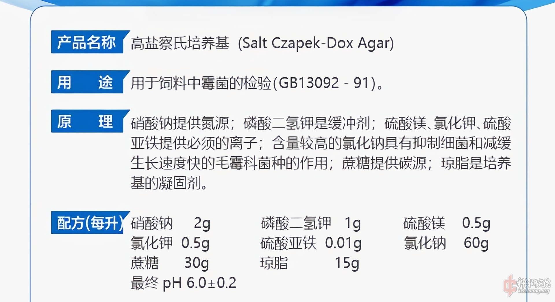

在结合了高盐察氏培养基的思路后,我尝试在培养基添加60g/L的氯化钠用来抑制杂菌特别是酵母的繁殖。由于我没有找到关于酵母耐盐性的文献,所以这次算是一个测试吧
高盐察氏培养基配方,提供了本次改良培养基的思路。
