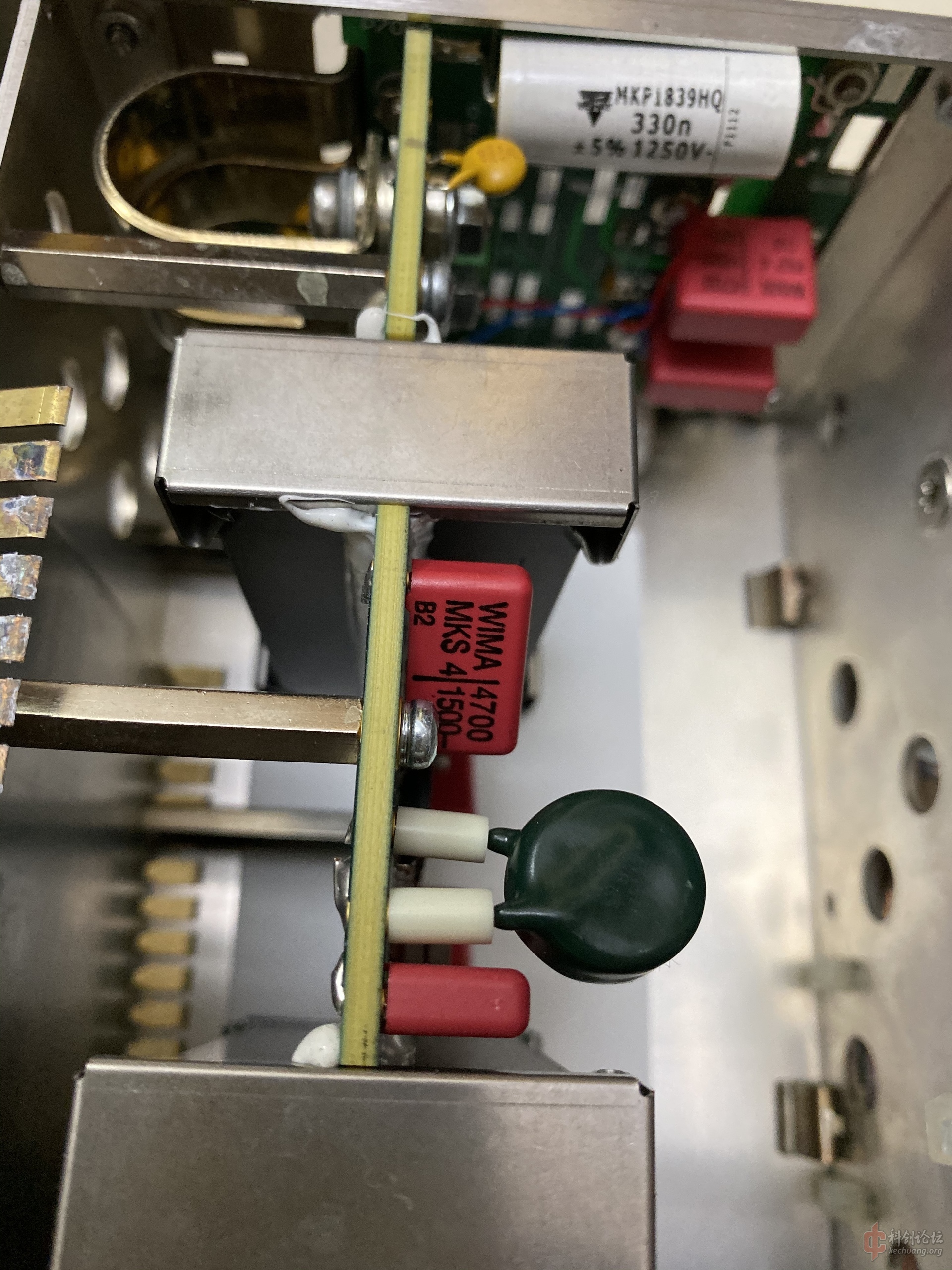

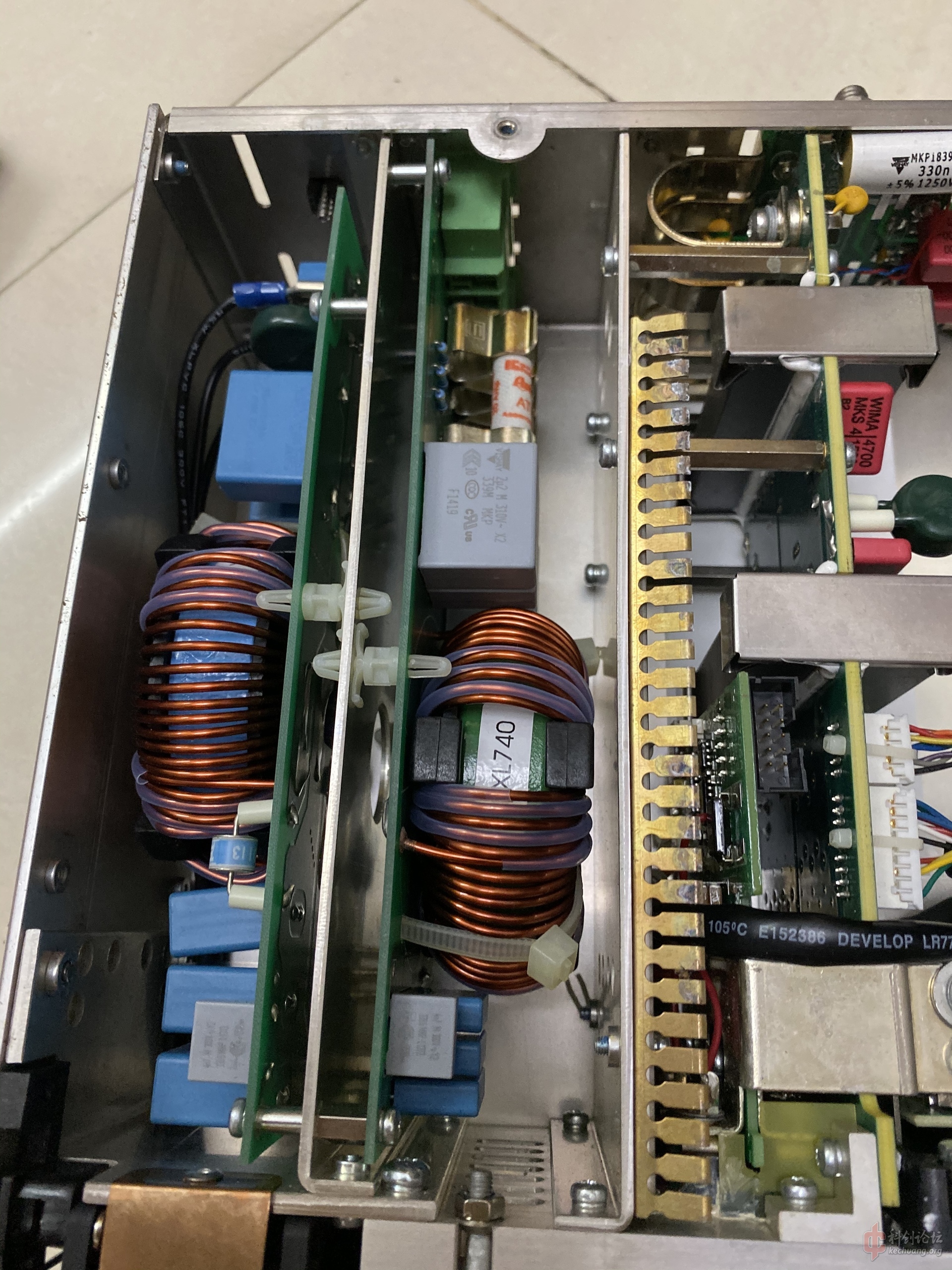

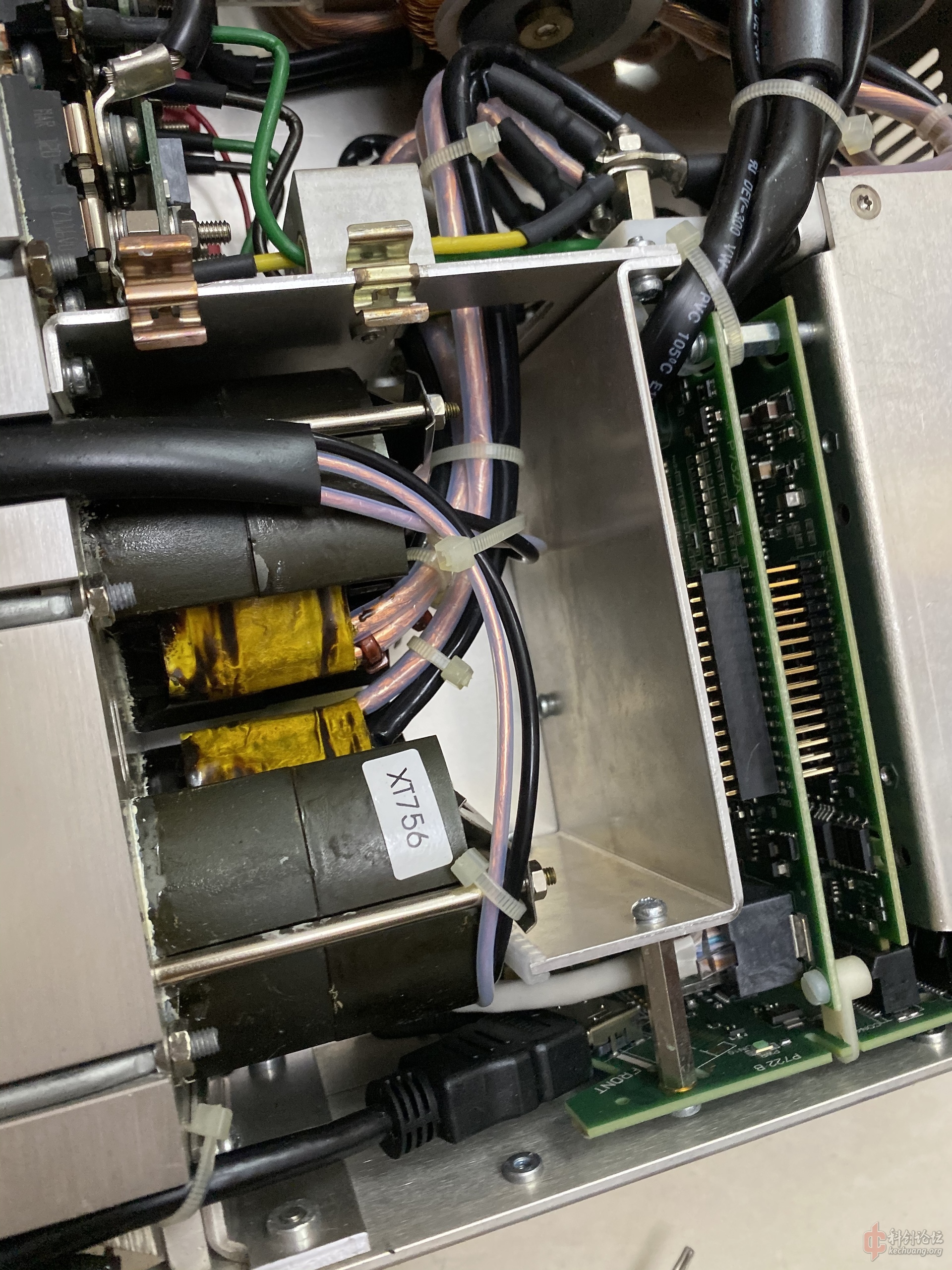

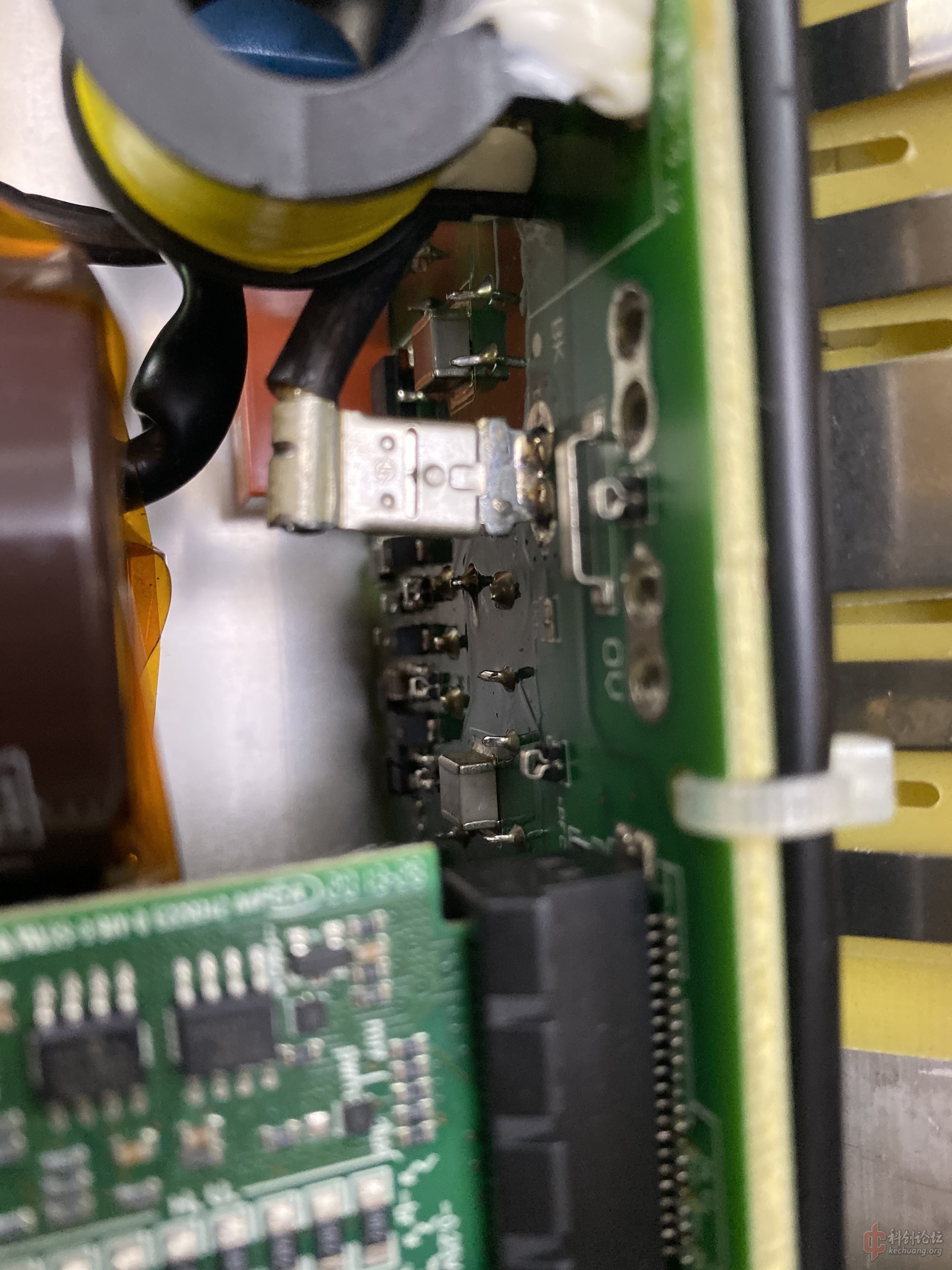

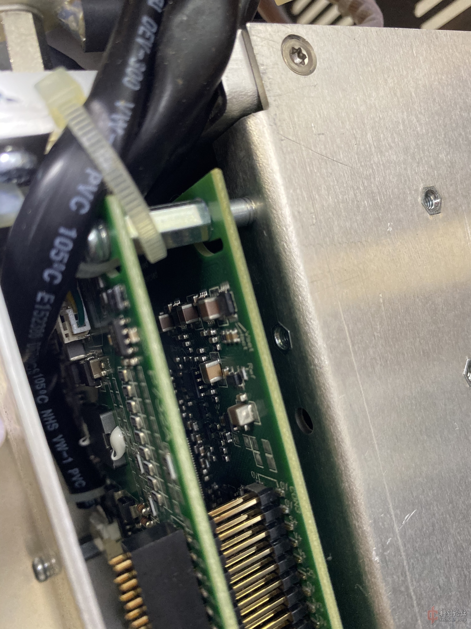

现在是我的主力电源,66伏时55安,33伏时110安。风扇平时极少能转动,完全没有噪音,很大负载时才开动。输出级用一大堆多层陶瓷电容并联,没有用电解。工艺品一样。
