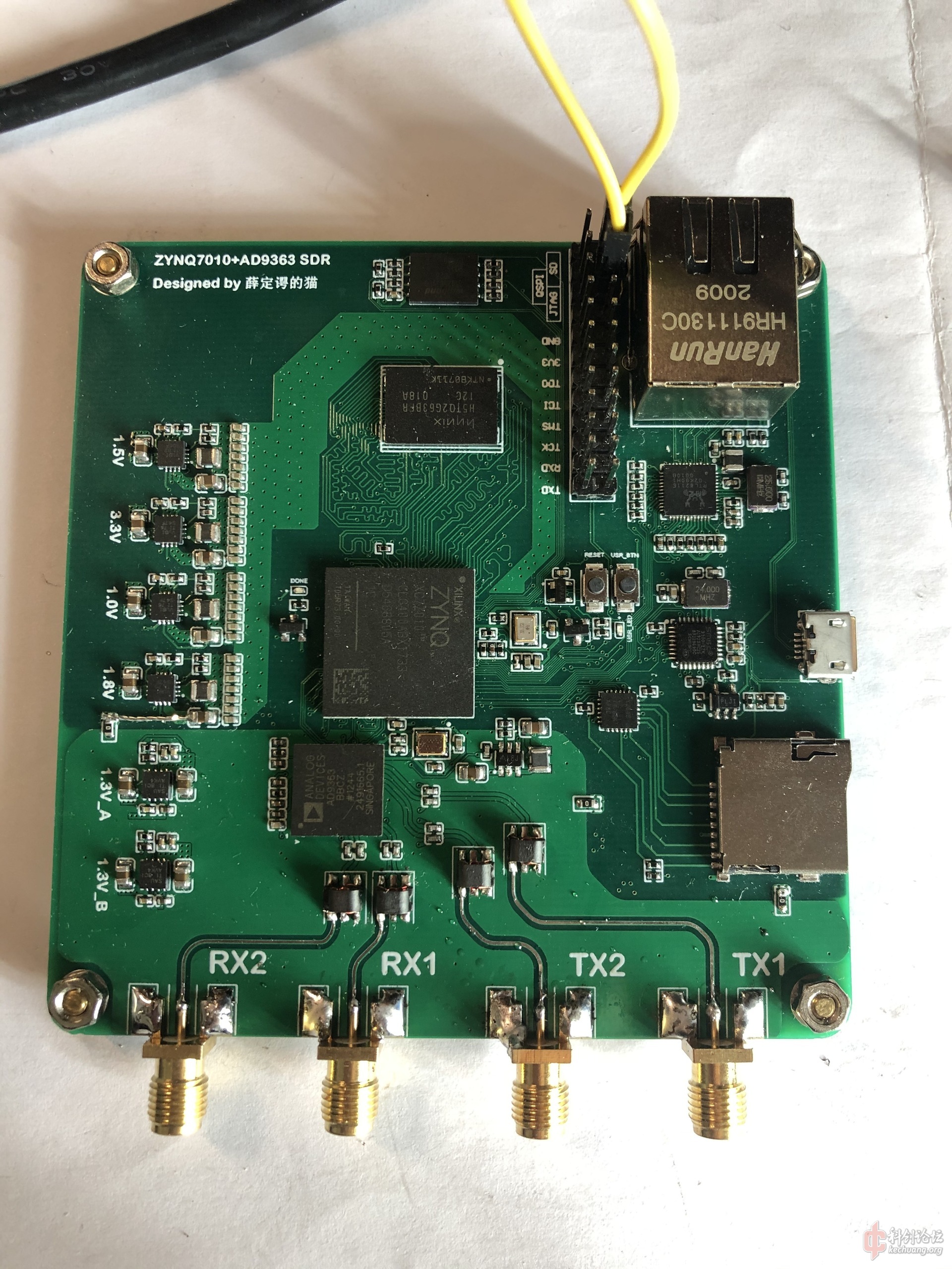

开源ZYNQ7010+AD9363 SDR ,软件无线电。电路验证成功,初步移植了pluto-sdr固件工作正常。
以下是一些记录图片不分先后
焊接好的成品(再次重申本人非电子专业,pcb设计上的问题请过多包涵)

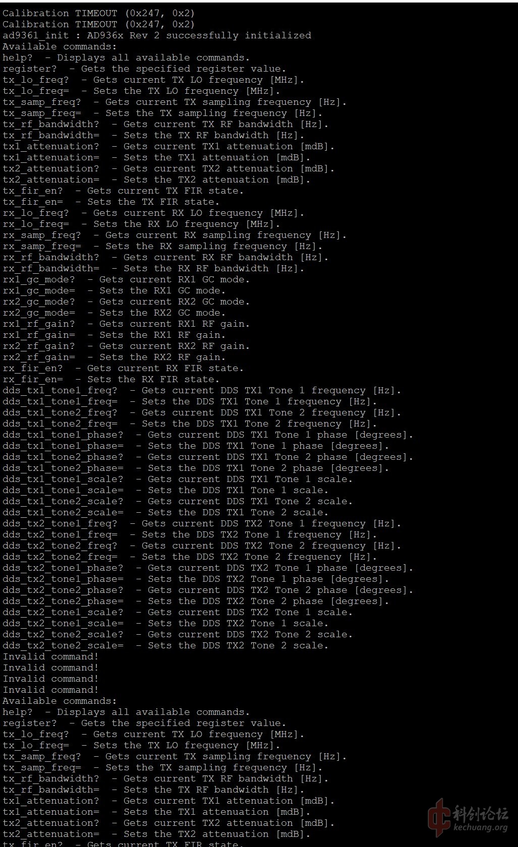

基于ad936x的no-os系统

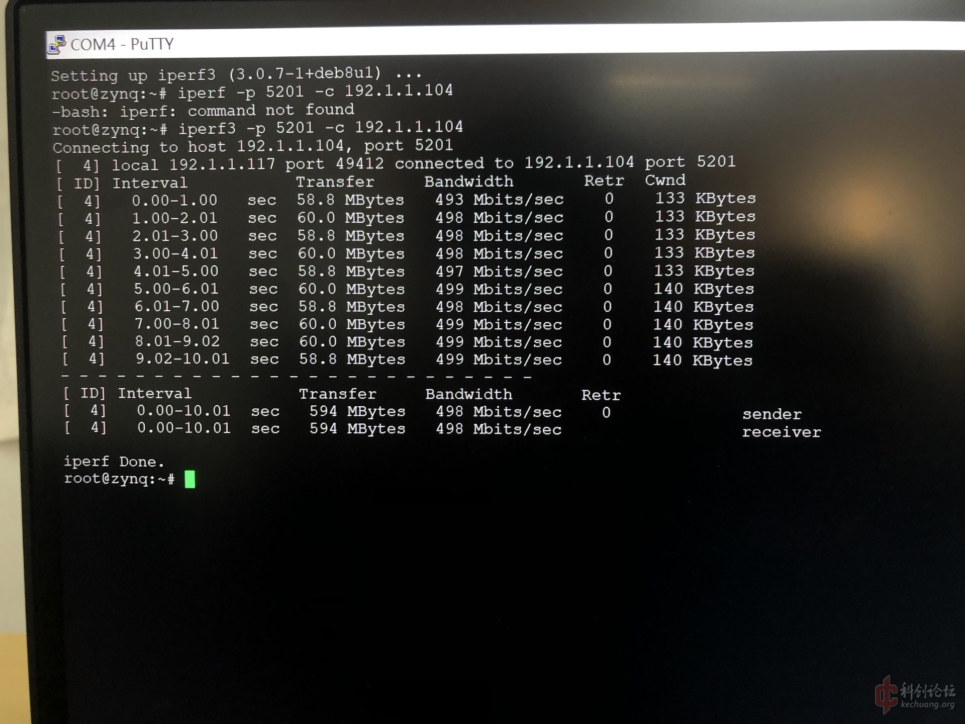

单臂路由下的以太网测速

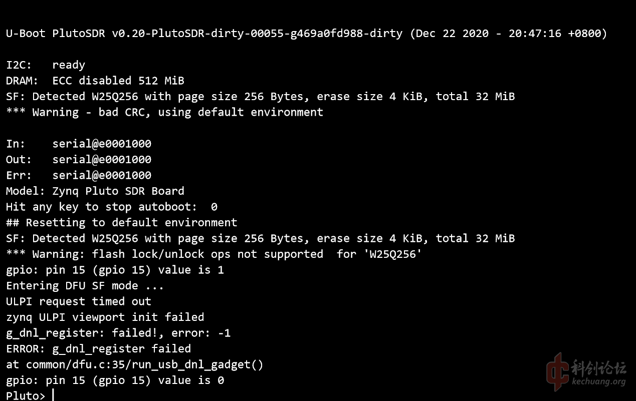

移植pluto u-boot
移植pluto文件系统
目前测试
开源链接,固件已开发好,使用vivado sdk 2019.1进行烧录,u-boot和根文件系统便宜地址0x200000

你好请问一下做这个硬件成本大概要多少?

zynq和ad9363用翻新芯片的情况下,100-150 bom成本

这个板子每层介质厚度多少啊,射频线宽度是按照Top层和Layer1之间介质厚度计算的吗

这个板子是验证的,没有做阻抗,用的嘉立创4层默认的工艺

通信用的是cmos还是lvds啊

看用什么固件,用pluto的是cmos,其他的是lvds。电路设计的时候用的lvds,不过当coms也没有问题
