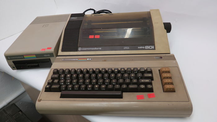

Commodore 1541是搭配Commodore 64等家用八位机使用的软盘驱动器。
过手这台机器纯属机缘巧合:
一位群友把背面的三个螺丝都拧花了,导致打不开盖板。作为经常修古董无线电设备的我就主动请战试试
螺丝无损取下需要一定技巧,机会难得我就拍拍照片又查了些资料。

因为没有得到允许,就没敢动手拆卸机械结构,这里用网图代替一下
好像开苞是这样一套?磁带作为存储设备真是怀旧啊
