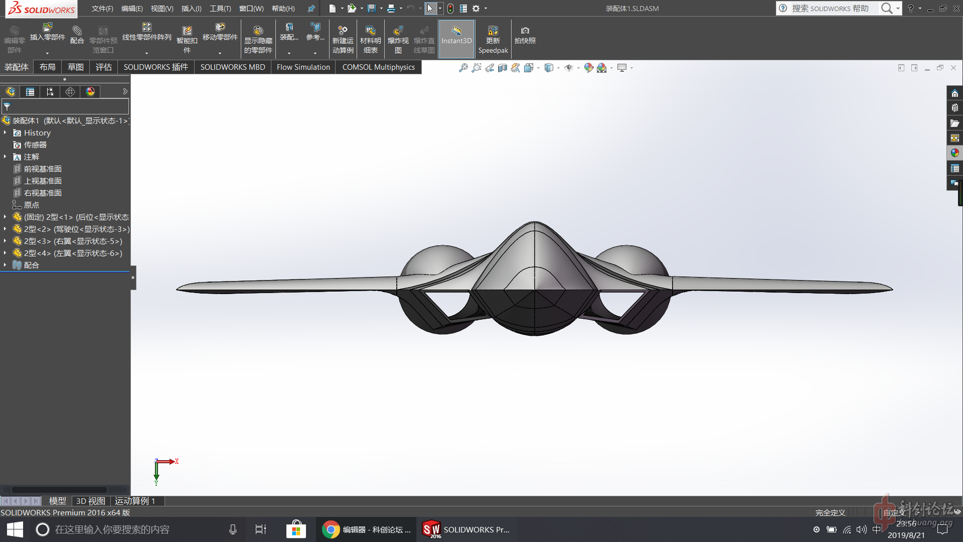

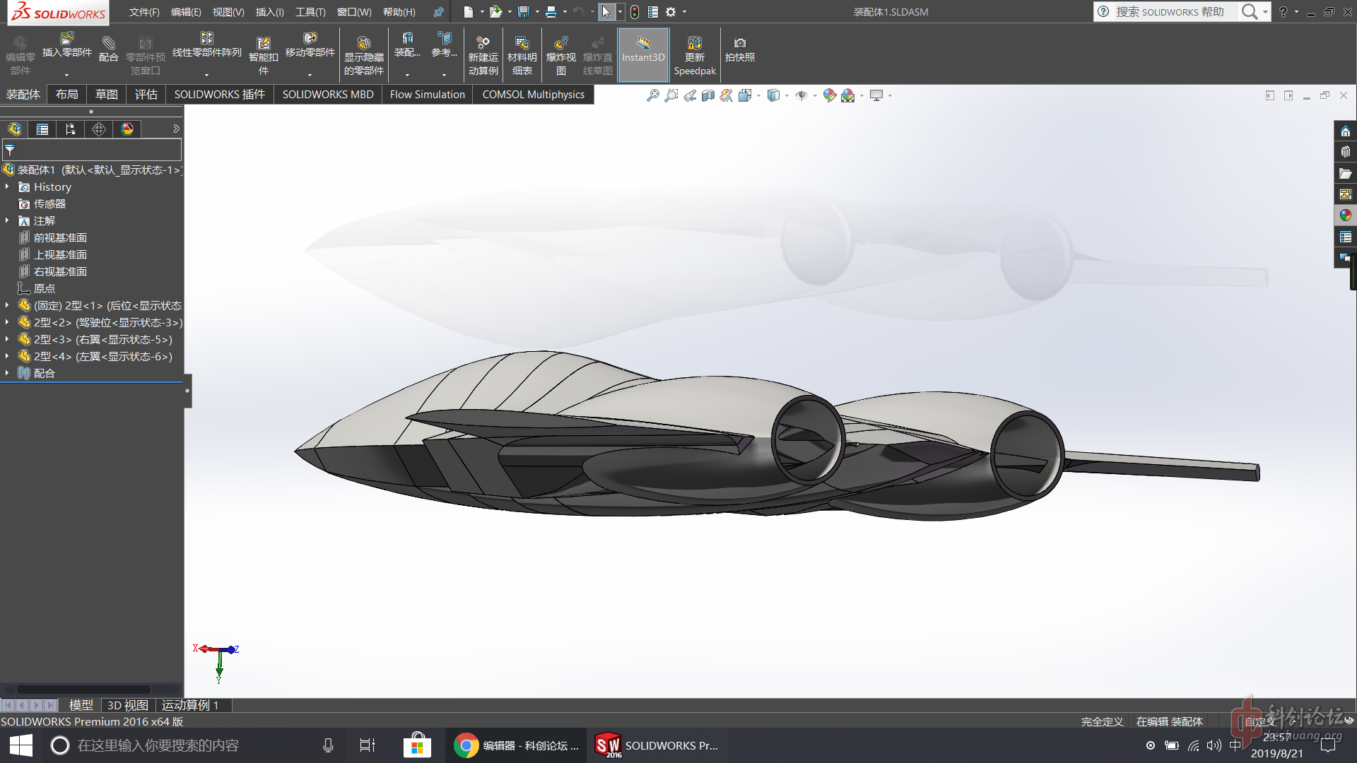

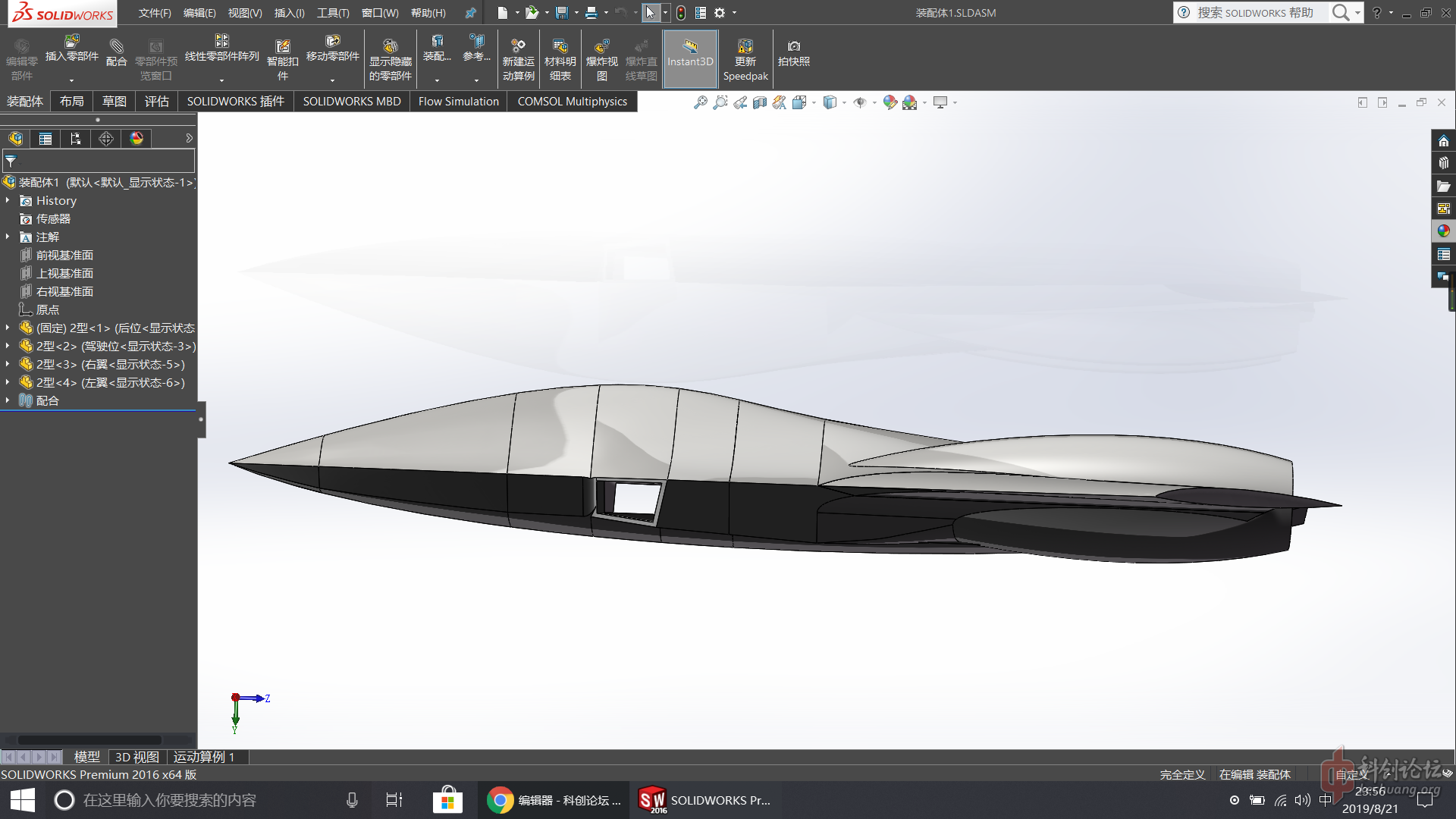

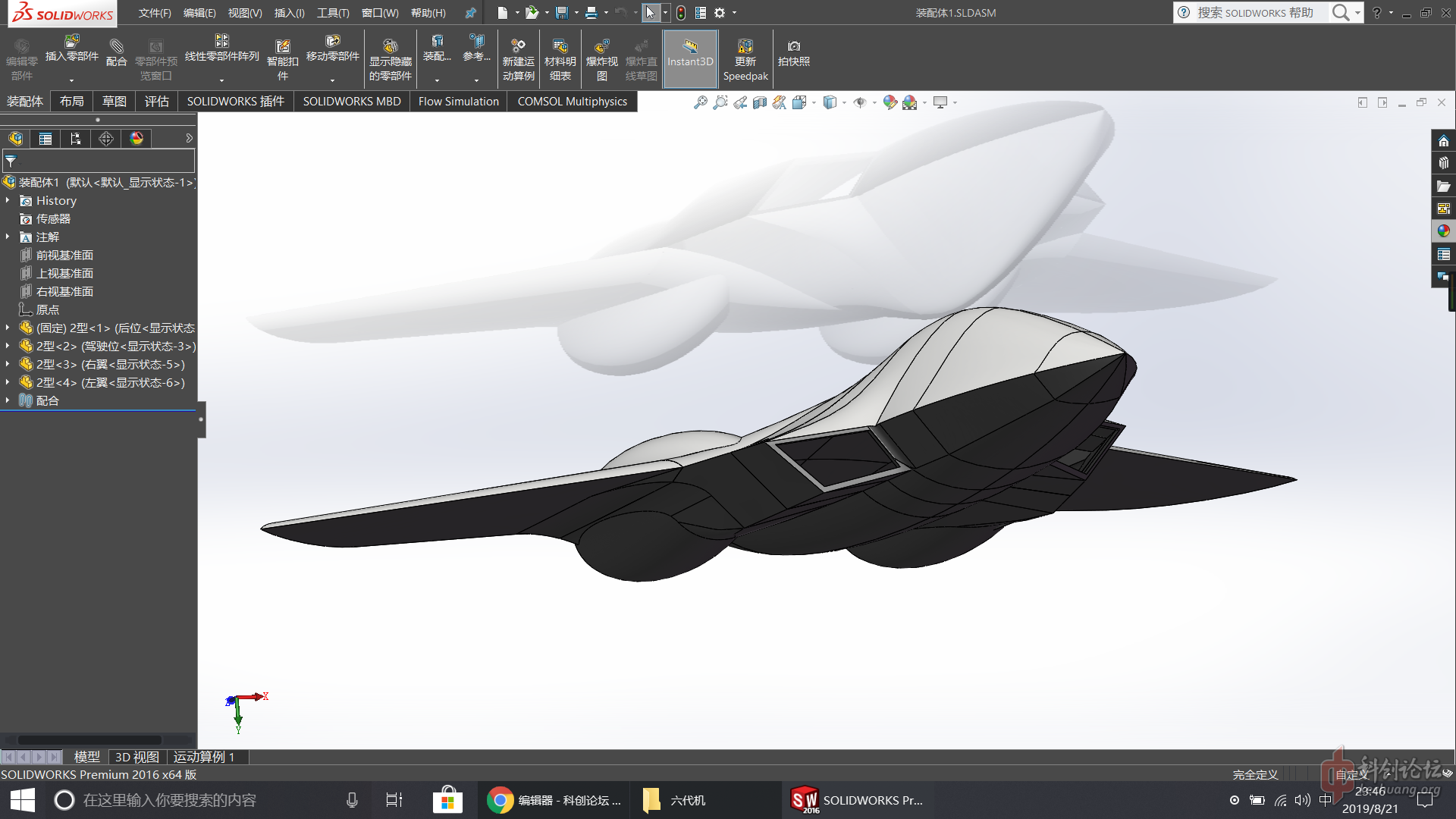

Solidworks2016版本画的无人机模型,可3d打印,有特征,用户可自行修改模型
skerty2019/08/22原创 机械与工具 IP:四川
关键词
飞机3D模型无人机
花了一天时间用SW2016画的无人机模型,长度在350mm左右,可用于3D打印,此模型的动力部分适合用30mm涵道风扇套装,压缩包内有切割好的组装零件,组装需要自己的动手能力。副翼没有画,模型含特征信息可用SW编辑,做各种魔改都行。Flow simiulation仿真测试中发现飞机以大于70m/s左右的速度飞行时,会在飞机最前端出现一个球形的低气压的情况。应该是飞机嘴形导致的。喜欢的朋友可自行下载。压缩包内含模型的sldasm,sldprt这两种文件。😋
