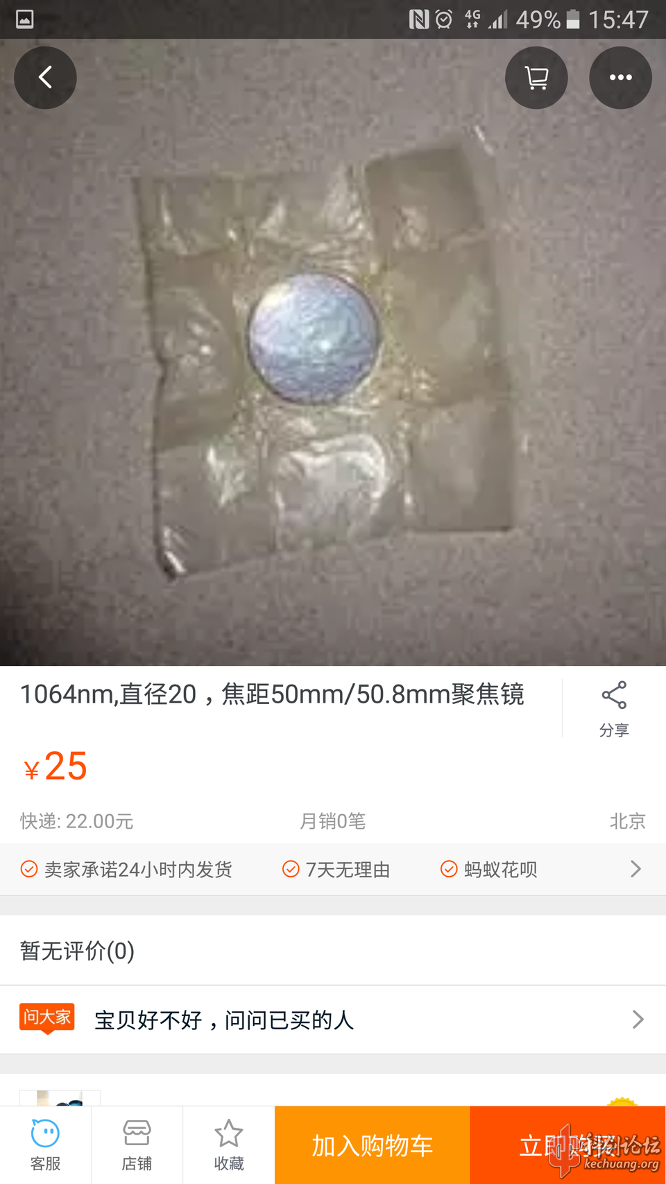

聚焦要用镀1064nm增透膜的聚焦镜片,不要用洋垃圾,淘宝非常便宜,几十块,可以自己选焦距。
像这种
好,改天买几个试试, 谢谢
