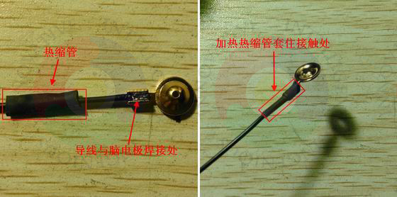

从上面的内容来看,EEG是uV级别的小信号,如何才能探测到EEG信号呢,肯定是需要、电极、放大器、预处理、示波器(或者AD采样)才能将信号量化的,下面介绍关于电极的部分的文献介绍(来自网络)
安置在头皮上的电极为作用电极(active electrode)。记录到的脑电信号即是作用电极与参考电极的差值。
放置在身体相对零电位点的电极即为参考电极(reference electrode),也称为参考电极或标准电极。如果身体上有一个零电位点,那么将参考电极放置于这个点,头皮上其它部位与该点的电极之间的电位差就等于后者的电位变化的绝对值。但这种零电位点理论上指的是机体位于电解质液中时,距离机体无限远的点,而实际上我们能够利用到的点是距离脑尽可能远的身体上的某一个点。因此,如果选躯干或四肢,脑电中就会混进波幅比脑电大的多的心电,这也是脑电记录使用耳垂、鼻尖或乳突部作为参考电极的原因。
以下是我使用的电极,如果只有一个通道的话,只需要两个电极,目前我使用的是这个镀金的干电极、采用鼻尖为地,这个电极也是openbci项目采用的电极
