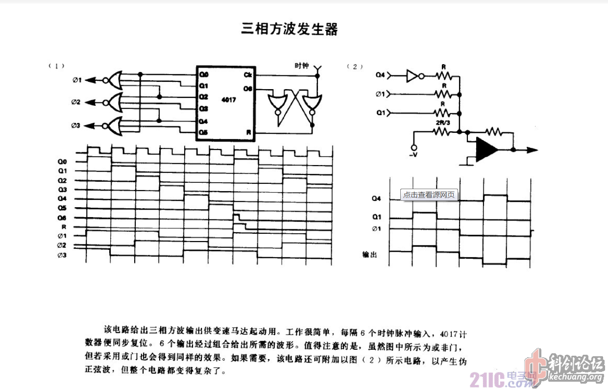

三相方波发生器
飘飘飘2015/12/21电子技术 IP:广东

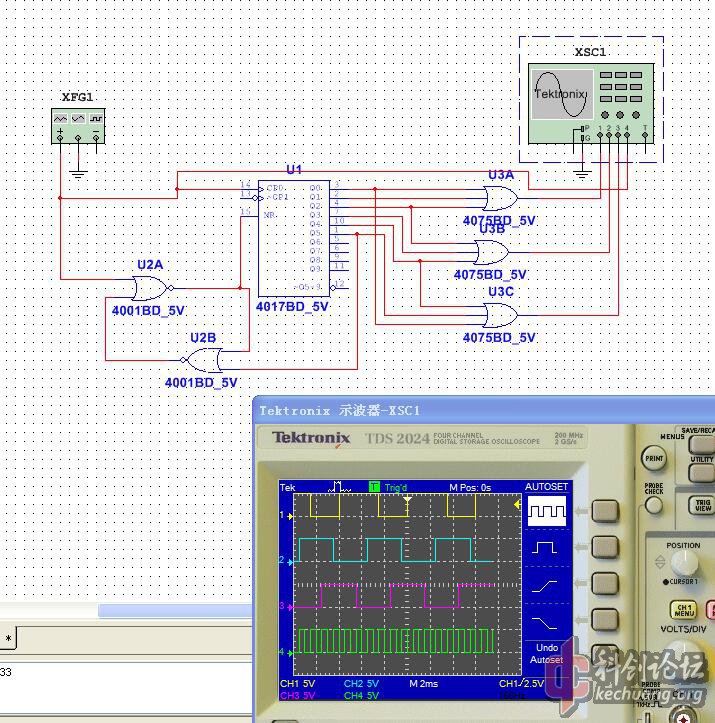

2015-12-21_9-03-19.png 2015-12-21_9-02-59.png 2015-12-21_9-02-24.png 请问大神这个电路仿真出来为何不正确?是不是电路本身设计有问题,还是仿真

三相方波是相位差120°的三个方波嘛?
图我帮你验证了一下,重置部分接到Q5就可以了。

引用 灬小猫:
三相方波是相位差120°的三个方波嘛?
还有请帮忙测一下通道1的脉宽和另两个通道好像不一样宽。

引用 飘飘飘:
你之前电路都错了脉宽数据肯定就错了啊···

你仔细看看那你的那个脉宽也是不一样宽的

看红圈位置
