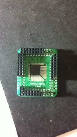

首先晒自制的STM32开发板(其实上面就一个LDO稳压器提供3.3V)
它曾经只素一个LQFP转接板...

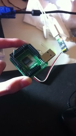

掺了USB
背面有点纠结啊,因为素漆包线飞线出来的
整个U盘长这样/w\

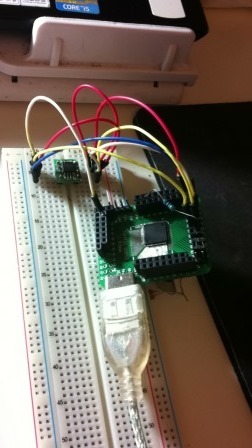

整个板子上只集成了STM32 USB接口和稳压器,其他的都需要外接
窝从来不用开发板,因为觉得从硬件开始搭才能真正学习单片机

1、USB的D-和D+分别接到PA11(USBDM)和PA12(USBDP)上,PA12(USBDP)即D+通过跳线使上拉1.5K电阻到VCC(3.3V),SPI Flash(25Q16)的MISO、MOSI、CLK分别连接到STM32的SPI1,详见STM32 datasheet, 选片CS连接到PC12,25Q16的写保护等引脚接3.3V
