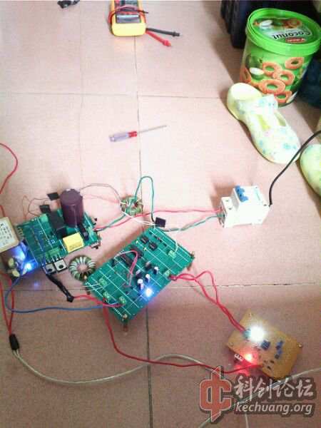

上电时所有的电源指示灯亮,红色的为灭弧输出指示灯,地线用漆包线绕过反馈一匝接插座地,管子不发热,什么反应都没有,测的灭弧输出4.6V,开灭弧时驱动输出7.5V,关灭弧输出14.5V。

765223
可能是追频相位反了

765225
引用 王WZJ_97:
可能是追频相位反了
什么意思

765229
引用 学渣..:
什么意思
把追频磁环的线对调试试

765232
引用 王WZJ_97:
把追频磁环的线对调试试
不行啊

765247
想问下,我驱动直接上电什么都不加,测的输出一个是1.3V,一个是14.5V正常吗?,额,还有半桥怎么确定好坏啊

765266
     地线 确认接好了没有???接好了 上电30V 左右,不要大了。然后用一个 节能灯 靠近顶端的放电针看灯亮不亮,亮了说明没有 谐振,不亮就是连接的线路问题好好的检查看是不是那里接错了,自己焊接的板子 经常有个别的疏漏,但是没注意看到,多多检查

765282
引用 潜伏:
某贴吧看见过你,应该是没有谐振
我知道没有谐振,但是我不知道是GDT还是反馈的问题,楼上的哪位说过的反相我已经试过了,还是一样,但是我不知道GDT怎么测

765284
引用 496464505:
地线接插座的行吗,线路检查过了,漆包线绕反馈一匝,是不是太细了,反馈没有反应啊?

765294
示波器看各级波形,追频SSTC不存在什么不谐振问题,楼上说不谐振的面壁去吧。

765295
引用 tyl961115:
额,我有点怀疑是我的反馈出了问题或者是驱动,我的线圈一点反应都没有啊

765318
找个固定频率输入反馈接入处,看看全桥是否有输出
