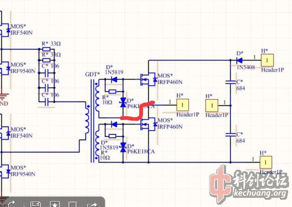

各位大侠帮忙看看我画的这个电路图有没有BUG~
Mxxy2015/03/08高电压技术 IP:上海
各位大侠帮忙看看我画的这个电路图有没有BUG吧,除了半桥部分那边的TVS少了根线以外~

半桥就这样了吧~其他部分没啥BUG了吧。

Mxxy作者
10年3个月前 IP:上海
755172
引用 山猫:
把这个改过的截图~原分不动的发上来了啊~~ AD里面改没改?
改了

引用 lijinkuang:
不懂TC4425,貌似TC4425的2脚和4脚接在一起,5脚和7脚输出的波形是一样的
是的吧

引用 lijinkuang:
如果TC4425的5脚和7脚输出的波形一样,那这图就没什么意义了.
这样驱动更强劲了。
